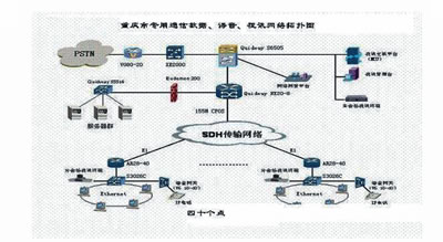

。。網絡需采用IP路由交換設備組網,組網應采取星型結構,每個接點的路由采用2Mbit/sE1鏈路上行到市局的SDH網絡,核心路由器配置一個CPOS接口與市局SDH網絡相連到各個區(qū)縣路由器。
。。市局中心點配置:一臺NE20-8路由器,一臺S6505核心交換機,一臺E200防火墻,一臺S5516千兆交換機。區(qū)縣接點配置:一臺AR28-40路由器,一臺S3026C交換機。核心接點:在市局中心放置一臺NE20-8路由器,支持全線式MPLSVPN,NE20-8路由器配置一個CPOS接口與現(xiàn)有SDH網絡相連到各個區(qū)縣路由器,S6505為市局內部網核心交換機與NE20-8相連,實現(xiàn)市局視訊系統(tǒng)GK、終端及市局內部網的接入,E200防火墻與NE20-8路由器相連,S5516千兆交換機實現(xiàn)內部服務器群的接入。區(qū)縣接點:在每個接點安裝一臺AR28-40路由器,支持MPLSVPN,上行通過2Mbit/sE1鏈接到SDH網絡與核心NE20-8相連,AR28-40下行與S3026C相連,實現(xiàn)本地數(shù)據、視訊、語音的接入,網絡拓撲如圖1所示。
圖1 組網拓撲圖
