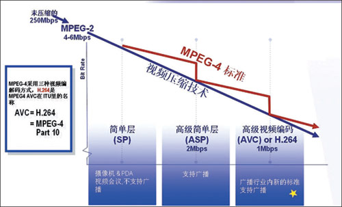

圖 MPEG-4編碼方案

  從芯片實現(xiàn)的角度來說,H.264的高效性是建立在其實現(xiàn)的高復雜度基礎上的,就其Baseline而言,解碼器復雜度將是H.263解碼器的3倍左右,而編碼器的復雜度更是高達10多倍。另外由于視頻處理是一個以數(shù)據處理為主的系統(tǒng),結合視頻處理算法,實現(xiàn)指令操作數(shù)裝載和并行運算將大大提高數(shù)據處理效率。
  在H.264中,運動估計采用了多幀參考技術,這要求處理器體系架構對處理器的數(shù)據調度機制以及片內外存儲器的組織等必須有新的考慮。H.264和以往標準一樣可以進行基于圖(picture)、片(slice)和宏塊級的并行處理。H.264還采用了RD算法進行模式選擇,所有的模式在計算時都不存在相關性,即可以并行操作。要適配H.264編碼器的可并行處理特性,以適應高復雜度的H.264算法的實現(xiàn),處理芯片架構需要從處理能力不夠的單核架構向雙核、多核的架構發(fā)展,這將是未來幾年內提升多媒體處理芯片性能的一個有效途徑。但是隨之而來的是多媒體處理芯片的軟件工作難度(如編譯器,操作系統(tǒng)任務調度等)將會大大增加,延長了H.264芯片的實現(xiàn)周期和產品成熟周期。
  雖然現(xiàn)有的采用Ti DM642處理器的IPTV機頂盒可以支持H.264的標清解碼,但是對于寬帶運營商一直期待的IPTV增值業(yè)務,如可視電話等這類需要機頂盒編碼的音視頻業(yè)務來說,現(xiàn)有多媒體處理芯片受到性能的限制并不能提供良好支持,從而使得這類業(yè)務無法實現(xiàn),為IPTV業(yè)務帶來相當多的技術風險。而且現(xiàn)階段支持H.264的機頂盒成本較高,大大提高了IPTV業(yè)務的市場投入成本,同時加大了IPTV業(yè)務市場風險。
  反觀MPEG-4 ASP,自從MPEG組織于1998年11月初次公布MPEG-4技術到現(xiàn)在,已經有相當一段時間作為發(fā)展基礎,大量技術成熟的芯片已經誕生并投入了大規(guī)模的應用。這些應用于MPEG-4的芯片大都經過了相當長時期的技術檢驗,擁有良好的兼容性和穩(wěn)定性。除了技術上的不斷完善,在價格方面,平均單價也逐漸降低。有了這些芯片支持,寬帶運營商可以盡快開展類似的增值業(yè)務。
  正因為如此,如果國內IPTV市場上H.264不能大規(guī)模地迅速應用,在這期間MPEG4芯片相對于H.264芯片仍然具有軟硬件開發(fā)成本上的優(yōu)勢,H.264尚需巨大的成本投入。另外,芯片廠商目前還需要時間來穩(wěn)定和完善現(xiàn)有H.264芯片。正是成本和穩(wěn)定性上的考慮,讓H.264的大規(guī)模商用受到制約和影響。
