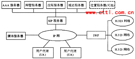

  SIP網(wǎng)絡(luò)結(jié)構(gòu)示意及SIP服務(wù)器在SIP網(wǎng)絡(luò)中的位置如圖1所示,用于向SIP網(wǎng)絡(luò)中的用戶提供語音和視頻等業(yè)務(wù)。SIP網(wǎng)絡(luò)中的主要功能實(shí)體包括:SIP服務(wù)器、用戶終端、AAA服務(wù)器、網(wǎng)管服務(wù)器、應(yīng)用服務(wù)器、域名服務(wù)器和媒體服務(wù)器等。網(wǎng)絡(luò)運(yùn)營商可根據(jù)實(shí)際運(yùn)營需要,選擇合適的功能實(shí)體向用戶提供語音和視頻等業(yè)務(wù)。
  SIP網(wǎng)絡(luò)通過互通單元(IWF)可實(shí)現(xiàn)與DN/PLMN網(wǎng)絡(luò)、H.323網(wǎng)絡(luò)或軟交換網(wǎng)絡(luò)的互通。IWF為邏輯功能實(shí)體,其功能可以內(nèi)嵌于SIP服務(wù)器中,也可以由軟交換設(shè)備或其他功能實(shí)體如SIP網(wǎng)關(guān)實(shí)現(xiàn)。當(dāng)IWF沒有內(nèi)嵌于SIP服務(wù)器時,SIP服務(wù)器與IWF之間的接口協(xié)議為SIP協(xié)議。不同運(yùn)營商SIP網(wǎng)絡(luò)之間的互聯(lián)互通可以通過IWF實(shí)現(xiàn)。SIP服務(wù)器設(shè)備技術(shù)要求對IWF的具體實(shí)現(xiàn)不進(jìn)行規(guī)定。
下面給出圖中幾個術(shù)語的定義,其他設(shè)備的說明可參見軟交換系列技術(shù)規(guī)范中的規(guī)定。

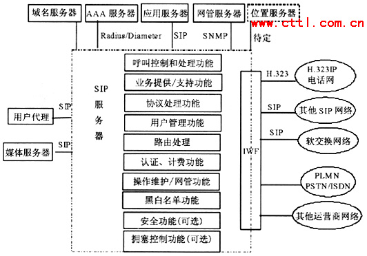

  SIP服務(wù)器的功能結(jié)構(gòu)圖如圖2所示。
圖2 SIP服務(wù)器功能結(jié)構(gòu)圖
