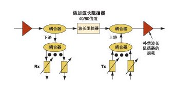

  一些基于廣播和選擇結(jié)構(gòu)的ROADM提供了很多波長,可以克服這種結(jié)構(gòu)固有的缺乏波長重用的缺點。流量異常增加需要在某些點重用波長時,可以增加波長阻擋器(見圖2)。
圖2當(dāng)帶寬增加需要波長重用時,可添加波長阻擋器到需要的節(jié)點上。
