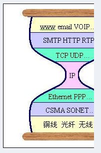

  RFC1958和RFC3724等所描述的“端到端的透明性”是Internet一直堅持的為數(shù)不多的Internet體系架構(gòu)的核心設(shè)計理念。所謂端到端的透明性,就是在TCP/IP的設(shè)計中,將Internet系統(tǒng)中與通信相關(guān)的部分(IP網(wǎng)絡(luò))與高層應(yīng)用(端點)分離,最大限度地簡化網(wǎng)絡(luò)的設(shè)計。在有些文獻中也稱其為“沙漏”模型,如圖1。
  圖1 Internet的“沙漏”模型
