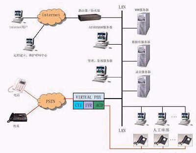

2.系統(tǒng)結(jié)構(gòu)
  "12345"政府熱線系統(tǒng)是集語音,傳真和數(shù)據(jù)為一體的綜合電話服務(wù)系統(tǒng),該系統(tǒng)通過政府業(yè)務(wù)網(wǎng)絡(luò),以TCP/IP協(xié)議與業(yè)務(wù)主機(單機或多機)進(jìn)行通訊以獲取數(shù)據(jù)。其結(jié)構(gòu)圖如下:
2.1 呼叫中心服務(wù)器
  呼叫中心服務(wù)器是系統(tǒng)的主要組成部分,起著橋梁的作用,其用戶通過PSTN與業(yè)務(wù)系統(tǒng)及人工坐席相連,其具體功能如下:
2.2 自動語音傳真處理子系統(tǒng)
  呼叫中心的重要組成部分,主要用于為人民群眾電話來訪提供語音提示,引導(dǎo)用戶選擇服務(wù)內(nèi)容和輸入電話事務(wù)所需的數(shù)據(jù),并接受用戶在電話撥號鍵盤輸入的信息,實現(xiàn)對計算機數(shù)據(jù)庫等信息資料的交互式訪問,實現(xiàn)自動法律法規(guī)查詢、自動投訴記錄、自動投訴處理結(jié)果查詢、自動投訴處理結(jié)果通知、自動投訴回復(fù)、市長信箱留言辦事指南等業(yè)務(wù)功能。IVR可以取代或減少話務(wù)員的操作,達(dá)到提高效率、節(jié)約人力、實現(xiàn)24小時服務(wù)的目的。同時也可方便用戶,減少用戶等候時間,降低電話轉(zhuǎn)接次數(shù)。
2.3 人工處理子系統(tǒng)
  人工座席由計算機和電話機組成,計算機運行Windows環(huán)境下CTI應(yīng)用軟件,坐席基本功能用于完成一般話務(wù)員座席與呼叫中心服務(wù)器的交互。主要完成法律法規(guī)、辦事指南、部門職能、投資等方面的咨詢、投訴和建議受理、舉報移送、執(zhí)法調(diào)度、通報批評等各種功能。本身具有電話接聽、掛斷、轉(zhuǎn)移、外撥、會議等軟電話功能,并可利用語音播放、錄音、錄音調(diào)聽、傳真、郵件、傳呼、輔助語音通道等資源實現(xiàn)與用戶的全方位的交互,大大提高業(yè)務(wù)代表的工作效率。
2.4 業(yè)務(wù)統(tǒng)計分析子系統(tǒng)
  主要進(jìn)行系統(tǒng)呼叫/業(yè)務(wù)處理統(tǒng)計數(shù)據(jù)的生成、報表/圖表顯示打印,讓中心主管可以更好地審視呼叫中心的運行狀況和呼叫受理情況,并可有效地幫助領(lǐng)導(dǎo)對群眾反映熱點和難點問題進(jìn)行量化的總結(jié)和分析,及時發(fā)現(xiàn)工作中存在的問題,有效地監(jiān)督各相關(guān)部門的工作效率和工作作風(fēng)。
2.5 系統(tǒng)管理維護(hù)子系統(tǒng)
  實現(xiàn)系統(tǒng)配置及修改,定制系統(tǒng)的規(guī)模,控制/裁減系統(tǒng)功能,完成座席管理,并可進(jìn)行系統(tǒng)日記的檢索瀏覽。
  完成系統(tǒng)數(shù)據(jù)的隨機補充、修改和更新,完成系統(tǒng)數(shù)據(jù)的準(zhǔn)備工作。進(jìn)行語音編輯和業(yè)務(wù)流程的修改。
2.6 電話錄音留言系統(tǒng)
  設(shè)置市長留言信箱和記錄用戶通話內(nèi)容等功能,適用于多種場合,如記錄重要投訴、自動留言、無人值守時記錄用戶留言等功能。
2.7 文件/數(shù)據(jù)庫服務(wù)器
  文件服務(wù)器主要存儲相關(guān)的查詢資料供查詢、咨詢使用。
  數(shù)據(jù)庫服務(wù)器存儲用戶資料、服務(wù)記錄、投訴內(nèi)容、受理記錄等各類信息,為座席和管理員提供不同層次的數(shù)據(jù)訪問服務(wù)。
2.8 WEB服務(wù)器
  通過這臺服務(wù)器,用戶可以用電腦通過Internet網(wǎng)絡(luò)訪問呼叫中心系統(tǒng),系統(tǒng)將通過網(wǎng)站提供法律法規(guī)查詢、辦事指南、部門職能介紹、招商引資、投資指南、政府公告、網(wǎng)上投訴、市長信箱、網(wǎng)上投訴處理結(jié)果查詢、城市服務(wù)指南等服務(wù)。
2.9 網(wǎng)絡(luò)系統(tǒng)
  局域網(wǎng)網(wǎng)絡(luò)采用10/100M交換式快速以太網(wǎng),實現(xiàn)信息的實時傳輸與共享。
內(nèi)部網(wǎng)通過DDN專線(64K或128K)和防火墻系統(tǒng)實現(xiàn)與Internet安全連接。

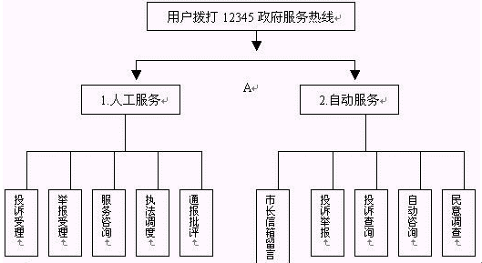

  "12345"政府熱線系統(tǒng)將接入功能、導(dǎo)航功能、自動語音查詢功能、人工座席服務(wù)功能、熱線轉(zhuǎn)接功能、信息資料處理緊密聯(lián)系起來。用戶撥打熱線電話后,可以根據(jù)需要選擇人工服務(wù)、自動語音查詢、自動留言,并能夠在幾種服務(wù)中來回切換或轉(zhuǎn)接其它熱線電話;所記錄的資料可以分門別類的進(jìn)行統(tǒng)計并形成報表,供相關(guān)部門進(jìn)行檢索查閱;意見處理完畢,可由座席主動呼叫用戶,告知處理意見,形成閉環(huán)。
  當(dāng)來話者撥通"12345"電話時,聲訊臺自動播放歡迎語"***政府熱線為您服務(wù),選擇人工服務(wù)請按1,自動服務(wù)請按2"。
3.1 自動服務(wù)功能
  當(dāng)用戶撥通"12345"電話并選擇自動服務(wù)時,聲訊臺自動播放引導(dǎo)語"選擇市長信箱留言請按1,自動投訴舉報請按2,投訴查詢請按3,服務(wù)咨詢請按4,民意調(diào)查請按5。
  "12345"呼叫中心提供無人值守的24小時自動語音服務(wù)。聲訊臺使用樹型結(jié)構(gòu),讓每一語音通道按照設(shè)定的流程進(jìn)行循序、分支或跳轉(zhuǎn),自動語音逐步引導(dǎo)來話者選擇電話按鍵,實現(xiàn)信箱留言、投訴舉報錄音、投訴處理結(jié)果查詢、自動咨詢、民意調(diào)查等。

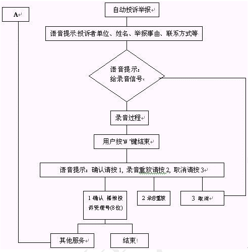

3.1.2 自動投訴舉報錄音
  群眾通過自動臺按照語音提示進(jìn)行投訴、舉報選擇錄音。自動投訴舉報錄音流程如下:

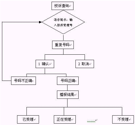

3.1.3 自動投訴處理結(jié)果查詢
  通過自動臺,輸入自己的投訴序號查
詢投訴處理結(jié)果,自動投訴處理結(jié)果查詢流程如下:
