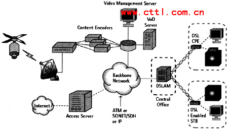

  如圖1所示,IPTV業(yè)務核心框架主要由內(nèi)容編碼器、VOD服務器、視頻管理服務器、接入服務器、骨干網(wǎng)絡、運營商中心局(DSLAM)以及用戶終端組成。
圖1 IPTV業(yè)務核心框架結(jié)構(gòu)
  IPTV業(yè)務的通信流程主要是用戶在接入服務器(導航門戶網(wǎng)站)的輔助下查找到其所希望獲得的視頻信息,視頻管理服務器根據(jù)用戶的請求通知VOD服務器將用戶選擇的內(nèi)容通過網(wǎng)絡發(fā)送到終端用戶,終端用戶利用播放器觀看所選擇的視頻信息。為此,實現(xiàn)IPTV業(yè)務需要系統(tǒng)集成技術(shù)、信息處理技術(shù)(包括音頻、視頻信息壓縮技術(shù))、壓縮信息封狀技術(shù)、媒體控制技術(shù)、數(shù)字信息版權(quán)管理技術(shù)、內(nèi)容分發(fā)技術(shù)、信息檢索技術(shù)(元數(shù)據(jù)技術(shù))、傳輸網(wǎng)絡技術(shù)以及接入網(wǎng)絡技術(shù)等。相關(guān)的標準包括:框架標準、視頻/音頻壓縮標準、壓縮文件封裝存儲標準、信息控制標準、元數(shù)據(jù)標準、數(shù)字版權(quán)管理標準等。

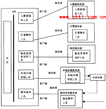

  在DAVIC1.5AnytimeAnywhere文件中所規(guī)定的模型如圖2所示。在該圖中沒有描述任何與網(wǎng)絡相關(guān)的內(nèi)容。僅規(guī)定出在客戶端設(shè)備和服務器端設(shè)備中應當包含的功能模塊。即:元數(shù)據(jù)服務、位置解析、版權(quán)管理和保護、本地存儲控制、媒體服務。其基本思想為,在服務器端提供的所有功能。在客戶端設(shè)備中應包含有相關(guān)的軟件工具。在業(yè)務的具體實施過程中,客戶端首先向服務器端請求幫助查找其感興趣的媒體內(nèi)容,由元數(shù)據(jù)服務器處理并返回相關(guān)信息。通過位置解析服務器來確定客戶端所選擇的媒體內(nèi)容所在的位置;經(jīng)過媒體管理和保護服務器的認可:由本地存儲服務器向用戶提供媒體信息同時允許客戶端對媒體信息進行控制。

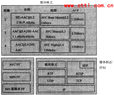

  如第二部分所介紹那樣,ISMA致力于多種開放標準的集成,在2004年發(fā)布的ISMA2.0中給出了ISMA對流媒體業(yè)務的框架結(jié)構(gòu)圖(見圖3)。從圖中可以看出、,ISMA最先希望解決的是與媒體編碼格式、媒體存儲、媒體傳輸(包括載荷輪廓)相關(guān)內(nèi)容。在ISMA目前的體系架構(gòu)中主要希望支持采用MPEG4標準進行編碼的媒體以及相應的標準存儲格式以及IETF所規(guī)定的標準傳輸協(xié)議,這與ISMA制定標準的準則相一致。

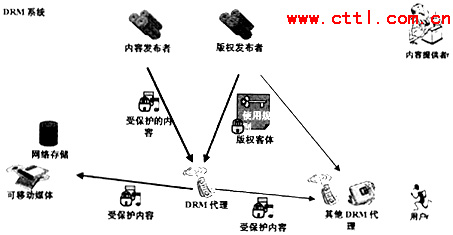

  如圖4所示,DRM系統(tǒng)主要負責將內(nèi)容發(fā)布者發(fā)布的信息與版權(quán)發(fā)布者發(fā)布的信息組合起來將內(nèi)容變?yōu)槭鼙Wo的內(nèi)容,由版權(quán)客體提供使用規(guī)則,用戶在使用內(nèi)容時需要首先從DRM代理處根據(jù)使用規(guī)則獲得使用受保護內(nèi)容的密鑰,然后使用所獲得的密鑰對受保護的內(nèi)容進行解碼并使用。

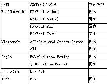

  傳統(tǒng)的音視頻圖像編碼后形成一個文件,在存儲和使用編碼后的圖像將編碼后的圖像信息以一個大文件的形式存儲和使用,其最為典型的使用方式便是圖像以順序流的方式播放。該種方式對于本地使用時可以獲得連續(xù)的視頻流,但在利用通信網(wǎng)絡進行傳輸和使用時,通常需要將整個文件全部傳送到播放點后才能使用,對于使用像基于IP協(xié)議的不能完全保證服務質(zhì)量的網(wǎng)絡,將整個文件全部傳送完畢一方面會花費一定長的時間,另一方面不利于用戶在接收數(shù)據(jù)的同時實時播放。為此,流媒體播放器最早的生產(chǎn)者微軟公司、蘋果公司等制定了用于圖像信息以流媒體的方式傳送和播放的編碼后圖像文件的存儲格式。表1所列出的圖像文件格式主要是各公司私有的文件格式。目前在ISMA組織中由Aoole公司為主并以Quicktime公司的文件格式為基礎(chǔ)規(guī)定了用于MPEG4編碼文件的MP4格式標準,正在努力將已經(jīng)取得的成果向ISO推薦,期望能夠作為ISO的標準規(guī)定國際標準的圖像壓縮編碼文件格式。
