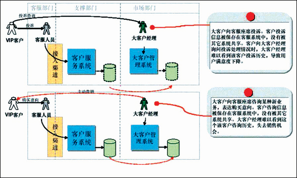

  山東移動(dòng)此前的投訴接入渠道包括營(yíng)業(yè)廳、1860/1861客服電話、網(wǎng)上營(yíng)業(yè)廳、客戶經(jīng)理等。渠道信息沒有共享,效率不高。主要體現(xiàn)在以下方面:
  1. 客戶體驗(yàn)方面。受理客戶投訴時(shí),交互記錄不完整,不共享,客戶溝通體驗(yàn)不一致; 受理客戶投訴時(shí),不同的受理人員對(duì)投訴的級(jí)別和分類不一致,導(dǎo)致客戶感知不一致; 查詢投訴處理情況時(shí),客戶等待時(shí)間較長(zhǎng)。
  2. 流程方面。投訴處理的后臺(tái)分屬不同的部門,流程不統(tǒng)一,管理和考核指標(biāo)也不統(tǒng)一; 投訴等級(jí)的標(biāo)準(zhǔn)不明確,各渠道不統(tǒng)一; 缺乏投訴升級(jí)流程,缺乏對(duì)各流程、各處理環(huán)節(jié)的時(shí)限定義。
  3. 系統(tǒng)方面?蛻敉对V工單以手工處理為主,同時(shí)也影響到客戶信息的實(shí)時(shí)有效共享,增加了客戶投訴處理的環(huán)節(jié)和成本,效率急需提高。
  投訴的后臺(tái)處理流程分布在BOSS系統(tǒng)、1860客服中心、DSMP數(shù)據(jù)業(yè)務(wù)管理平臺(tái)以及OA多個(gè)業(yè)務(wù)支撐系統(tǒng)之中,系統(tǒng)之間相對(duì)獨(dú)立,同時(shí)投訴的交互數(shù)據(jù)分散在各個(gè)系統(tǒng)內(nèi),沒有一個(gè)完整、統(tǒng)一的客戶投訴資料,從而無法在不同的服務(wù)渠道中取得完整的客戶投訴信息,影響了客戶服務(wù)的質(zhì)量。當(dāng)公司管理層需要了解某一項(xiàng)活動(dòng)的開展情況或近期的投訴熱點(diǎn)、焦點(diǎn)問題時(shí),操作人員只能采用傳真方式,臨時(shí)要求全省17地市、公司在一定時(shí)間內(nèi)上報(bào),匯總后研究分析再行提交,使投訴熱點(diǎn)或焦點(diǎn)問題不能及時(shí)反饋給管理層。信息嚴(yán)重滯后,更談不上針對(duì)客戶投訴咨詢熱點(diǎn)問題進(jìn)行數(shù)據(jù)挖掘,推出針對(duì)性的營(yíng)銷策略。

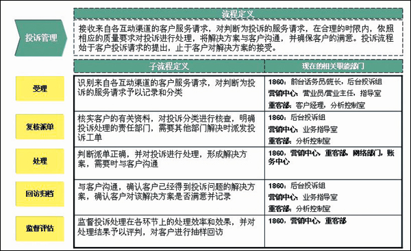

項(xiàng)目目標(biāo)和流程梳理
  本項(xiàng)目的目標(biāo)是從客戶實(shí)際的感受出發(fā),完善面向客戶的服務(wù)及業(yè)務(wù)流程,深化“雙零”服務(wù)內(nèi)涵,增強(qiáng)服務(wù)的針對(duì)性和及時(shí)性,快速并妥善處理客戶投訴;落實(shí)“首問責(zé)任制”,建立以1860為受理主渠道的省、市兩級(jí)客戶投訴管理機(jī)制,形成以客服部為監(jiān)督考核部門、其他部門和單位為被考核者并形成各部門之間、上下游相互監(jiān)督的考核體制, 借助“電子工單流”實(shí)現(xiàn)整個(gè)服務(wù)鏈上的信息資源共享與服務(wù)互動(dòng)。
  為此,在客服1860、營(yíng)業(yè)廳、客戶經(jīng)理、網(wǎng)站等渠道統(tǒng)一部署電子工作流系統(tǒng),實(shí)現(xiàn)四大主渠道的統(tǒng)一投訴,并通過電子工作流系統(tǒng)與后臺(tái)支撐系統(tǒng)NSP、BOSS以及OA等交互,提高工作效率。借助此系統(tǒng),無論是營(yíng)業(yè)人員、銷售人員或呼叫中心的客戶服務(wù)人員,均能全面了解客戶歷史投訴以及正在處理的投訴信息。當(dāng)客戶來訪時(shí),可主動(dòng)發(fā)起客戶關(guān)懷或客戶回訪,提高客戶的滿意度,減少客戶流失。同時(shí),通過該應(yīng)用系統(tǒng),提高跨部門的協(xié)同能力,推動(dòng)服務(wù)處理流程的制度化和電子化。
  通過分析當(dāng)前服務(wù)流程發(fā)現(xiàn)存在的問題,確立了以下需要進(jìn)行針對(duì)性優(yōu)化的環(huán)節(jié): 適當(dāng)授權(quán)加快高價(jià)值客戶投訴處理速度,體現(xiàn)差異化; 增加派單過程的透明性,使客戶更清楚地了解整個(gè)投訴的處理進(jìn)程; 基于工作流的統(tǒng)一管理,確保部門間的協(xié)同和信息共享; 統(tǒng)一各窗口的投訴受理流程,確保客戶體驗(yàn)的標(biāo)準(zhǔn)化; 規(guī)范客戶投訴回訪的環(huán)節(jié); 建立完善的投訴處理的知識(shí)庫(kù),確保經(jīng)驗(yàn)的有效利用和處理的準(zhǔn)確性; 強(qiáng)調(diào)投訴過程的全程監(jiān)控,確保投訴處理的及時(shí)性和有效性。

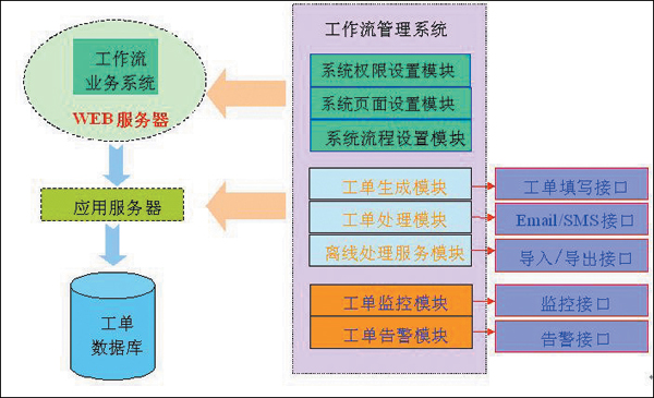

  電子工作流系統(tǒng)采用B/S結(jié)構(gòu),客戶端只需要IE瀏覽器即可,用戶可以通過企業(yè)內(nèi)部網(wǎng)或者是Internet訪問系統(tǒng),從而突破了地域、網(wǎng)絡(luò)的限制。電子工作流系統(tǒng)主要分為以下幾部分:
  第一部分是工單數(shù)據(jù)庫(kù),用以記錄投訴、受理、建議等業(yè)務(wù)數(shù)據(jù),同時(shí)提供工作流系統(tǒng)處理的基礎(chǔ)數(shù)據(jù)。
  第二部分是應(yīng)用服務(wù)器,提供工作流系統(tǒng)訪問數(shù)據(jù)庫(kù)的中間件。
  第三部分是工作流業(yè)務(wù)系統(tǒng),提供工作流系統(tǒng)的各項(xiàng)處理功能,包括復(fù)核、派單、處理、反饋、查詢等功能。該系統(tǒng)運(yùn)行在Web服務(wù)器上,最終用戶只需要在瀏覽器上輸入該工作流業(yè)務(wù)系統(tǒng)的網(wǎng)址就可以使用該系統(tǒng)。
  第四部分是工作流管理系統(tǒng)。它包括一些子模塊,其中:
  流程定制及參數(shù)設(shè)計(jì)模塊主要完成組織結(jié)構(gòu)、工號(hào)、權(quán)限設(shè)置、其他配置參數(shù)設(shè)置(如獲取工單的數(shù)據(jù)路由等)。工單的離線處理模塊用于離線時(shí)將工單以郵件的方式發(fā)送到處理人的郵箱中,然后由處理人脫機(jī)進(jìn)行處理,處理結(jié)果以郵件的方式發(fā)送到系統(tǒng)中,系統(tǒng)自動(dòng)將郵件解析后合并到系統(tǒng)數(shù)據(jù)庫(kù)中,工單繼續(xù)進(jìn)入下一個(gè)處理環(huán)節(jié)。電子工作流系統(tǒng)提供多渠道投訴一體化的支持, 支持1860客戶服務(wù)熱線、網(wǎng)站、營(yíng)業(yè)廳(含會(huì)員服務(wù)中心、大客戶俱樂部)、其他渠道(社會(huì)監(jiān)督、監(jiān)督電話)等多渠道投訴信息和投訴處理流程的統(tǒng)一。

  電子工作流系統(tǒng)提供了客戶投訴、建議、受理、預(yù)約、咨詢等工單電子化的派單、處理、掛起、回復(fù)等功能,并同時(shí)提供了E-mail、短信、語音呼出、傳真等多種手段來輔助完成客戶的聯(lián)絡(luò)。提供了用戶權(quán)限管理、工單緊急程度時(shí)限管理、工單催辦監(jiān)控、工單處理結(jié)果評(píng)估等功能。電子工作流系統(tǒng)工作流可以控制信息發(fā)布、服務(wù)請(qǐng)求、投訴處理等各種業(yè)務(wù)處理流程。在業(yè)務(wù)運(yùn)作模式改變時(shí),可以方便靈活地使用工作流設(shè)計(jì)界面修改業(yè)務(wù)流轉(zhuǎn)模型。這種修改可以通過客戶化或系統(tǒng)配置完成,對(duì)于工作流的管理和維護(hù),支持圖形化的拖拽方式,使非技術(shù)人員可以方便的管理、維護(hù)工作流系統(tǒng)。
