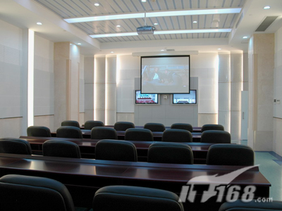

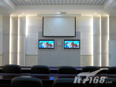

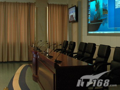

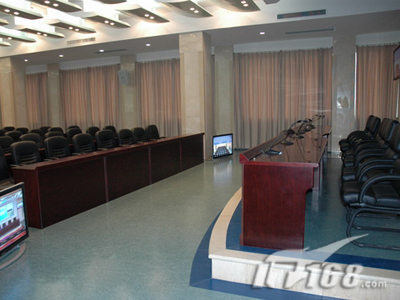

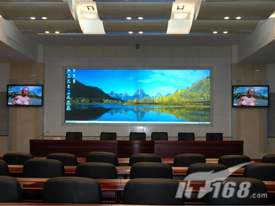

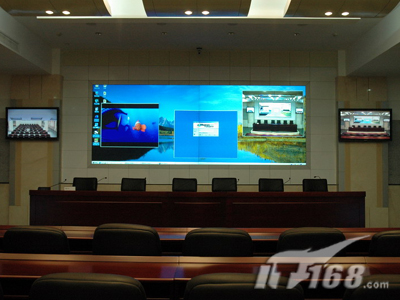

下面先看看主會(huì)場(chǎng)的效果,這會(huì)議的裝修設(shè)計(jì)比較大氣簡(jiǎn)約,中間是主席臺(tái),主顯示系統(tǒng)安裝的是BARCO(巴可)G5投影機(jī),兩側(cè)各設(shè)置一臺(tái)三星50寸等離子顯示器,可根據(jù)需要分別顯示相同或不同的圖像,大屏幕是DNP
120英寸光學(xué)背投屏幕,保證會(huì)議廳的每個(gè)人都能清楚地看到。

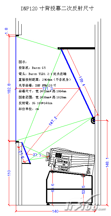

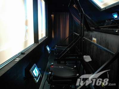

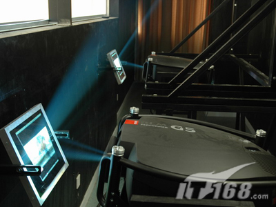

為了達(dá)到足夠大的尺寸,主屏幕采用SEAPRINE圖像控制器組成的1*2拼接,也就是采用了兩臺(tái)BARCO G5投影機(jī)來(lái)確保畫面的一流效果。不過(guò)由于投影距離的限制,這個(gè)方案里采用了二次反射系統(tǒng)。這也是這套方案的一個(gè)要點(diǎn)和關(guān)鍵。因?yàn)楹芏喙こ處熇靡恍└怕蕘?lái)估算一次或多次折射可以縮短的投影距離,但欠缺科學(xué)和嚴(yán)謹(jǐn)?shù)膽B(tài)度,因?yàn)檫@個(gè)數(shù)據(jù)與屏幕安裝高度、投影方式(離軸或偏軸)、投影機(jī)體積、反射鏡面積等息息相關(guān)。
在我們掌握了所有與投影有關(guān)的環(huán)境數(shù)據(jù)后,就必須利用AutoCad軟件進(jìn)行模擬制圖是一個(gè)非常有效、快捷且精確的方法。因?yàn)锽arco Lens軟件修正后的計(jì)算值不需要考慮投影機(jī)鏡頭的長(zhǎng)度,所以我們可以精確計(jì)算出120英寸直接投影需要的背投房總深度=投影光程2964mm+投影機(jī)機(jī)身深度795mm+安裝空間100mm=3859mm。按比例在AutoCad上先制作直接在軸投射的圖紙,再利用軟件的“鏡像”功能,反復(fù)調(diào)整反射鏡的距離和角度,直到投影機(jī)頂部與屏幕最接近但不遮光為止(盡量避免反射鏡需要很大的仰臥角度),由于目前良好的真空鍍膜反射鏡反射率都高達(dá)94%以上,所以二次折射投影不會(huì)對(duì)亮度造成明顯的損耗。
DNP120寸背投幕二次反射尺寸

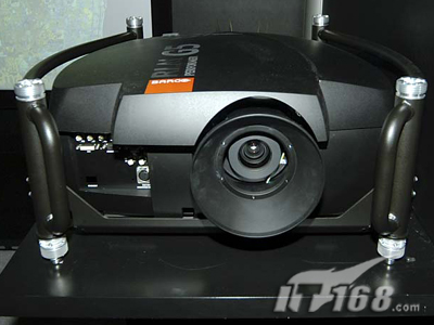

BARCO G5投影機(jī)
BARCO RLM-G5投影機(jī)是基于DLP數(shù)字投影技術(shù),具備緊密的外形結(jié)構(gòu),可選的投影機(jī)支架為疊加投影提供了更加穩(wěn)固和專業(yè)的保證,是為固定安裝場(chǎng)合專門設(shè)計(jì)的高級(jí)投影機(jī)。RLM-G5繼承了iQ系列的智能型概念,只要一臺(tái)投影機(jī)就能夠同時(shí)顯示多個(gè)信號(hào)源,標(biāo)配可以同時(shí)在一個(gè)畫面顯示三路信號(hào)源(2路數(shù)據(jù)加1路視頻),如果增加1件模擬或數(shù)字視頻輸入卡,就可以在同一畫面顯示4個(gè)信號(hào)源(2路數(shù)據(jù)加2路視頻)。RLM-G5投影機(jī)信號(hào)源的選擇切換速度非常迅速(無(wú)縫切換),不會(huì)給客戶留下任何的黑暗間隙。具備各種規(guī)格齊全的鏡頭、模塊和附件,適合各種流動(dòng)商務(wù)演示和固定安裝的場(chǎng)合應(yīng)用。而丹麥DNP背投影屏幕同樣是世界一流大牌產(chǎn)品,丹麥DNP公司擁有領(lǐng)選世界的卓越技術(shù),生產(chǎn)的投影屏幕品種齊全(包括:廣角幕、超大幕、圖形幕、黑條紋幕及幕墻),尺寸由40英寸至200英寸無(wú)一不有。DNP屏幕在世界各地的廣告、控制中心、會(huì)議室及各種娛樂(lè)場(chǎng)所都得到了廣泛的應(yīng)用。
BARCO G5二次反射背投房
BARCO G5二次反射背投房
BARCO(巴可)G5投影機(jī)配合DNP 120英寸光學(xué)背投屏幕形成了具有超高亮度、超高清晰度和圖像層次豐富、色彩逼真的背投式大屏幕投影系統(tǒng),該系統(tǒng)可以滿足會(huì)議大廳在明亮的室內(nèi)光線下顯視出色彩鮮艷的畫面,氣派非凡,同時(shí)也非常適用于監(jiān)控中心、視訊會(huì)議、廣場(chǎng)、商場(chǎng)、娛樂(lè)等大型商業(yè)設(shè)施。

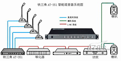

另外,會(huì)議系統(tǒng)采用的是日本audio-technica(鐵三角)智能會(huì)議混音器及美國(guó)SHURE單指向鵝頸電容話筒。智能會(huì)議混音器在多方面的突出特性和靈活機(jī)動(dòng)的應(yīng)用方式所帶來(lái)的是將以往模擬方式進(jìn)行會(huì)議的應(yīng)用模式帶向了智能時(shí)代。我們無(wú)需再被會(huì)議話筒的控制方式所困擾,不必再擔(dān)心令人生厭的“聲反饋”,我們現(xiàn)在要做的只是在會(huì)議的當(dāng)場(chǎng)進(jìn)行簡(jiǎn)單的設(shè)定,剩下的事情就交給了“智能會(huì)議混音器”去完成。況且audio-technica鐵三角是著名的專業(yè)耳機(jī)與話筒的生產(chǎn)廠家,其產(chǎn)品陣容龐大,品質(zhì)卓越,應(yīng)用廣泛。這款鐵三角的AT-351智能混音器利用其Controrl
Voltage輸出端子可以將控制信號(hào)送到外部控制系統(tǒng)來(lái)控制攝像機(jī)實(shí)現(xiàn)視像自動(dòng)跟蹤功能。另外,美國(guó)SHURE單指向鵝頸電容話筒擁有極好的均衡性、清晰的音色讓參加會(huì)議者聽(tīng)到的是接近自然狀態(tài)的音質(zhì)和音量,確實(shí)表達(dá)音樂(lè)或演講的豐富細(xì)微的表情。

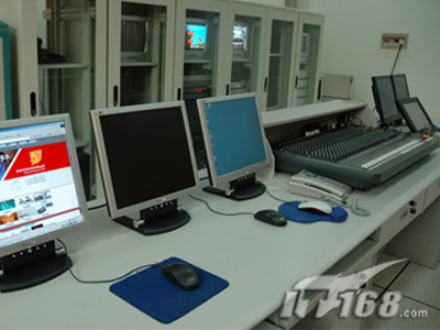

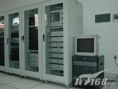

在視頻會(huì)議系統(tǒng)方面采用的是中興(雙視頻流),穩(wěn)定性是視頻會(huì)議系統(tǒng)建設(shè)的最重要的標(biāo)準(zhǔn);谥信dBAVO多媒體綜合業(yè)務(wù)平臺(tái)的視頻會(huì)議系統(tǒng),采用嵌入式實(shí)時(shí)多任務(wù)操作系統(tǒng),主要部件支持熱備份,功能單板支持熱插拔并可以任意混插,可實(shí)現(xiàn)具有良好可靠性、保密性、高質(zhì)量的府通信服務(wù)。特別是出于安全等方面的考慮,世界上各個(gè)國(guó)家對(duì)多媒體信息加密技術(shù)實(shí)施管制和出口限制。中興通訊立足民族產(chǎn)業(yè)、自主研發(fā),在圖像處理、安全認(rèn)證等方面擁有多項(xiàng)專利技術(shù),更在國(guó)內(nèi)多媒體通信業(yè)界首家推出了基于硬件的多媒體加密機(jī),選擇中興比較可靠。
SONY DSR PD190P攝像系統(tǒng)
當(dāng)然,采用數(shù)字會(huì)議系統(tǒng),還必須實(shí)現(xiàn)發(fā)言、同聲傳譯、投票表決、紅外旁聽(tīng)等功能。采用與發(fā)言系統(tǒng)聯(lián)動(dòng)的攝像設(shè)備,實(shí)現(xiàn)自動(dòng)迅速地追蹤拍攝并同時(shí)在大屏幕上顯示。

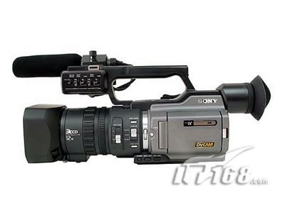

這個(gè)方案中,攝像系統(tǒng)采用了日本SONY DSR PD190P(主會(huì)場(chǎng))+D70(副會(huì)場(chǎng))。SONY DSR-PD190P內(nèi)置3片1/3英寸CCD,水平清晰度為530電視線,雙路XLR音頻輸入接口。另外DSR-PD190P擁有優(yōu)異的低照度性能、新型的內(nèi)置鏡頭蓋的遮光罩、大型高密度黑白尋像器和眼罩、新開(kāi)發(fā)的集成式液晶屏,和安裝在手柄上的變焦控制桿和錄制鍵,另外,隨機(jī)標(biāo)配的廣角鏡和廣角鏡遮光罩,使得DSR-PD190P的使用更為方便快捷。

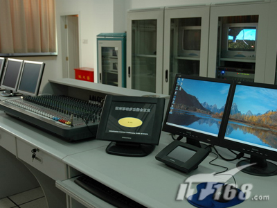

而整個(gè)會(huì)議系統(tǒng)的核心——智能中央控制系統(tǒng)采用的是美國(guó)Crestron(快思聰)無(wú)線真彩5.7寸+有線12寸觸摸屏。智能集中控制系統(tǒng)可以把所有的音頻、視頻、用電設(shè)備的操作集于一體,使用戶只需通過(guò)一個(gè)觸摸屏就可以輕松控制整個(gè)空間從環(huán)境到內(nèi)容的各個(gè)方面,如同所有的設(shè)備變成一臺(tái)設(shè)備,只需輕輕一點(diǎn),便可全面掌控。
快思聰智能集中控制系統(tǒng)(2)
快思聰智能集中控制系統(tǒng)(3)
在這個(gè)控制領(lǐng)域里,目前代表美國(guó)最新智能控制技術(shù)的是:AMX以及CRESTRON全自動(dòng)智能化集中控制系統(tǒng),他們能夠?qū)⑹覂?nèi)環(huán)境中各個(gè)系統(tǒng)和設(shè)備的操作集中到一個(gè)全圖標(biāo)控制界面上進(jìn)行控制操作。這套快思聰無(wú)線真彩5.7寸+有線12寸觸摸屏可通過(guò)全中文國(guó)標(biāo)式的操作界面(觸摸屏或電腦)輕松、快捷、簡(jiǎn)單、方便地操作投影機(jī)開(kāi)/關(guān)、投影機(jī)亮度、對(duì)比度、色彩調(diào)整。投影機(jī)播放信號(hào)源的切換,對(duì)電腦/視頻/音頻智能型切換設(shè)備:實(shí)時(shí)控制電腦、視頻、音頻信號(hào)的相互切換等;可以音響系統(tǒng)的音量大小進(jìn)行控制;也能對(duì)各種演示播放設(shè)備的控制,如錄象機(jī)、影碟機(jī)、實(shí)物投影儀、電子幻燈機(jī)、攝像機(jī)等進(jìn)行模擬原遙控器各項(xiàng)功能的操作控制;對(duì)室內(nèi)環(huán)境進(jìn)行控制,如直射筒燈燈光亮度調(diào)整、日光燈開(kāi)與關(guān)、窗簾開(kāi)啟與關(guān)閉空調(diào)的開(kāi)關(guān)等。
而且這些功能既可逐項(xiàng)控制,更可透過(guò)預(yù)編程,設(shè)定各項(xiàng)控制模式,同時(shí)控制多個(gè)功能,使室內(nèi)的各個(gè)分散型系統(tǒng)有機(jī)地整合在一個(gè)控制系統(tǒng)中集中管理與控制,把傳統(tǒng)的應(yīng)用環(huán)境提升到一個(gè)全新的智能化模式環(huán)境中。

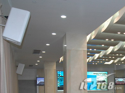

在音響系統(tǒng)方面采用高保真、有足夠響度、均勻地專業(yè)會(huì)議JBL音箱,CROWN(皇冠)功放、還有美國(guó)DBX周邊設(shè)備擴(kuò)聲系統(tǒng),有時(shí)考慮到娛樂(lè)的功能要求,建議另外配置一套適合娛樂(lè)的音響。

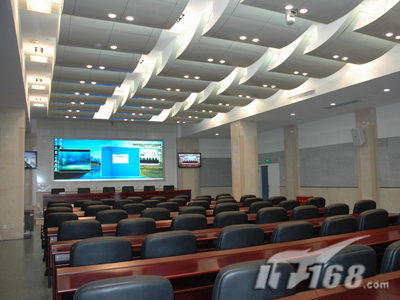

副會(huì)場(chǎng)布局
副會(huì)場(chǎng)顯示系統(tǒng)

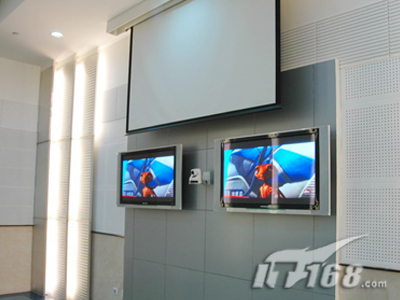

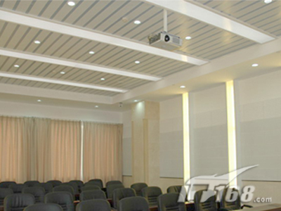

在副會(huì)場(chǎng)方面,和主會(huì)場(chǎng)區(qū)別不大,不過(guò)比主會(huì)場(chǎng)要光亮一點(diǎn),面積也小了很多,所以主顯示系統(tǒng)只需要SONY PX40正面投影(120寸)就可以搞定。VPL-PX40可以多種方式安裝,包括桌面正投,吊頂及背投。供選購(gòu)的兩款鏡頭擴(kuò)展了安裝的靈活性。中央控制開(kāi)關(guān)功能讓用戶能通過(guò)中央電源開(kāi)關(guān)直接開(kāi)關(guān)投影機(jī)。VPL-PX40還配備了獨(dú)特的密碼認(rèn)證系統(tǒng),采用SONY液晶板的新型光學(xué)系統(tǒng),結(jié)合265W
UHP燈泡,VPL-PX40/PX35的輸出亮度高達(dá)3500ANSI流明,能在較明亮的環(huán)境下提供出色的畫面質(zhì)量及對(duì)比度。
