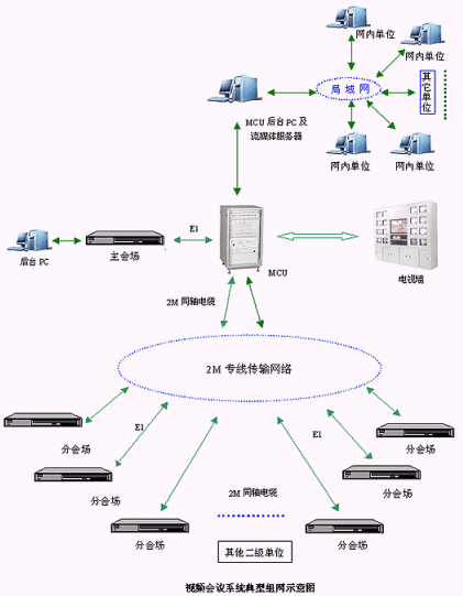

視頻會(huì)議系統(tǒng)典型組網(wǎng):

  27. 強(qiáng)大的組網(wǎng)能力
  28.   多級(jí)MCU級(jí)聯(lián)實(shí)現(xiàn)大規(guī)模的視頻會(huì)議系統(tǒng),系統(tǒng)允許擁有多個(gè)二級(jí)系統(tǒng)管理員方便會(huì)議組織,管理更科學(xué)。本系統(tǒng)實(shí)現(xiàn)了無(wú)級(jí)動(dòng)態(tài)組網(wǎng)。
  29. 數(shù)據(jù)會(huì)議和白板交互系統(tǒng)
  30.   系統(tǒng)支持T.120數(shù)據(jù)會(huì)議功能。
  31. 網(wǎng)絡(luò)接口
  32.   系統(tǒng)在采用E1/G.703接口,每個(gè)分會(huì)場(chǎng)用一個(gè)2M傳輸?shù)那闆r下,單級(jí)MCU最多支持96個(gè)會(huì)場(chǎng)組網(wǎng),兩級(jí)MCU最多可達(dá)552個(gè)會(huì)場(chǎng)組網(wǎng)。
