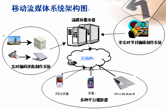

  通常流媒體系統(tǒng)中的服務器和用戶間并不是單向通信,如前面提到的重傳請求。事實上,用戶端會傳遞給服務器許多反饋信息,如終端設備的能力和網絡連接速度會傳給服務器的碼流自適應模塊來調整碼流,在實時應用中這些信息還可能傳給編碼器;用戶端的丟包率、數據包收到的時間信息和用戶緩沖區(qū)狀態(tài)等信息也會傳遞給服務器來估計當前的網絡狀況,從而控制碼流的自適應和數據的發(fā)送策略。從上面的描述來看,實際上流媒體系統(tǒng)在多媒體信息處理中是一個非常復雜的系統(tǒng),目前市面上主要的產品有微軟公司的Windows Media, Real公司的Real System和蘋果公司的QuickTime,其中Windows Media系統(tǒng)的市場占有率最大。

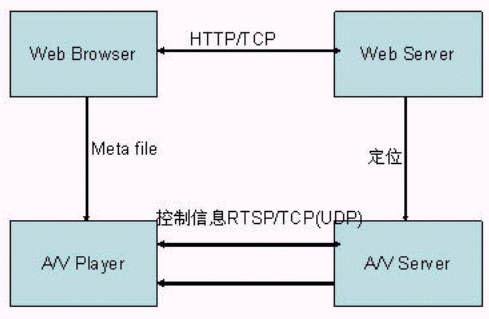

  流式傳輸模式一般會使用RTP/UDP、RTSP/TCP兩種通信協(xié)議與A/V(Audio/Video)Server建立聯系,將服務器的輸出重定向到一個運行A/V Player程序所在客戶機的目的地址。如圖1所示,流式傳輸系統(tǒng)一般都要配置一套專用的服務器和播放器。
圖1 流式傳輸基本原理
