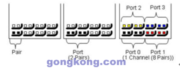

  AdvancedTCA Fabric 接口信道是建立在LVDS(低壓差分信號)差分對基礎(chǔ)之上,電氣特性需求是建立在3.125GHz 信號基礎(chǔ)之上。數(shù)據(jù)編碼使用8b/10b 編碼機(jī)制 。AdvancedTCA A中兩塊板卡的基本連接單元稱作通路,一個通路由4個端口組成,每個端口又由兩對差分信號組成,構(gòu)成了AdvancedTCA Fabric 接口的最小連接單元。端口的兩對差分信號被映像成一收一發(fā)的傳輸模式。下圖描繪了一個差分對、一個端口、以及一個通路的針腳分布。

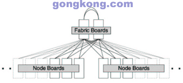

A. Dual Star結(jié)構(gòu)
  Dual Star是所有Switched Fabric中最基本的配置結(jié)構(gòu)。支持Dual Star的背板包括兩個Hub slot,其它的slot都作為Node slot,如圖所示:

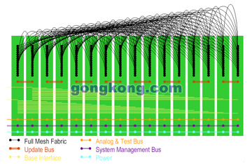

  全網(wǎng)狀背板提供slot與slot之間最大限度的連接。所有的slot都是相同的連接方式,并且可以支持交換板卡(Switch boards)或者節(jié)點板卡(Node boards)。全網(wǎng)狀背板可以支持所有類型板卡并且兼容Multi-Fabric系統(tǒng)。
下圖是全網(wǎng)狀背板數(shù)據(jù)結(jié)構(gòu)示意圖
  由下而上依次為:電源層,系統(tǒng)管理層,模擬測試總線,基本接口,更新總線,F(xiàn)ull Mesh Fabric接口。其中,系統(tǒng)管理總線基于IPMI,并設(shè)計為冗余使用,以確保系統(tǒng)管理安全可靠。系統(tǒng)管理總線可以是I2C總線,也可以是星型連接方式;窘涌趧t是一個雙星型的拓?fù)浣Y(jié)構(gòu)具有冗余的交換slot和以太網(wǎng)BAST-T信號,在PICMG3.0中提供IP傳輸。

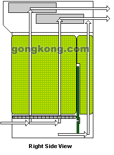

其中4個渦輪式冷卻風(fēng)扇按照上下兩層排列,
將冷卻風(fēng)流自下而上吸入,從后面排出。
其風(fēng)流通道如圖所示:

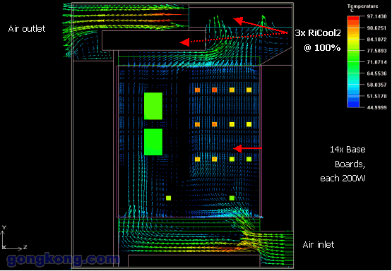

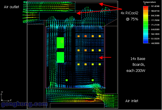

根據(jù)13U ATCA Shelf,威圖公司做了熱量以及風(fēng)量的模擬分析:
Heat and Flow simulation per CFD
(Computational Fluid Dynamics)
<--圖片標(biāo)記5-->
Condition A: 4個Ricool Blowers 以75%的轉(zhuǎn)速運行:
Condition B:3個Ricool Blower以100%轉(zhuǎn)速運行:
  根據(jù)試驗的結(jié)果分析,威圖公司確定了其13U ATCA Shelf的整體設(shè)計,并確保其完全符合AdvancedTCA規(guī)范對散熱的要求。

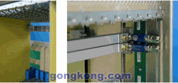

用于連接冷卻循環(huán)水的特殊連接器:(如下圖示)
  特點: 使用蒸餾水,帶輸入輸出連接端子,安裝于背板上部Zone3區(qū)域。

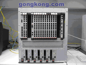

  系統(tǒng)要求:大容量CompactPCI系統(tǒng),背板可以支持20個DSP處理板卡,并保證充足的電力供應(yīng),足夠的散熱能力,以及穩(wěn)定的工作狀態(tài)。
  威圖配置:12U 20slot CompactPCI系統(tǒng),12個冷卻風(fēng)扇風(fēng)道自下而上,6顆250W CPCI 電源保證1500W的電力供應(yīng),同時支持5+1冗余。系統(tǒng)圖片如下圖:
  該系統(tǒng)目前已通過海上試驗,威圖公司的CompactPCI系統(tǒng)以穩(wěn)定的性能保證了海上試驗的最終成功。

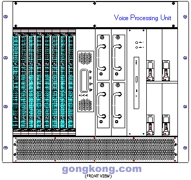

B. CompactPCI在移動增值業(yè)務(wù)——彩鈴系統(tǒng)中的應(yīng)用
  作為彩鈴系統(tǒng)中最重要的設(shè)備——Voice Processing Unit的計算平臺。
  系統(tǒng)要求:支持8個slot CompactPCI插卡(其中語音卡7個),支持4個熱插拔SCSI硬盤,支持Raid 0,1,3,5;支持風(fēng)扇故障報警顯示,支持交流電源冗余雙輸入且保證1000W電力供應(yīng);系統(tǒng)運行穩(wěn)定可靠。
  威圖配置:8 slot H.110 CompactPCI背板,2個熱插拔SCSI硬盤模組(每一組支持2個熱插拔SCSI硬盤),一個Raid Controller支持Raid 0,1,3,5等,交流雙輸入模塊,4個250WCPCI電源支持3+1冗余。系統(tǒng)配置如下圖:
  目前該系統(tǒng)已經(jīng)在現(xiàn)場運行了一年半多的時間,威圖公司的CompactPCI系統(tǒng)以良好的質(zhì)量,穩(wěn)定的運行獲得了用戶的一致好評。

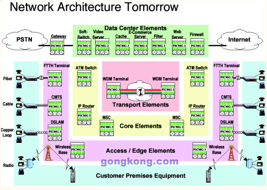

  AdvancedTCA的設(shè)計目的就是作為電信應(yīng)用的高級計算平臺,因此AdvancedTCA可以作為通用計算平臺在各種各樣的電信行業(yè)應(yīng)用中找到自己的位置,如下圖所示:
AdvancedTCA在電信網(wǎng)絡(luò)架構(gòu)中的位置如下圖所示:
