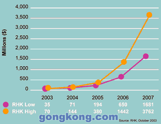

圖1是RHK咨詢公司所作的2003年度ATCA市場調(diào)查結(jié)果,一個重要特征是市場規(guī)模的最大值與最小值之間存在相當(dāng)大的差距,這反應(yīng)出ATCA在市場覆蓋和應(yīng)用范圍存在的不確定性,對于ATCA供應(yīng)商和使用者面臨的挑戰(zhàn)就是需要采取必要的措施發(fā)揮市場潛力,使包括服務(wù)提供商、TEM和計算平臺與模塊廠商在內(nèi)的整個產(chǎn)業(yè)利益最大化。

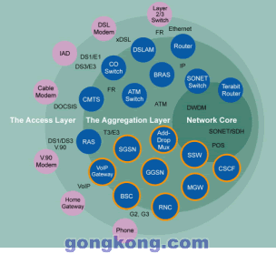

電信應(yīng)用的范圍如圖2所示,從終端設(shè)備到接入層和匯聚層乃至核心網(wǎng),藍(lán)色區(qū)域標(biāo)出的應(yīng)用可以有效地運用基于開放標(biāo)準(zhǔn)的技術(shù),例如基于ATCA和PICMG2.16標(biāo)準(zhǔn)。
圖2 ATCA的應(yīng)用范圍
ATCA正在被廣泛應(yīng)用于無線網(wǎng),見圖2中橙色園環(huán)部分,這是由市場對成本效益,快速部署方案的需求驅(qū)動的。服務(wù)提供商和TEM均認(rèn)識到:用戶愿意為3G網(wǎng)絡(luò)的先進功能所付出的只能是少量的附加費,因此從2G/2.5G向3G轉(zhuǎn)換必須以盡可能低的成本和盡可能靈活的方案來實施,許多TEM已經(jīng)將ATCA看成滿足快速發(fā)展的無線市場需求的唯一技術(shù)。若基于雙星千兆以太網(wǎng)交換互連,ATCA的性能已經(jīng)很好的滿足無線網(wǎng)要求,因為這些網(wǎng)絡(luò)實質(zhì)上是低帶寬而高運算密度的網(wǎng)絡(luò),對于實時敏感的語音應(yīng)用而言,千兆以太網(wǎng)的高速度已經(jīng)消除了延遲的問題。
當(dāng)ATCA在無線網(wǎng)中迅速占有一席之地時,要成為一種真正成功的技術(shù),ATCA還需要覆蓋如圖2所示的每個市場領(lǐng)域,只有這樣,ATCA才能讓TEM將成本效益?zhèn)鬟f給服務(wù)供應(yīng)商,實現(xiàn)上面分析師預(yù)測的最大市場規(guī)模。

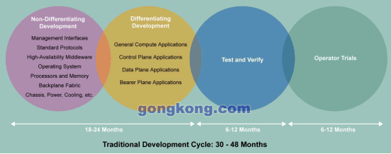

TEM傳統(tǒng)的開發(fā)模型如圖4所示,包括四個步驟:
- 大部分時間用于開發(fā)一個基礎(chǔ)平臺以滿足核心服務(wù)提供商(SP)要求
- 在基礎(chǔ)平臺上開發(fā)獨特而有競爭力的特色
- 非常耗時的測試和驗證周期
- 運營試用
圖4 傳統(tǒng)開發(fā)模型
當(dāng)今,許多TEM認(rèn)識到,從商業(yè)角度而言,30-48個月的開發(fā)周期已經(jīng)不再是經(jīng)濟可行的方法,開發(fā)基礎(chǔ)平臺不會帶來市場優(yōu)勢,而只是延長開發(fā)時間并浪費資源。

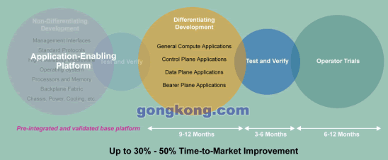

基于包括ATCA在內(nèi)的標(biāo)準(zhǔn)開發(fā)一個核心平臺,然后測試這個平臺,能夠極大的加速整個開發(fā)過程,如圖5所示。
圖5 采用面向應(yīng)用平臺的開發(fā)模型
摩托羅拉將這種預(yù)集成并驗證的基礎(chǔ)平臺稱之為面向應(yīng)用的平臺,采用這個方式可以極大的加快進入市場的速度,使TEM專注于開發(fā)自己產(chǎn)品的差異化功能與內(nèi)容;跇(biāo)準(zhǔn)的平臺同時具有豐富的核心能力,從硬件,OS到高可用中間件與管理接口,它不是為單一應(yīng)用而設(shè)計,而是為廣闊市場準(zhǔn)備的通用平臺。

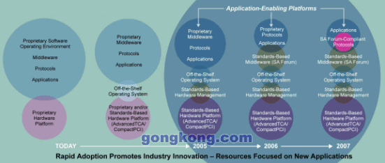

圖6 具有面向應(yīng)用平臺的演進過程
面向應(yīng)用的平臺不會限制TEM的創(chuàng)新能力,如同它所提供的可選擇性一樣,TEM的創(chuàng)新能力依賴于自身對市場價值的認(rèn)識。例如,在3G網(wǎng)絡(luò)平臺,
IP路由是必不可少的功能,但它僅是平臺必須具有的一項服務(wù),并不是核心價值;與之相比,在核心路由應(yīng)用中,IP路由與MPLS(多協(xié)儀標(biāo)記交換)則成為平臺核心的關(guān)鍵技術(shù)。由此可見,對于前者,TEM可以將它作為面向應(yīng)用平臺的一部分,購買遵循SAF的路由;對于后者,TEM很可能自己開發(fā)核心IP路由和MPLS功能,使自己的產(chǎn)品更具競爭特色。

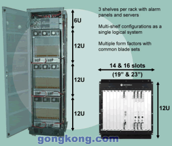

從機械結(jié)構(gòu)的角度看,一個關(guān)鍵技術(shù)與電信機柜有關(guān),一般而言,一個機柜裝載三個機箱和瘦服務(wù)器與報警面板,12U機箱具有14個或16個ATCA槽,如圖7所示,這些機箱可以相互連接并作為一個邏輯單元加以管理。
另一個關(guān)鍵要求是使一個單元具有最大的性能和最小的成本,例如,每端口成本、每用戶成本、每厄蘭成本等,因此,核心平臺功能占有的空間要盡量縮小,這意味著一個ATCA刀片具有中央平臺管理、高可用性中間件、并支持系統(tǒng)交換互連。
上文描述的12或14槽平臺在一個機箱內(nèi)就可通過硬件備份提供高可用性,包括雙冗余交換互連、電源、風(fēng)扇等。當(dāng)為大量用戶服務(wù)時,這些ATCA系統(tǒng)具有很大的成本優(yōu)勢。然而,對一些應(yīng)用ATCA成本優(yōu)勢可能并不明顯,例如:
