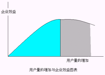

  1、 電話接入費(也就是以前所講的初裝費),目前國內(nèi)基本的情況是300圓-50圓-免費三種情況, 這樣的收費對于企業(yè)前期的設(shè)備、線路、人力等等的投入是遠遠不夠的。從圖標(biāo)看企業(yè)利潤的增長并不一直和用戶量的增長成正比的,這種情況在中小城市、農(nóng)村尤其明顯,為什么會造成這樣的情況,這就和電信目前所講的'大用戶',概念相謀和,企業(yè)主要的利潤是大用戶帶來的,對于有些較少使用電話的用戶來講,企業(yè)對于單一用戶的成本可能永遠無法收回。優(yōu)質(zhì)用戶的數(shù)量是有限的。從上來看,一味的擴大用戶量不是提高企業(yè)效益的好方法。

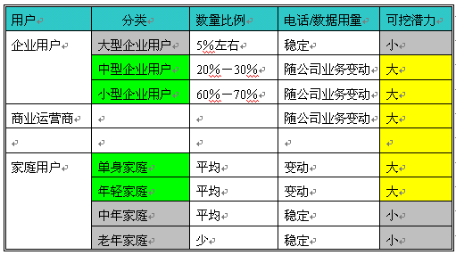

  對于使用費的問題,就要談到誰來使用的問題也就是用戶分類的問題,用戶分為:
  為什么大型企業(yè)可挖潛力小呢,因為大型企業(yè)的電話支出非常大,以至于被列入成本,可計算的成本,如何降低成本是大型企業(yè)要考慮的。

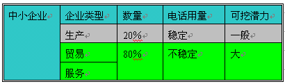

對于中小企業(yè)來講又可細分:
  從以上表格看,如何提高用戶的使用是電信企業(yè)提高企業(yè)效益的方法。如何做到就是一個值得研究的問題。
  從以上表格可以清楚的顯示中小企業(yè)、商業(yè)運營商、年青用戶對電話和數(shù)據(jù)的使用不穩(wěn)定,這就意味者可發(fā)展、擴大使用的可能性非常大,是企業(yè)增加收入的潛在用戶,但最主要的是如何提高這些用戶的使用呢?經(jīng)濟規(guī)律告訴我們?nèi)绻闾峁┑纳唐穼τ脩粲杏,同時價廉、物美,用戶是不會拒絕的。對于電話運營商來講就是提供給企業(yè)帶來方便、效率、節(jié)省成本、方便管理的服務(wù)的同時,提高有效接通率。

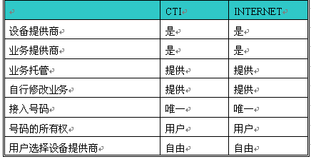

CTI和INTERNET的比較:
  從表格來看,CTI和INTERNET在應(yīng)用方面是完全、類似相同的,具體的方法如下:

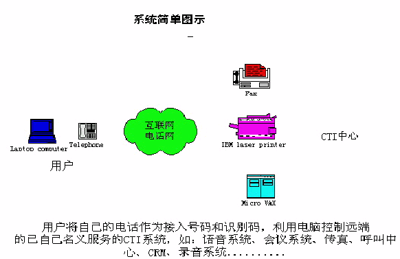

  該方法的目的在于克服現(xiàn)有技術(shù)的上述不足,提供一種基于通訊網(wǎng)和CTI語音系統(tǒng)的普通電話轉(zhuǎn)移接續(xù)服務(wù)方法,以實現(xiàn)使用用戶的普通電話號碼完全站在用戶立場的24小時分布式客戶服務(wù)。
  在世界范圍內(nèi),區(qū)號+電話號碼是唯一的,如此應(yīng)用廣泛被大家所接受的標(biāo)識,是一個可開發(fā)的寶藏.
  該方法提出的用戶電話轉(zhuǎn)移到計算機電話系統(tǒng)集成(CTI)語音服務(wù)系統(tǒng)的接續(xù)服務(wù)方法,其計算機電話系統(tǒng)集成(CTI)語音服務(wù)系統(tǒng)通過接口連接到通訊網(wǎng),其特征在于采取如下步驟:
  a、用戶在系統(tǒng)服務(wù)商(電信公司、聲訊臺、呼叫中心)進行登記,選擇需要的功能和流程,同時將相關(guān)信息存入所述語音服務(wù)系統(tǒng)的數(shù)據(jù)庫;
  b、用戶根據(jù)自己的需要,在不同的時間將電話轉(zhuǎn)移到CTI系統(tǒng)服務(wù)中心,由CTI服務(wù)中心提供第三方服務(wù)。
  c、當(dāng)客戶呼叫已轉(zhuǎn)移的用戶電話時,CTI系統(tǒng)收到的所述原被叫用戶信息進行檢測、判斷、分析、分類處理,進而查詢所述數(shù)據(jù)庫中與原被叫用戶相關(guān)的信息,通過坐席終端、或撥號服務(wù)器、或語音系統(tǒng)分配服務(wù)器、或交互式語音管理服務(wù)器、或電子郵件服務(wù)器以被叫用戶名義進行接續(xù)服務(wù)。
所述的接續(xù)服務(wù)包括語音、傳真、數(shù)據(jù)及人工服務(wù)。
  使用該方法,用戶根據(jù)需要將電話轉(zhuǎn)移到CTI系統(tǒng),完全解決了傳統(tǒng)CTI系統(tǒng)采用專用特服號碼服務(wù)所帶來的弊端,其充分利用了傳統(tǒng)電話交換機原有的功能,實現(xiàn)了使用用戶的普通電話號碼完全站在用戶立場的24小時分布式客戶服務(wù),能夠為用戶提供語音、傳真、數(shù)據(jù)及人工服務(wù)等接續(xù)服務(wù)。

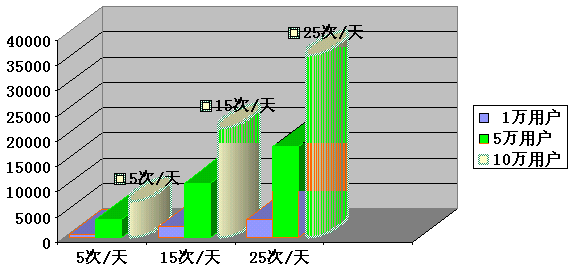

六、效益分析(深圳情況)
年收益表
  每分鐘0.2圓,呼叫轉(zhuǎn)移0.2圓,一次呼叫0.4圓/分鐘從上表看,如果系統(tǒng)為5萬用戶服務(wù),每天完成15次呼叫,每年可增加效益近1.1億,而這樣的提高對于電信企業(yè)來講,只有利用現(xiàn)有設(shè)備,現(xiàn)有人員就可完成,
