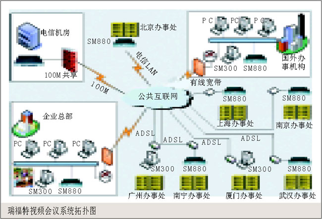

瑞福特:中小企業(yè)視頻會(huì)議解決方案
。。 采用自主開(kāi)發(fā)的RVCP視頻通信控制協(xié)議,降低了對(duì)中小企業(yè)網(wǎng)絡(luò)基礎(chǔ)設(shè)施的要求,提高了對(duì)網(wǎng)絡(luò)的適應(yīng)能力。
。。 早期的視頻會(huì)議系統(tǒng)只是在政府、金融、電信等行業(yè)的內(nèi)部使用,基于IP的視頻會(huì)議系統(tǒng)的出現(xiàn),大大降低了視頻會(huì)議系統(tǒng)的應(yīng)用門檻,為龐大的中小企業(yè)用戶應(yīng)用視頻會(huì)議鋪平了道路。而另一方面,近幾年我國(guó)網(wǎng)絡(luò)基礎(chǔ)設(shè)施建設(shè)不斷完善,也為越來(lái)越多的商業(yè)、企業(yè)甚至個(gè)人完成了寬帶接入,為實(shí)現(xiàn)網(wǎng)絡(luò)視頻提供了必要的條件。
方案設(shè)計(jì)
。。 中小企業(yè)的視頻會(huì)議系統(tǒng)要著眼于會(huì)議和業(yè)務(wù)兩大應(yīng)用。除了總裁會(huì)議、部門會(huì)議、行政會(huì)議、董事會(huì)會(huì)議、銷售會(huì)議、項(xiàng)目合作會(huì)議外,還要將視頻通信與企業(yè)培訓(xùn)、客戶服務(wù)等業(yè)務(wù)應(yīng)用結(jié)合起來(lái),使企業(yè)內(nèi)部員工和客戶步入“虛擬現(xiàn)實(shí)”。
。。 瑞福特推出的Smart In One是一種采用自主知識(shí)產(chǎn)權(quán)的?貐f(xié)議RVCP(Radfort
Video Conference Protocol)的視頻會(huì)議系統(tǒng),系統(tǒng)包含視頻會(huì)議服務(wù)器(Smart MCU)、硬件會(huì)議室終端(SM 880)和軟件桌面會(huì)議終端(SM
300)等。
。。 Smart In One不同于傳統(tǒng)的H.323視頻會(huì)議系統(tǒng),它大量應(yīng)用了新一代視頻會(huì)議核心技術(shù),包括通信協(xié)議棧技術(shù)、高端視音頻編解碼技術(shù)、DSP技術(shù)(Equator芯片)、網(wǎng)絡(luò)傳輸?shù)馁|(zhì)量保障體系(QoS)、傳輸控制技術(shù)、遠(yuǎn)程數(shù)據(jù)共享和數(shù)據(jù)協(xié)作技術(shù)、分布式處理技術(shù)、大容量MCU、視頻會(huì)議關(guān)鍵配件技術(shù)(會(huì)議室攝像頭、會(huì)議室話筒、回音消除等)和嵌入式系統(tǒng)技術(shù)。這些新技術(shù)的采用確保Smart
In One輕松支持Internet網(wǎng)絡(luò)、Internet與專線混網(wǎng)、專線等多種復(fù)雜環(huán)境下多達(dá)幾百點(diǎn)的大容量并發(fā)用戶的高清晰視頻會(huì)議。其音視頻質(zhì)量比傳統(tǒng)視頻會(huì)議系統(tǒng)在專線上的效果更為出色。不僅如此,Smart
In One還擁有傳統(tǒng)視頻會(huì)議系統(tǒng)無(wú)法比擬的、但用戶卻越來(lái)越重視的數(shù)據(jù)協(xié)作和多媒體應(yīng)用功能。同時(shí),大規(guī)模組播技術(shù)也使得任何一個(gè)會(huì)場(chǎng)都可以顯示所有會(huì)場(chǎng)的圖像或成為大會(huì)中心,每一個(gè)會(huì)場(chǎng)都具有超強(qiáng)的遠(yuǎn)程交互能力。
。。 硬件會(huì)議室視頻終端 SM 880:SM 880是瑞福特自主研發(fā)的新一代會(huì)議室視頻終端。該款終端采用嵌入式操作系統(tǒng)及專用硬件,外觀美觀精巧,并采用了具有專利的回音消除技術(shù),實(shí)現(xiàn)了一個(gè)集視頻交互、音頻交互、屏幕廣播、遠(yuǎn)程控制、文字交流、電子白板、文檔共享、文件傳輸?shù)榷囗?xiàng)功能于一體的綜合多媒體遠(yuǎn)程會(huì)議平臺(tái)。
。。 軟件桌面視頻終端 SM 300:SM 300是瑞福特自主研發(fā)的新一代桌面型視頻終端。該款終端能適應(yīng)多種網(wǎng)絡(luò)條件,不僅能實(shí)現(xiàn)高性能的視音頻通信,而且提供了豐富多彩的會(huì)議管理和數(shù)據(jù)功能。用戶無(wú)需投入高昂的硬件成本,只要利用普通的PC機(jī)、標(biāo)準(zhǔn)的視頻采集設(shè)備、耳麥,就能夠?qū)崿F(xiàn)高質(zhì)量、高可靠性的遠(yuǎn)程會(huì)議功能,同時(shí)也有效節(jié)約了時(shí)間和經(jīng)費(fèi),提高了企業(yè)的工作效率。
。。 視頻多點(diǎn)控制器 SM- MCU- 3000:作為瑞福特研發(fā)的第四代IP視頻會(huì)議多點(diǎn)控制器MCU(Mutipoint
Control Unit),SM-MCU-3000采用高度集成化設(shè)計(jì),集視頻、音頻和數(shù)據(jù)通信于一體。其所使用的硬件設(shè)備均經(jīng)過(guò)瑞福特的精心挑選和多項(xiàng)測(cè)試,電氣性能穩(wěn)定。SM-MCU-3000配合視頻會(huì)議終端,為用戶提供了畫(huà)質(zhì)清晰、動(dòng)作流暢的視頻通信,更為用戶提供了遍布全球的可視化通信服務(wù)。
方案實(shí)現(xiàn)
。。 本系統(tǒng)中包含多個(gè)會(huì)場(chǎng),使用瑞福特SM 880硬件終端,每個(gè)會(huì)場(chǎng)采用單獨(dú)的ADSL接入(也可采用其他接入方式),能夠保證發(fā)送與接收320×240、25
fps的高質(zhì)量圖像,完全滿足企業(yè)的視頻會(huì)議需求。系統(tǒng)中還可按需布置桌面終端,使用SmartMeeting軟件終端可保證企業(yè)其他桌面點(diǎn)接入的需求。
。。 瑞福特視頻會(huì)議系統(tǒng)采用高性能視頻會(huì)議服務(wù)器,可以支持會(huì)議室型硬件終端和桌面型軟件終端同時(shí)接入,滿足用戶既要在會(huì)議室使用,又要在桌面電腦使用的需求。用戶各級(jí)部門可構(gòu)建標(biāo)準(zhǔn)會(huì)議室應(yīng)用。在會(huì)議室內(nèi)使用中小型會(huì)議終端,可以把圖像放大到大屏幕的電視機(jī)或者是SVGA顯示器上,同一時(shí)間讓更多的人員參加一個(gè)地點(diǎn)的會(huì)議。中小型會(huì)議終端配置了遙控鍵盤和遙控器(控制攝像頭),用戶在接通終端的電源后,系統(tǒng)會(huì)自動(dòng)進(jìn)入待機(jī)狀態(tài),可以接收遠(yuǎn)端用戶的呼叫。用戶在進(jìn)行群組會(huì)議時(shí),只需用鍵盤輸入會(huì)議室的編號(hào)和必要的身份、口令認(rèn)證,就可以接入目標(biāo)會(huì)議組參加會(huì)議。標(biāo)準(zhǔn)會(huì)議室視頻會(huì)議終端還可以連接其他的音響設(shè)備,來(lái)滿足更多與會(huì)者參會(huì)的要求。用戶也可構(gòu)建桌面會(huì)議應(yīng)用,用戶只需通過(guò)PC即可輕松加入視頻會(huì)議,實(shí)現(xiàn)與標(biāo)準(zhǔn)會(huì)議室類似的應(yīng)用。
。。 Smart In One視頻會(huì)議系統(tǒng)解決方案與同類方案相比較,優(yōu)勢(shì)突出,特點(diǎn)鮮明,主要表現(xiàn)在以下幾個(gè)方面:高清晰、多接入、多網(wǎng)絡(luò)、高穩(wěn)定、高安全、先進(jìn)性、人性化,具有良好的擴(kuò)展性和性價(jià)比。

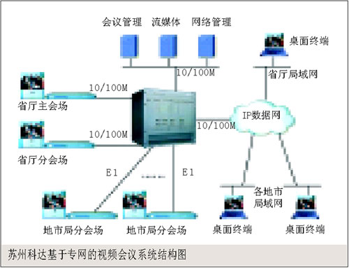

蘇州科達(dá):視頻會(huì)議專網(wǎng)解決方案
基于專網(wǎng)的高清晰、高安全性視頻會(huì)議系統(tǒng)。
。。 隨著視訊技術(shù)的不斷發(fā)展,視頻會(huì)議系統(tǒng)正逐漸成為現(xiàn)代化辦公的標(biāo)準(zhǔn)配置。對(duì)于大部分的軍隊(duì)、政府、事業(yè)單位用戶來(lái)說(shuō),架設(shè)獨(dú)立的專用視頻會(huì)議網(wǎng)絡(luò)是一種可以實(shí)現(xiàn)更加安全、可靠、高質(zhì)量的視頻應(yīng)用的方法。本方案采用的科達(dá)KDV系列視頻會(huì)議系統(tǒng),可以針對(duì)這類需要高質(zhì)量視頻會(huì)議的專用網(wǎng)用戶提供高性價(jià)比的高清晰視頻會(huì)議解決方案。
設(shè)計(jì)思路
。。 根據(jù)專網(wǎng)用戶的需求,在建設(shè)專用視頻會(huì)議系統(tǒng)時(shí)需要考慮以下幾個(gè)方面:
1.采用何種體系結(jié)構(gòu)
。。 目前視頻會(huì)議系統(tǒng)的體系結(jié)構(gòu)有兩種,一種為H.320,一種為H.323。基于兩種標(biāo)準(zhǔn)的系統(tǒng)各有利弊,本方案選用的KDV系列視頻會(huì)議系統(tǒng)可以同時(shí)支持H.320和H.323。
2.采用何種線路
。。 對(duì)于大部分專網(wǎng)用戶來(lái)說(shuō),使用最為普遍的是E1線路,這是因?yàn)镋1線路的帶寬/價(jià)格比最高,線路的保密性、安全性、可靠性非常好。對(duì)比視頻會(huì)議直接架設(shè)在數(shù)據(jù)網(wǎng)絡(luò)上的方式,采用獨(dú)立的E1線路可以避免帶寬競(jìng)爭(zhēng)問(wèn)題,保障大型會(huì)議的可靠進(jìn)行。所以,這里選擇具有E1接口的KDV8000A多點(diǎn)控制單元和KDV8010A視頻終端。
3.采用何種視頻編解碼方式
。。 科達(dá)KDV系列產(chǎn)品可以支持MPEG-2、MPEG-4和H.264三種編解碼方式,用戶可選擇使用,一般建議用戶使用MPEG-4或者H.264。
4.如何部署各個(gè)視頻接入點(diǎn)
。。 專用網(wǎng)絡(luò)中需要實(shí)現(xiàn)視頻應(yīng)用的接入點(diǎn)主要分為會(huì)場(chǎng)和桌面。
。。 由于會(huì)場(chǎng)的面積一般比較大,顯示設(shè)備、音響、話筒、功放、攝像機(jī)等外圍設(shè)備比較多,所以需要視頻終端具有良好的視音頻處理性能和擴(kuò)展能力。這里選用的KDV8010A內(nèi)置了8×8的視頻矩陣,具有S端子、復(fù)合端子、VGA等各類視頻輸入/輸出接口,能夠方便地接入多個(gè)攝像機(jī)、顯示器等視頻輸入/輸出設(shè)備。
。。 桌面會(huì)議是視頻會(huì)議系統(tǒng)一類非常重要的應(yīng)用,當(dāng)用戶架設(shè)了視頻會(huì)議系統(tǒng)后,可以利用硬件MCU和桌面軟件便捷的實(shí)現(xiàn)桌面會(huì)議。這種桌面系統(tǒng)的成本非常低,只需桌面軟件配合耳麥即可。配置桌面軟件后,桌面終端可以與其他桌面終端進(jìn)行視頻會(huì)議,也可以與硬件視頻終端同時(shí)加入到正式會(huì)議中。
方案實(shí)現(xiàn)
。。 本視頻會(huì)議系統(tǒng)為一個(gè)從省廳到各個(gè)地市局的二級(jí)網(wǎng)組網(wǎng)方案(系統(tǒng)的網(wǎng)絡(luò)結(jié)構(gòu)如下圖所示)。
。。 在省廳部署一臺(tái)KDV8000A多點(diǎn)控制單元(MCU)作為整個(gè)視頻會(huì)議網(wǎng)絡(luò)的中心交換設(shè)備。系統(tǒng)具有H.320和H.323的雙協(xié)議體系架構(gòu),可以同時(shí)接入專線方式的終端和以太網(wǎng)方式的終端。省廳共有兩個(gè)會(huì)場(chǎng),每個(gè)會(huì)場(chǎng)配置一臺(tái)KDV8010A高清視頻會(huì)議終端,提供4CIF的視頻和雙聲道立體聲的音頻,每個(gè)會(huì)場(chǎng)的KDV8010A通過(guò)內(nèi)部的10/100M以太網(wǎng)接入到MCU。省廳局域網(wǎng)中的PC通過(guò)安裝軟件成為桌面終端(KDV8012)加入到視頻會(huì)議系統(tǒng)中。
。。 各個(gè)地市局的分會(huì)場(chǎng)各部署一臺(tái)KDV8010A高清視頻會(huì)議終端,采用E1的專線方式接入到中心點(diǎn)MCU,而各個(gè)地市局域網(wǎng)中的桌面終端則通過(guò)IP數(shù)據(jù)網(wǎng)接入到MCU。
。。 中心點(diǎn)還配置一臺(tái)會(huì)議管理電腦(KDV8040)、一臺(tái)流媒體服務(wù)器(KDV8020)和一臺(tái)網(wǎng)管服務(wù)器(KDV8030)。會(huì)議管理平臺(tái)可以實(shí)現(xiàn)大型會(huì)議的各項(xiàng)設(shè)置和控制,流媒體服務(wù)器可以對(duì)會(huì)議進(jìn)行實(shí)時(shí)錄像并接受局域網(wǎng)桌面終端的點(diǎn)播,網(wǎng)管服務(wù)器可以對(duì)網(wǎng)絡(luò)中的所有KDV設(shè)備進(jìn)行實(shí)時(shí)的監(jiān)測(cè)和管理。
本方案有如下特點(diǎn):
。。 可靠性 系統(tǒng)在KDV8000A多點(diǎn)控制單元上可以設(shè)置冗余的主控模塊、電源模塊和散熱模塊,保障系統(tǒng)的可靠運(yùn)行。另外,在H.320方式下采用幀結(jié)構(gòu)同步模式,在H.323方式下采用時(shí)間戳同步模式,可以完全實(shí)現(xiàn)唇音同步。
。。 兼容性 KDV系列視頻會(huì)議產(chǎn)品都通過(guò)與主流視頻會(huì)議產(chǎn)品的兼容性測(cè)試,可以做到完全互聯(lián)互通。系統(tǒng)支持RSVP資源預(yù)留協(xié)議、DiffServ類別服務(wù)、自動(dòng)丟包重發(fā)機(jī)制,可以很好地提供QoS保障。
。。 安全性 系統(tǒng)支持高達(dá)128位的最高級(jí)別AES硬件加密技術(shù),也可以支持外置信道加密機(jī),以適應(yīng)用戶的具體網(wǎng)絡(luò)狀況?蓛(nèi)置防火墻,防止外來(lái)入侵,支持多級(jí)別的用戶權(quán)限機(jī)制。
。。 擴(kuò)展性 由于KDV8000A多點(diǎn)控制單元采用了模塊化分布處理技術(shù),具有15個(gè)接口模塊擴(kuò)展插槽。在多路并發(fā)連接情況下,系統(tǒng)采用了STM-1(155M)、STM-4(622M)、1000M以太網(wǎng)等高速率的端口和組播技術(shù)來(lái)控制和保障圖像和語(yǔ)音不受任何影響。

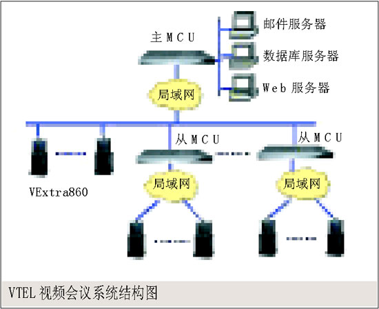

VTEL:政府視頻會(huì)議解決方案
用開(kāi)放式結(jié)構(gòu),實(shí)現(xiàn)平滑升級(jí)擴(kuò)容。
對(duì)于政府部門而言,在采購(gòu)和使用視頻會(huì)議系統(tǒng)時(shí),具有如下行業(yè)特點(diǎn):
各級(jí)政府部門對(duì)視頻會(huì)議系統(tǒng)十分重視,建設(shè)時(shí)有充足的資金保障,項(xiàng)目實(shí)施速度快。
整體部署,視頻通信系統(tǒng)的建設(shè)往往是在全省、全市或全行業(yè)范圍內(nèi)統(tǒng)一部署、實(shí)施。
各級(jí)政府部門都堅(jiān)持以具體應(yīng)用為導(dǎo)向,務(wù)求實(shí)效。但是用戶需求不明朗,不十分清楚具體需要何種應(yīng)用,需要廠家的引導(dǎo)。
。。 而具體到視頻會(huì)議系統(tǒng)的業(yè)務(wù)需求,具有如下特點(diǎn): 中心會(huì)場(chǎng)與任意分會(huì)場(chǎng)之間實(shí)現(xiàn)交互式工作會(huì)議、遠(yuǎn)程教育培訓(xùn)等功能;
實(shí)時(shí)交互的多媒體數(shù)據(jù)應(yīng)用功能;可以根據(jù)需求增加實(shí)現(xiàn)系統(tǒng)平滑擴(kuò)容;具有先進(jìn)性,符合技術(shù)發(fā)展趨勢(shì),能適應(yīng)未來(lái)視頻會(huì)議和多媒體應(yīng)用的發(fā)展。
實(shí)現(xiàn)高清晰度視頻會(huì)議系統(tǒng)
。。 根據(jù)各政府部門的電視會(huì)議要求,結(jié)合VTEL高清晰電視會(huì)議系統(tǒng)的特點(diǎn),VTEL提出一種全新的優(yōu)化MCU組網(wǎng)方案,該方案徹底擺脫了由于中心會(huì)場(chǎng)電視會(huì)議終端的故障造成整個(gè)會(huì)議無(wú)法進(jìn)行的困擾,同時(shí)降低了對(duì)MCU的要求,可以避免對(duì)電路時(shí)鐘的要求,從而增加會(huì)議的安全性和可靠性。
。。 網(wǎng)絡(luò)拓?fù)鋱D如右下圖所示,在中心會(huì)場(chǎng)配置的VTEL的Meta 5000 MCU,不僅可以直接接入兩路本地主會(huì)場(chǎng)的視頻、音頻,還可以接入分會(huì)場(chǎng)的獨(dú)立會(huì)議電視終端。同時(shí),還能接入要級(jí)聯(lián)的Meta
5000 MCU,進(jìn)行級(jí)聯(lián)控制以使電視會(huì)議系統(tǒng)可以實(shí)現(xiàn)平滑的升級(jí)擴(kuò)容。
。。 如果系統(tǒng)需要升級(jí)擴(kuò)容,本方案中配置Meta MCU 5000可以直接接入兩路本地主會(huì)場(chǎng)和幾路遠(yuǎn)端分會(huì)場(chǎng)或級(jí)聯(lián)會(huì)場(chǎng)。如果需要擴(kuò)容分會(huì)議點(diǎn),只需要增加一些接口單元或升級(jí)MCU單元即可,可以根據(jù)需要升級(jí)為32、48、64個(gè)會(huì)議點(diǎn)或更多。如果為地市組建兩級(jí)網(wǎng),則更為簡(jiǎn)單,增加本地的Meta
5000 MCU系統(tǒng),通過(guò)與二級(jí)網(wǎng)中心Meta 5000 MCU的MP級(jí)聯(lián)單元進(jìn)行連接,則可以與二級(jí)網(wǎng)絡(luò)系統(tǒng)合為一體,實(shí)現(xiàn)系統(tǒng)的平滑擴(kuò)容與升級(jí),組建任何規(guī)模的視頻會(huì)議系統(tǒng)。
。。 圖中各會(huì)議節(jié)點(diǎn)均配置一臺(tái)VTEL VExtra視頻會(huì)議終端,通過(guò)E1電路接入網(wǎng)絡(luò)中心的Meta
5000 MCU,而網(wǎng)絡(luò)控制中心的中心機(jī)房對(duì)每一個(gè)地方節(jié)點(diǎn)配置一套Meta-MP單元,分別通過(guò)E1與地市分會(huì)場(chǎng)進(jìn)行點(diǎn)對(duì)點(diǎn)的直接連接,在省中心配置一臺(tái)具有22個(gè)會(huì)議點(diǎn)容量的多點(diǎn)會(huì)議控制單元Meta
5000 MCU,實(shí)現(xiàn)全網(wǎng)絡(luò)內(nèi)的會(huì)議控制和數(shù)據(jù)交互,同時(shí)實(shí)現(xiàn)遠(yuǎn)端會(huì)場(chǎng)聲音的監(jiān)聽(tīng)和遠(yuǎn)端圖像的監(jiān)控,并把選擇的圖像聲音送到主會(huì)場(chǎng)及發(fā)送到遠(yuǎn)端會(huì)場(chǎng)。
。。 在指揮中心配置VTEL網(wǎng)管計(jì)算機(jī),實(shí)現(xiàn)對(duì)所有VTEL終端的配置控制,配置數(shù)據(jù)會(huì)議服務(wù)器進(jìn)行數(shù)據(jù)會(huì)議管理及控制。另外,可以根據(jù)需要在主會(huì)場(chǎng)配置松下或Sony專業(yè)攝像機(jī)、特技臺(tái)、流媒體服務(wù)器等外圍設(shè)備,以保證高質(zhì)量會(huì)議電視的要求。在各個(gè)地市控制中心,配置一臺(tái)VTEL高清晰會(huì)議電視終端VExtra,通過(guò)E1與省公司Meta
MCU 5000的MP單元連接。
方案分析
1.開(kāi)放式結(jié)構(gòu)設(shè)計(jì),提高系統(tǒng)拓展性
。。 開(kāi)放式結(jié)構(gòu)使VTEL視訊產(chǎn)品具備其他產(chǎn)品所不能提供的、對(duì)周邊硬件設(shè)備的支持能力,提供豐富的驅(qū)動(dòng)程序,能更加方便、友好地連接各種多媒體設(shè)備,如掃描、傳真、打印一體機(jī)和DC、DV、USB麥克風(fēng)等設(shè)備,增強(qiáng)了產(chǎn)品的擴(kuò)展性能。
2.專利視音頻處理技術(shù)改善圖像質(zhì)量。
。。 StandandsPlus視頻處理技術(shù)是VTEL公司在視頻處理領(lǐng)域里的一項(xiàng)標(biāo)志性技術(shù),它通過(guò)在圖像編解碼過(guò)程中加入前、后處理,提高圖像的還原度,從而可以在相同的傳輸速率下獲得較標(biāo)準(zhǔn)圖像編碼更好的圖像質(zhì)量。VTEL公司全線產(chǎn)品中的StandandsPlus音頻處理技術(shù)集成了回聲抑制功能,使遠(yuǎn)端用戶可以獲得更加清晰、透明的聲音效果。
3.數(shù)據(jù)功能強(qiáng)大。
。。 支持VTEL SmarteBeam數(shù)據(jù)會(huì)議功能,提供PPT/Word/Excel等應(yīng)用程序共享、網(wǎng)頁(yè)瀏覽、交互式電子白板討論等交互數(shù)據(jù)會(huì)議,外接T.120
數(shù)據(jù)服務(wù)器,支持T.120 數(shù)據(jù)會(huì)議。
4.混網(wǎng)、混速、混協(xié)議功能改善高清晰視頻會(huì)議系統(tǒng)兼容性。

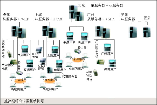

威速:軟件視頻會(huì)議解決方案
。。 基于IP網(wǎng)絡(luò)的靈活、易用、高適應(yīng)能力的軟件視頻會(huì)議系統(tǒng)。近幾年來(lái),軟件視頻會(huì)議越來(lái)越多地被應(yīng)用于溝通和交流中。與傳統(tǒng)的硬件視頻會(huì)議系統(tǒng)相比較,軟件視頻會(huì)議可以利用現(xiàn)有的網(wǎng)絡(luò)環(huán)境和計(jì)算機(jī)設(shè)備,并能提供不遜色于硬件視頻會(huì)議系統(tǒng)的音視頻質(zhì)量和更為豐富的數(shù)據(jù)協(xié)作功能,同時(shí),靈活方便的接入應(yīng)用模式也是軟件視頻會(huì)議系統(tǒng)非常引人關(guān)注的優(yōu)勢(shì),不少用戶對(duì)視頻會(huì)議的興趣已經(jīng)由硬件解決方案轉(zhuǎn)向了應(yīng)用靈活、成本低廉的軟件視頻會(huì)議解決方案。
基于V2 Conference的視頻會(huì)議系統(tǒng)
。。 V2 Conference 5系統(tǒng)是采用最先進(jìn)的網(wǎng)絡(luò)多媒體通信技術(shù),并整合威速(V2)公司一向領(lǐng)先的音視頻產(chǎn)品開(kāi)發(fā)技術(shù)而設(shè)計(jì)的分布式、模塊化、大容量的多媒體通信整體解決方案。V2
Conference 5系統(tǒng)為B/S結(jié)構(gòu),在部署和實(shí)施該系統(tǒng)時(shí),只需完成服務(wù)器端的安裝配置。而客戶端運(yùn)行IE等瀏覽器軟件即可訪問(wèn)服務(wù)器,實(shí)現(xiàn)客戶端應(yīng)用程序的下載、安裝、版本檢查、升級(jí)等相應(yīng)工作,最大程度上減少了客戶端的實(shí)施和維護(hù)負(fù)擔(dān)。
。。 V2 Conference 5具有強(qiáng)大的服務(wù)器級(jí)聯(lián)部署功能,也正是基于此,對(duì)于每個(gè)用戶的具體應(yīng)用需求,都可以進(jìn)行量身定制,從而為用戶的具體應(yīng)用提供最貼切的系統(tǒng)部署方案,最優(yōu)化網(wǎng)絡(luò)資源應(yīng)用。
。。 服務(wù)器端根據(jù)具體應(yīng)用的不同,可分為主服務(wù)器、從服務(wù)器、擴(kuò)展從服務(wù)器,并在此基礎(chǔ)上衍生出多種組合方式。其中主服務(wù)器作為系統(tǒng)的控制調(diào)度中心,對(duì)各個(gè)從服務(wù)器進(jìn)行統(tǒng)一調(diào)控和管理。從服務(wù)器承擔(dān)具體的業(yè)務(wù)內(nèi)容,擴(kuò)展從服務(wù)器根據(jù)承載的業(yè)務(wù)不同,分為H.323擴(kuò)展從服務(wù)器和VoIP擴(kuò)展從服務(wù)器,分別支持系統(tǒng)中的H.323互聯(lián)互通業(yè)務(wù)和VoIP接入業(yè)務(wù)。
。。 對(duì)于一個(gè)完整的應(yīng)用部署,可參考下圖,分別在不同的位置部署不同的應(yīng)用服務(wù)器,滿足系統(tǒng)整體對(duì)于服務(wù)、帶寬等的要求。

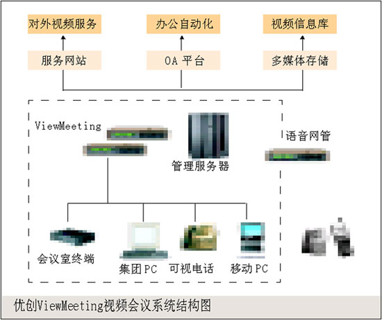

ViewMeeting視頻會(huì)議系統(tǒng)
。。 ViewMeeting是優(yōu)創(chuàng)科技利用最新的視頻通信技術(shù),面向企業(yè)用戶推出的功能強(qiáng)大的可視協(xié)同辦公系統(tǒng)。它是綜合了最新的視頻會(huì)議、數(shù)據(jù)協(xié)作、即時(shí)通信、語(yǔ)音網(wǎng)關(guān)等多種技術(shù)的企業(yè)協(xié)同辦公產(chǎn)品,能最大程度地滿足企業(yè)機(jī)構(gòu)的視頻通信需求。利用ViewMeeting,用戶可以方便地在企業(yè)網(wǎng)上進(jìn)行視頻會(huì)議、網(wǎng)上培訓(xùn)、即時(shí)點(diǎn)到點(diǎn)通信、協(xié)作討論等多種應(yīng)用。企業(yè)可以選用以下產(chǎn)品組建ViewMeeting系統(tǒng):
。。 1.視頻服務(wù)器ViewServer若干,每臺(tái)最多支持200個(gè)點(diǎn)的并發(fā)用戶。網(wǎng)絡(luò)視頻會(huì)議服務(wù)器ViewServer是標(biāo)準(zhǔn)的H.323
MCU,具有強(qiáng)大的視頻音頻處理及會(huì)議管理功能。
ViewServer容量大,可靠性高,還可兼容其他標(biāo)準(zhǔn)的網(wǎng)絡(luò)視頻會(huì)議終端。用戶可以通過(guò)Web的方式對(duì)ViewServer進(jìn)行會(huì)議的創(chuàng)建、控制及管理。ViewServer支持?jǐn)?shù)據(jù)協(xié)作,如電子白板、協(xié)同瀏覽、文檔共享等。
。。 2.每個(gè)地點(diǎn)可選配若干桌面終端ViewPhone或會(huì)議室終端。ViewPower是基于IP的專業(yè)會(huì)議室型會(huì)議電視終端,
可應(yīng)用于各種大、中、小型會(huì)議室。桌面終端ViewPhone可隨時(shí)隨地參加會(huì)議,采用Web的方式,使用簡(jiǎn)捷方便。

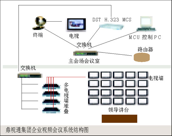

。。 以國(guó)內(nèi)某大型集團(tuán)公司建設(shè)的視頻會(huì)議系統(tǒng)為例,該集團(tuán)共建設(shè)47個(gè)視頻會(huì)議現(xiàn)場(chǎng),其中集團(tuán)總部為主會(huì)場(chǎng),全國(guó)各地分公司和分銷處共設(shè)置46個(gè)分會(huì)場(chǎng),其他46個(gè)終端分布在該集團(tuán)的46個(gè)分公司以及分銷處。主會(huì)場(chǎng)的會(huì)場(chǎng)布置如圖所示。
。。 視頻會(huì)議的核心設(shè)備采用鼎視通公司的H.323 MCS系列MCU,這是一款1U 19英寸硬件設(shè)備,可以很方便地固定到機(jī)柜中。該MCU完全滿足7×24小時(shí)開(kāi)機(jī),MTBF大于5萬(wàn)小時(shí)。設(shè)備網(wǎng)絡(luò)配置簡(jiǎn)單,通過(guò)MCU專用控制軟件可遠(yuǎn)程控制。
。。 為了滿足集團(tuán)總部領(lǐng)導(dǎo)在召開(kāi)視頻會(huì)議時(shí)能夠同時(shí)看到各分公司和分銷處參與視頻會(huì)議的情況,采用了多臺(tái)鼎視通電視墻服務(wù)器,電視墻服務(wù)器通過(guò)與MCU直接進(jìn)行相連將各分會(huì)場(chǎng)的視頻圖像進(jìn)行解碼后重新編碼輸出,從而實(shí)現(xiàn)高質(zhì)量、全體會(huì)場(chǎng)的圖像顯示在電視墻上,接近面對(duì)面的交流感受并且無(wú)需特殊管理。
方案效果
。。 該套視頻會(huì)議系統(tǒng)在集團(tuán)總部主會(huì)場(chǎng)成功地運(yùn)用了鼎視通獨(dú)立研制的電視墻服務(wù)器。集團(tuán)領(lǐng)導(dǎo)能夠同時(shí)觀看到其他46個(gè)分會(huì)場(chǎng)畫(huà)面,從而使得集團(tuán)高層管理者與各地營(yíng)銷人員之間可頻繁地進(jìn)行溝通與交流,及時(shí)、準(zhǔn)確地傳遞銷售政策和市場(chǎng)信息,從而大大提高了市場(chǎng)反應(yīng)速度及銷售監(jiān)管力度。另外,在利用該系統(tǒng)召開(kāi)會(huì)議的同時(shí),還可借助該系統(tǒng)進(jìn)行駐外員工的遠(yuǎn)程培訓(xùn)、技術(shù)和營(yíng)銷對(duì)策討論等,所帶來(lái)的間接經(jīng)濟(jì)效益已遠(yuǎn)遠(yuǎn)大于直接節(jié)省的傳統(tǒng)會(huì)費(fèi)成本。
。。 特別值得一提是,本方案提供了人性化觸摸屏?xí)h控制功能。通常視頻會(huì)議的召開(kāi)和管理都需要會(huì)議控制管理員來(lái)操作,但是在一些重要的會(huì)議中,領(lǐng)導(dǎo)希望能夠親自控制會(huì)議召開(kāi)的進(jìn)程,更簡(jiǎn)便、直觀地對(duì)會(huì)議進(jìn)行控制和管理。通過(guò)鼎視通的DST

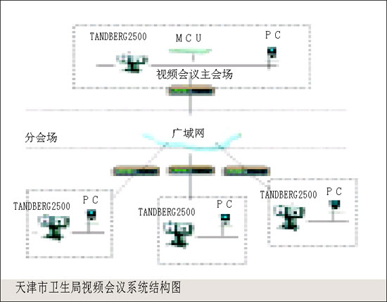

。。 天津市衛(wèi)生局視頻會(huì)議系統(tǒng)覆蓋了天津市衛(wèi)生局及其下屬全市108區(qū)縣醫(yī)院、防疫站廣域。建設(shè)的視頻會(huì)議網(wǎng)不但要具備數(shù)據(jù)、語(yǔ)音和視頻的傳輸能力,而且要具備一定的擴(kuò)展能力,以適應(yīng)未來(lái)網(wǎng)絡(luò)帶寬的增長(zhǎng)需求。
。。 系統(tǒng)建設(shè)分為三個(gè)階段進(jìn)行,一期建設(shè)范圍包含市區(qū)46個(gè)單位,系統(tǒng)網(wǎng)絡(luò)將建成中心200M、分支10M的大型城域網(wǎng),視頻會(huì)議系統(tǒng)邏輯連接帶寬最大可達(dá)2Mbps,實(shí)現(xiàn)一期建設(shè)范圍內(nèi)的40個(gè)會(huì)場(chǎng)所有視頻會(huì)議終端設(shè)備以768Kbps速率接入MCU。
。。 二期建設(shè)范圍包含全市其他60家單位,終端設(shè)備選擇符合國(guó)際通用標(biāo)準(zhǔn)的視頻會(huì)議終端,系統(tǒng)網(wǎng)絡(luò)進(jìn)行同樣規(guī)模的增容,視頻會(huì)議系統(tǒng)邏輯連接帶寬最大可達(dá)2Mbps。第三階段,系統(tǒng)實(shí)現(xiàn)120個(gè)會(huì)場(chǎng)所有視頻會(huì)議終端設(shè)備以768Kbps速率接入MCU。
最終建成包含全市120家左右的單位,終端設(shè)備全部選擇符合國(guó)際標(biāo)準(zhǔn)的視頻會(huì)議終端,最終實(shí)現(xiàn)全市所有醫(yī)療衛(wèi)生單位的所有會(huì)場(chǎng)設(shè)備以768Kbps速率接入MCU。
。。 由于天津市衛(wèi)生視頻會(huì)議系統(tǒng)是天津市重要的醫(yī)療基礎(chǔ)信息平臺(tái),所以其設(shè)計(jì)方案還要充分考慮到系統(tǒng)的先進(jìn)性、實(shí)用性、開(kāi)放性、擴(kuò)展性和經(jīng)濟(jì)性等原則,以達(dá)到既能滿足現(xiàn)實(shí)應(yīng)用,又能保護(hù)投資的目的。同時(shí),天津衛(wèi)生局視頻會(huì)議系統(tǒng)在建設(shè)還要考慮對(duì)各醫(yī)院的辦公自動(dòng)化、信息共享、數(shù)據(jù)管理和業(yè)務(wù)管理等應(yīng)用系統(tǒng)的開(kāi)發(fā)和運(yùn)行的支持。
方案描述
。。 天津市衛(wèi)生局的項(xiàng)目中, 一期項(xiàng)目建設(shè)采用了挪威泰德(TANDBERG)公司的TANDBERG
2500型產(chǎn)品和部分華為公司的產(chǎn)品。目前二期建設(shè)要擴(kuò)展到60家單位,最終實(shí)現(xiàn)120個(gè)會(huì)場(chǎng)的規(guī)模。此次建設(shè)需要一臺(tái)TANDBERG6000大型會(huì)議室終端和兩臺(tái)TANDBERG
1000桌面型視頻終端,并且還要提供一臺(tái)具有支持100點(diǎn)768Kbps規(guī)模的MCU產(chǎn)品。根據(jù)天津衛(wèi)生局的特殊需求,天津衛(wèi)生局選用了挪威泰德的視頻終端產(chǎn)品。挪威泰德的視頻終端產(chǎn)品完全滿足天津衛(wèi)生局的各項(xiàng)要求:
