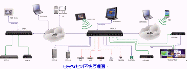

  1.真彩觸摸控制,支持任意動態(tài)視頻
  SMARTISYS(r)新一代嵌入式真彩觸摸屏,采用有源陣列真彩TFT寬溫、寬視角液晶屏,低功耗32位嵌入式CPU,運行嵌入式Linux或WinCE操作系統(tǒng),我們將嵌入式控制的最新概念引入多媒體控制系統(tǒng)領域,產品可靠性、穩(wěn)定性更高,擴展性和應用更靈活。
  同時,觸摸屏支持任意動態(tài)視頻,不僅可以在觸摸屏的任意位置監(jiān)視不同的視頻信號,讓用戶直接使用該觸摸屏回傳視頻信號,而且還可以控制和播放內部存儲或網絡上其他地址的任意格式的視頻文件,令你可以直接在線點播電影等。
2.操作快捷及智能程序化控制
  由于媒體設備眾多,往往有很多搖控器,先開什么,后開什么,使用者往往無所適從。有了思美特控制系統(tǒng),將所有的搖控功能都集中到觸摸屏上進行操作。同時,可以使用Smart Control Builder邏輯設計軟件進行控制邏輯設計,從而實現設備并行操作、異步操作或者定時處理和延時處理等,實現程序化控制。而對于用戶,只需點擊觸摸屏,無須專業(yè)培訓,無須了解受控制設備的性能原理,通過精心設計顯而易見的操作模式,就能夠方便、靈活地控制會議室內所有的影音視頻設備、計算機系統(tǒng)和環(huán)境設備,使復雜的應用變得簡單明了。
  思美特控制系統(tǒng)可以實時對現有的AV、計算機及眾多音頻信號進行無縫切換,讓你隨心所欲控制投影機、監(jiān)視器等終端顯示及系統(tǒng)音頻的內容,包括對整個音頻系統(tǒng)的保護功能等。
3.任意界面定制及集成Web遠程控制技術
  思美特可以根據用戶的要求,對系統(tǒng)設備進行再創(chuàng)造、再設置,使系統(tǒng)設備的功能、參數、性能更符合用戶的要求。另外,還可以根據用戶不同的使用要求,設置不同的功能、參數,即形成不同的功能模式,并將這些模式存貯起來,以供隨時調用。同時,整個系統(tǒng)的控制界面可以非常方便的集成到瀏覽器中,使用計算機瀏覽和控制整個系統(tǒng)就像使用觸摸屏一樣簡單和快捷,同時,觸摸屏支持TCP/IP協(xié)議簇,令你將控制范圍擴展到世界上的每一個角落,并且提供可視化在線系統(tǒng)設備的配置、管理和維護等。
4.全面的媒體表現及控制手段,超強的網絡適應能力
  思美特控制系統(tǒng)支持磁帶、錄像帶、CD/VCD/DVD、幻燈片、廣播等多種媒體表現手段。同時,由于該系統(tǒng)可以擁有RS232/422/485、紅外、弱電及強電控制、I/O、A/V、VGA/RGB等控制和接入端口,任何新的媒體及數碼設備我們都可以非常方便的整合到系統(tǒng)中去。
  另外,思美特控制系統(tǒng)及視頻終端設備均支持TCP/IP,可以在任何時間、任何地點以IP、專線、LAN 、ADSL等多種接入方式接入,支持動態(tài)獲取IP地址,大大增加了遠程教學和會議系統(tǒng)的靈活性。
5.卓越的遠程桌面連接和在線注解功能
  配合Smart Virtual Desktop Gateway軟件,思美特控制系統(tǒng)可以提供對計算機的遠程虛擬桌面(Virtual Desktop)功能?梢灾苯釉谟|摸屏上虛擬計算機的桌面,操作觸摸屏就可以直接操作計算機了。這樣,報告人就可以直接通過觸摸屏以有線或無線的方式控制自己的筆記本,并直接將筆記本上的內容顯示在觸摸屏上。
  另外,提供可定制的MultiMODE?功能,極大地擴展了真彩觸摸屏的應用范圍;簡捷的軟切換按鍵,隨時在控制界面和操作系統(tǒng)應用之間切換。
  思美特觸摸屏具有OnlineNOTE?在線注解功能,極大地提高產品的交互和集成能力。通過定制,也可以將此功能關掉,只當一般的觸摸屏使用。這樣,講解人可以直接在觸摸屏上對計算機上的內容進行標注,并能直接顯示于投影設備上。本項功能十分適用于演示、授課和演講等應用環(huán)境,同時,支持SmartPNP?協(xié)議。SmartPNP?協(xié)議是一項基于TCP/IP協(xié)議的設備自動發(fā)現協(xié)議,任何支持SmartPNP?協(xié)議的設備可以與本系統(tǒng)軟件連接。
  6.超級管理及安全認證功能
  思美特系統(tǒng)采用了目前最先進的加密技術,不僅對觸摸屏的進入和使用進行安全認證,和不同權限的分配。而且,整個系統(tǒng)支持設備的數字證書,通訊協(xié)議采用的是128位到1024位加密算法,同時支持SSL通訊標準。從而保證本地或遠程控制、網關以及內置的Web Server等網絡的系統(tǒng)功能的絕對安全性。
7.便于今后擴展和升級
  該系統(tǒng)支持目前市面上幾乎所有的影音視頻、多媒體及數碼設備。我們的系統(tǒng)控制均支持超低成本擴展,新增的設備,我們隨時都能非常方便的融合到整個系統(tǒng)的控制中去。完全可以滿足當今系統(tǒng)高靈活性及擴展性的要求。
  同時,對于思美特的系統(tǒng)設備,可以通過Smart Manager Center (tm)中央管理軟件,實現在線自動升級、遠程管理和遠程控制。對于工程商和用戶來說,隨著工程數量的增多,實現遠程維護和管理變得非常重要。由于思美特的所有主控設備都帶有網口,再配合中央管理軟件,你在辦公室中,就可以進行遠程編程、維護和管理。你能夠及時而高效地解決用戶的問題。
8.高可靠性和高穩(wěn)定性
  思美特控制系統(tǒng)允許用戶7×24小時連續(xù)開機運行,任何的停電、短路都不會對整個系統(tǒng)造成損壞和程序的混亂。使用思美特控制系統(tǒng)的工程,從設備的布置,常用接口和線纜的安裝,我們都嚴格按照結構化布線和工程施工規(guī)范進行,并充分使用旁路設計、冗余設計;實現應急手動控制、多點控制;對所有設備電源進行智能電源管理等等措施。這些措施能極大地提高系統(tǒng)的可靠性、穩(wěn)定性。
三、思美特控制系統(tǒng)原理圖
