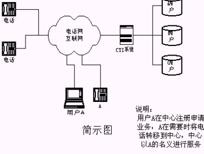

  a、用戶在系統(tǒng)服務商(電信公司、聲訊臺、呼叫中心)進行登記,選擇需要的功能和流程,同時將相關信息存入所述語音服務系統(tǒng)的數(shù)據(jù)庫;
  b、用戶根據(jù)自己的需要,在不同的時間將電話轉(zhuǎn)移到CTI系統(tǒng)服務中心,由CTI服務中心提供第三方服務。
  c、當客戶呼叫已轉(zhuǎn)移的用戶電話時,CTI系統(tǒng)收到的所述原被叫用戶信息進行檢測、判斷、分析、分類處理,進而查詢所述數(shù)據(jù)庫中與原被叫用戶相關的信息,通過坐席終端、或撥號服務器、或語音系統(tǒng)分配服務器、或交互式語音管理服務器、或電子郵件服務器以被叫用戶名義進行接續(xù)服務。

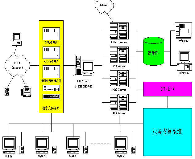

  實現(xiàn)該方法的用戶電話轉(zhuǎn)移接續(xù)服務方法的CTI語音服務系統(tǒng)如圖1所示,它主要由CTI語音服務系統(tǒng),和位于CTI語音服務系統(tǒng)與現(xiàn)有通訊網(wǎng)之間的接口部分組成。所述的通訊網(wǎng)是PSTN電話網(wǎng),移動通信網(wǎng)、互聯(lián)網(wǎng)或其它專用網(wǎng)等。
  如實施例圖2、所示,其CTI系統(tǒng)主要包括:IP電話接口(1),信令接口(2),語音傳真接口(3),語音交換機(4),系統(tǒng)管理服務器(6),電子郵件服務器(7),交互式語音管理服務器(8),撥號服務器(9),用于平均分配話務的語音系統(tǒng)分配服務器(10),數(shù)據(jù)庫(12),連接于數(shù)據(jù)庫的計費中心(13)和數(shù)據(jù)采編中心(14),CTI業(yè)務接口(15),業(yè)務支撐系統(tǒng)(16),以及連接于業(yè)務支撐系統(tǒng)(16)和語音交換機(4)的若干坐席終端(5、11)。
  所述的IP電話接口(1)、信令接口(2)、語音傳真接口(3)以及語音交換機(4)組成接口部分,它們均位于系統(tǒng)管理服務器(6)與公用通訊網(wǎng)之間。CTI系統(tǒng)通過所述的IP電話接口(1)、信令接口(2)、語音傳真接口(3)以及語音交換機(4)能夠接入PSTN電話網(wǎng),或移動通信網(wǎng),或其它專用網(wǎng)。
  所述的電子郵件服務器(7)、交互式語音管理服務器(8)、撥號服務器(9)以及用于平均分配話務的語音系統(tǒng)分配服務器(10)均位于所述系統(tǒng)管理服務器(6)與數(shù)據(jù)庫(12)之間。所述的四個服務器(7~10)通過一個CTI業(yè)務接口(15)與業(yè)務支撐系統(tǒng)(16)連接。
上述各部分的主要功能作如下說明。
  IP電話接口(1)作為系統(tǒng)與互聯(lián)網(wǎng)的連接接口,連接參照國標標準。
信令接口(2)作為系統(tǒng)與通訊網(wǎng)連接的接口,一般采用7號信令接口方式連接,連接標準參照CCITT標準。
  電話接口(4)采用語音交換機,用于將語音信號轉(zhuǎn)變?yōu)閿?shù)字信號,在系統(tǒng)中進行流動。
系統(tǒng)管理服務器〈CTI Server〉(6)是系統(tǒng)的核心部分,其用于管理系統(tǒng)的設備、系統(tǒng)軟件等。
  電子郵件服務器〈E-MAIL Server〉(7)用于系統(tǒng)與互聯(lián)網(wǎng)連接,對E-MAIL的收、發(fā)進行處理。
  交互式語音管理服務器〈IVR Server〉(8),在系統(tǒng)的提示下,用戶操作系統(tǒng)播放語音,實現(xiàn)交互式語音應答。
  撥號服務器〈Dial Server〉(9)用于對號碼的收、發(fā)等進行處理。
  語音系統(tǒng)分配服務器〈ACD Server〉(10)用于對坐席終端(5、11)提供服務,系統(tǒng)以平均分配電話數(shù)量的原則對電話進行處理。如果坐席處理電話的時間相同,在單位時間內(nèi),將處理一樣多的電話。
  數(shù)據(jù)庫(12)用于存儲系統(tǒng)的所有信息數(shù)據(jù)。
  計費中心(13)用于記錄、統(tǒng)計進入/轉(zhuǎn)出系統(tǒng)的呼叫,并按一定的費率進行計費。
  數(shù)據(jù)采編中心(14)用于數(shù)據(jù)的錄入和編輯。
  CTI業(yè)務接口〈CTI-Link〉(15)用于連接上述四個服務器(7~10)與業(yè)務支撐系統(tǒng)(16)。
  業(yè)務支撐系統(tǒng)(16)是一個多業(yè)務支持系統(tǒng),可同時處理多種業(yè)務。
  坐席終端(5、11)對坐席進行管理、支持等。

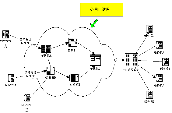

  以下結合圖3、客戶呼叫流程圖和電話接續(xù)信號流程圖說明該方法方法的實現(xiàn)過程。
  用戶撥打已轉(zhuǎn)移電話的流程如圖4所示。其中A為客戶(主叫)電話號碼,B為企業(yè)(用戶、被叫)商務電話號碼,C為CTI系統(tǒng)的電話號碼。
  這種接續(xù)服務方式,對于企業(yè)(B),CTI系統(tǒng)是企業(yè)服務時間的延長;CTI系統(tǒng)能更專業(yè)的為用戶服務?蛻(A)對于企業(yè)(B)的服務不會感覺有什么變化,感覺完全一致。
