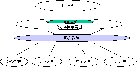

  以軟交換為核心的第三代電話網(wǎng)網(wǎng)絡(luò)總體框架如圖1所示。它與NGN分層結(jié)構(gòu)模型相適應(yīng),為公眾客戶、商業(yè)客戶、集團客戶和大客戶等各類用戶提供多種業(yè)務(wù)。
圖1軟交換網(wǎng)絡(luò)總體框架

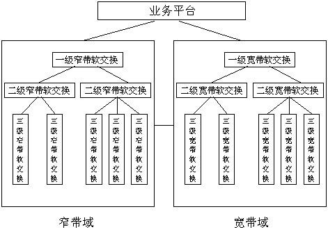

  在控制層,軟交換的組網(wǎng)可以有兩種方式,即寬窄帶域分開組網(wǎng)方式(見圖3)和寬窄帶混合組網(wǎng)方式(見圖4)。
圖3寬窄分開組網(wǎng)方式
  圖4 寬窄帶綜合組網(wǎng)方式
  從目前產(chǎn)品情況看,軟交換設(shè)備分為窄帶軟交換設(shè)備、寬帶軟交換設(shè)備和綜合軟交換設(shè)備,因此在寬窄帶域分開組網(wǎng)模式中,利用窄帶軟交換設(shè)備組建窄帶域,利用寬帶軟交換設(shè)備組建寬帶域,而在寬窄帶綜合組網(wǎng)模式中,則利用綜合軟交換進行組網(wǎng)。具體采用何種組網(wǎng)結(jié)構(gòu)與用戶需求、設(shè)備結(jié)構(gòu)密切相關(guān),總體上講寬窄帶域分開組網(wǎng)方式比較適用于寬窄帶用戶發(fā)展十分不均衡地區(qū),寬窄帶混合組網(wǎng)方式比較適用于寬窄帶用戶發(fā)展比較均衡地區(qū)。
