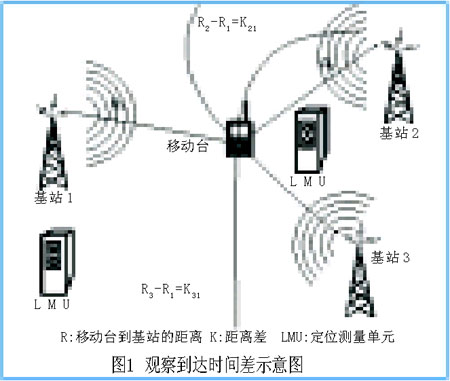

  觀察到達(dá)時間差(OTDOA)是通過測量電波從發(fā)射機(jī)傳播到多個接收機(jī)的傳播時間差來確定目標(biāo)移動臺的位置。初步測量通過UE接收的下行鏈路公共導(dǎo)頻信道的到達(dá)時間差實現(xiàn)。3個基站形成的平面上,一點到兩個固定點的距離差如為定值時,該點必定在一條雙曲線上,兩條這樣的雙曲線的交點便可得到移動臺的位置,如圖1 所示。通過測量得到的移動臺到多個基站距離的延時差后,移動臺的位置便可以由兩條雙曲線的交點得到。
  延時估計的算法可使用最大似然估計、自相關(guān)估計和周期相關(guān)估計等方法得到。不同位置估計的精度取決于時間測量的精度和基站的相對位置(基站位置的幾何關(guān)系會影響位置估計的精度,當(dāng)基站等距離環(huán)繞UE時結(jié)果最佳),同時還受到多徑傳播的影響。

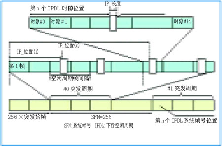

二、突發(fā)模式:在每一個IP間隔幀有一個空閑周期(IP間隔與業(yè)務(wù)負(fù)載和容量有關(guān),如果IP間隔幀為10幀,那么每100 ms就有一個IPDL)。
突發(fā)模式的定時關(guān)系如圖2所示。
圖2 下行空閑周期突發(fā)模式定時關(guān)系
  IPDL發(fā)生的時刻由突發(fā)幀的位置和對應(yīng)幀中的時隙位置決定。
  從突發(fā)幀系統(tǒng)幀號和時隙位置的關(guān)系可知:突發(fā)模式時隙位置是0~14之間的一個隨機(jī)數(shù)。IPDL方法的引入是對OTDOA方法的改進(jìn),解決了檢測多個基站信號的問題。
