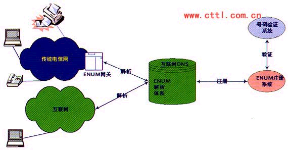

ENUM機(jī)制的引入將涉及傳統(tǒng)電信網(wǎng)、互聯(lián)網(wǎng)、電信碼號(hào)管理和電信管制政策四個(gè)方面,可能的網(wǎng)絡(luò)體系架構(gòu)如圖1所示。
圖1 引入ENUM機(jī)制的網(wǎng)絡(luò)體系架構(gòu)
1.傳統(tǒng)電信網(wǎng)
傳統(tǒng)電信網(wǎng)包括PSTN,SIP和H.323網(wǎng)絡(luò)等,引入ENUM機(jī)制需要在傳統(tǒng)電信網(wǎng)中設(shè)置支持ENUM功能的網(wǎng)關(guān),所謂支持ENUM的功能是指:
(1)能夠?qū).164號(hào)碼根據(jù)RFC2916中規(guī)定的規(guī)則轉(zhuǎn)換為符合規(guī)定的電話號(hào)碼域名;
(2)具有DNS查詢功能;
(3)支持ENUM所特有的NAPTR資源記錄。

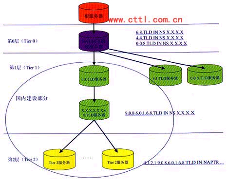

引入ENUM機(jī)制需要在互聯(lián)網(wǎng)域名解析體系中建立一套電話號(hào)碼域名的解析體系,這個(gè)解析體系將是一個(gè)分層的解析體系,目前國際上提出的是一種三層的解析體系,其中第0層的服務(wù)器是由國際組織設(shè)置在國外的,而第1層和第2層的服務(wù)器是需要我國自己建設(shè)和維護(hù)的,如圖2所示。其中:
圖2 實(shí)現(xiàn)ENUM的DNS分層體系架構(gòu)
(1)第0層對應(yīng)于ENUM的根域,在這一層中只有一個(gè)域,比如e164.tld。第0層的域名服務(wù)器中包含的記錄指向ENUM第1層的域名服務(wù)器。
(2)第1層對應(yīng)于E.164國家碼域,對于使月綜合編號(hào)計(jì)劃的國家,例如北美的國家,這一層可能是指給綜合編號(hào)計(jì)劃下的某個(gè)國家的號(hào)碼,即是國家碼的一部分。由ITU
TSB將第一層的子域授權(quán)給各國指定的實(shí)體,也就是按照每個(gè)國家的國家號(hào)碼0分配與之相應(yīng)的子域,由這些實(shí)體從行政上負(fù)責(zé)他們的國家碼所對應(yīng)的域,但他們不是管理者。對應(yīng)于某個(gè)國家碼域的ENUM第1層的管理者是該國家的號(hào)碼管理者。管理者可以指定該域的行政負(fù)責(zé)者和技術(shù)負(fù)責(zé)者。在該域的域名服務(wù)器中所包含的記錄可以指向一個(gè)E.164號(hào)碼,也可以指向一個(gè)E.164號(hào)碼段,或者是號(hào)碼的一部分。
(3)第2層對應(yīng)著一個(gè)具體的E.164號(hào)碼的域名。到底誰有資格作第2層的管理者屬于各國內(nèi)部的事務(wù),在國際上尚無定論。第2層的域名服務(wù)器中包含對應(yīng)于E.164號(hào)碼的域名以及帶有特定電信業(yè)務(wù)信息的NAPTR資源記錄。
以上的分層都是邏輯上的,為了完成某一層的解析功能,某一層在物理上又可以分為多級(jí)。
