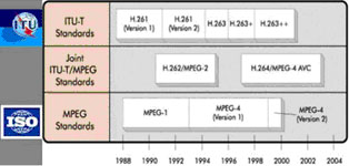

  國際標(biāo)準(zhǔn)通常是由國際標(biāo)準(zhǔn)化組織ISO在國際電信聯(lián)盟 ITU的技術(shù)建議的基礎(chǔ)上制訂的。數(shù)字視頻編解碼標(biāo)準(zhǔn)也經(jīng)歷了多次變革,其演變進(jìn)程如圖所示:

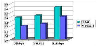

1、在極低碼率(32-128Kbps)的情況下,H.264與MPEG-4相比具有性能倍增效應(yīng),即: 相同碼率的H.26L媒體流和MPEG-4媒體流相比,H.26L擁有大約3個分貝的增益(畫質(zhì)水平倍增)。 32Kbps的H.26L媒體流,其信躁比與128K的MPEG-4媒體流相近。即在同樣的畫面質(zhì)量下,H.264的碼率僅僅為MPEG-4的四分之一。

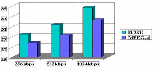

  2、 H.26L在中低碼率下與MPEG-4比較: 在中低碼率(32-128Kbps)的情況下,H.26L與MPEG-4相比具有性能倍增效應(yīng)。
