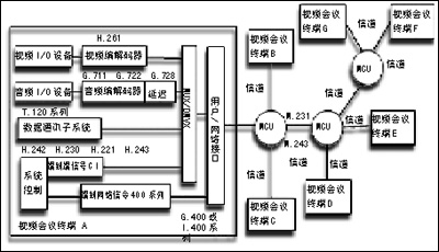

視頻會議系統(tǒng)結(jié)構(gòu)框圖

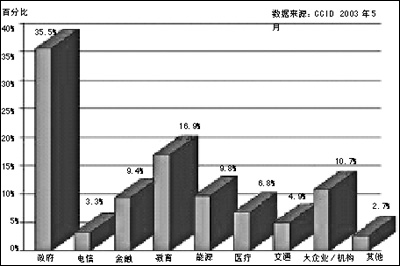

視頻設(shè)備市場行業(yè)分布
