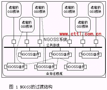

  電信運營企業(yè)現(xiàn)有的OSS系統(tǒng)大多是在以前各個階段為滿足業(yè)務(wù)發(fā)展和市場需求的過程中獨立建立起來的,并且經(jīng)過大量補丁式的升級和更新,雖然滿足了運營商當(dāng)時的業(yè)務(wù)需求,但是它們之間的數(shù)據(jù)基本上不能共享,形成了一個個的“信息孤島”。因此,在NGOSS建設(shè)中,必須充分考慮到這些系統(tǒng)的接口和信息共享問題,以防它們成為電信企業(yè)進行業(yè)務(wù)重組的瓶頸。
  由于NGOSS核心框架不基于任何技術(shù)解決方案,既支持符合NGOSS結(jié)構(gòu)要求的組件,也可以支持非NGOSS結(jié)構(gòu)要求的組件,因此可以保證運營商的原有投資和企業(yè)OSS系統(tǒng)的連續(xù)性。對于那些遺留OSS模塊,通過完成模塊的協(xié)議適配層,也可以實現(xiàn)與NGOSS平臺的交互。遺留OSS模塊和NGOSS組件的連接關(guān)系如圖1所示。
