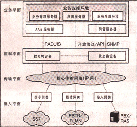

  軟交換的概念起源于下一代網(wǎng)絡(luò)(NGN),是NGN的核心技術(shù)。從狹義上講,NGN指固定網(wǎng)領(lǐng)域相對于傳統(tǒng)PSTN而言的下一代網(wǎng)絡(luò),NGN的體系結(jié)構(gòu)如下圖所示:
  從圖中可看出,NGN網(wǎng)絡(luò)從功能上可以分為接入平面、傳輸平面、控制平面和業(yè)務(wù)平面四個平面。
  接入平面。提供各種網(wǎng)絡(luò)和設(shè)備接入到核心骨干網(wǎng)的方式和手段,主要包括信令網(wǎng)關(guān)、媒體網(wǎng)關(guān)、接入網(wǎng)關(guān)等多種接入設(shè)備。
  傳輸平面。負(fù)責(zé)提供各種信令和媒體流傳輸?shù)耐ǖ,網(wǎng)絡(luò)的傳輸網(wǎng)目前可以是ATM或者IP分組網(wǎng)絡(luò),但采用IP分組網(wǎng)絡(luò)是大勢所趨。
  控制平面。該平面的主要組成部分是軟交換設(shè)備,是NGN體系中的控制核心,它獨立于底層承載協(xié)議,主要完成呼叫控制、媒體網(wǎng)關(guān)接入控制、資源分配、協(xié)議處理、路由、計費等主要功能,可以向用戶提供現(xiàn)有網(wǎng)絡(luò)能夠提供的業(yè)務(wù),并向業(yè)務(wù)支撐環(huán)境提供底層網(wǎng)絡(luò)能力的訪問接口,也是目前電路交換網(wǎng)向分組網(wǎng)演進的主要設(shè)備之一。
  應(yīng)用平面。利用底層的各種網(wǎng)絡(luò)資源為用戶提供豐富多樣的網(wǎng)絡(luò)業(yè)務(wù)。主要包括應(yīng)用服務(wù)器(ApplicationServer)、策略/管理服務(wù)器(PolicyServer)、AAA服務(wù)器(AuthorityAuthenticationandAccountingServer)等。其中最主要的功能實體是應(yīng)用服務(wù)器,它是軟交換網(wǎng)絡(luò)體系中業(yè)務(wù)的執(zhí)行環(huán)境。
