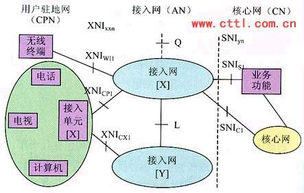

  NGN的思想強(qiáng)調(diào)各種技術(shù)的綜合利用和網(wǎng)絡(luò)的可開放性,以達(dá)到業(yè)務(wù)能力最大化的目的。與傳統(tǒng)的G.902中定義的接入網(wǎng)結(jié)構(gòu)相比,新一代的接入網(wǎng)應(yīng)具備更多的開放性的接口和更靈活的組網(wǎng)能力。為達(dá)到NGN的目標(biāo),下一代接入網(wǎng)在網(wǎng)絡(luò)中的參考結(jié)構(gòu)應(yīng)如圖1所示。
圖1 下一代接入網(wǎng)網(wǎng)絡(luò)參考結(jié)構(gòu)圖
  在圖中,XNI為接入網(wǎng)與用戶駐地網(wǎng)的接口,SNI為接入網(wǎng)到核心網(wǎng)之間的接口,L參考點(diǎn)為不同接入網(wǎng)之間的接口參考點(diǎn)。下一代的接入網(wǎng)應(yīng)綜合利用多種手段在XNI和SNI之間提供有質(zhì)量保證的基于分組的寬帶的傳送承載能力。下一代網(wǎng)絡(luò)的接入網(wǎng)應(yīng)具有以下特點(diǎn):
