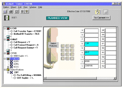

  美國固網(wǎng)運營商南方貝爾專為該公司的IP Centrex綜合語音通信服務開發(fā)的圖形控制系統(tǒng)界面盡管目前NGN并未在中國得到大規(guī)模部署,但是在下一代網(wǎng)絡中運營商如何盈利、要選擇哪種NGN商用模式才能獲得最大盈利,已經(jīng)成為當下業(yè)內(nèi)最受關注的問題。

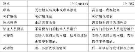

  目前企業(yè)VoIP業(yè)務的實現(xiàn)途徑有兩種,一個是運營商托管的IP Centrex實現(xiàn)方案,一個是用戶自行構建自己維護的IP PBX方案。由于話音通信一直是企業(yè)通信支出的大頭,因此如何經(jīng)濟、高效地部署語音通信系統(tǒng)成為企業(yè)關注的重點。而隨著VoIP技術的日趨成熟穩(wěn)定,已經(jīng)有越來越多的企業(yè)開始考慮采用VoIP方式部署其通信網(wǎng)絡。因此無論是上述哪種方案,都擁有巨大的市場。
表兩種VOIP實現(xiàn)方式比較
  IP PBX進入市場使運營商傳統(tǒng)的長話業(yè)務等收入受到了明顯的影響,而且隨著大型企業(yè)通過自己架構IP PBX,已經(jīng)能夠實現(xiàn)一些基于IP的業(yè)務,這也進一步蠶食了運營商的利益空間。
  運營商自然不會聽之任之,因此推出了IP Centrex業(yè)務與其相抗衡。由附表可以很明顯地看出,與IP PBX相比,IP Centrex的優(yōu)勢有:初期投入成本小、以辦公費用方式容易控制現(xiàn)金流;無須對網(wǎng)絡、業(yè)務平臺進行維護;平臺規(guī)模與公司規(guī)模同步增長;具有對公網(wǎng)的開放性;辦公地點的任意性、易擴展;使企業(yè)集中在主營業(yè)務領域;業(yè)務可擴展性好。
  因此,運營商應該在企業(yè)用戶尚未大規(guī)模部署IP PBX方式前,及時通過IP Centrex方式吸引客戶群,拓展市場空間;同時還應該把握好IP Centrex的市場定位,展開具有針對性的市場公關。對于企業(yè)而言,采用IP Centrex可以有效地減少購置及維護PBX設備的成本,因此適合IP Centrex解決方案的更多的是用戶群體為多辦公場所的企業(yè)以及小型和中型企業(yè)用戶。這類企業(yè)應當屬于運營商在開拓IP Centrex業(yè)務時重點關注的客戶群。
