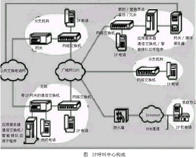

  通過多節(jié)點(diǎn)IP網(wǎng)絡(luò),總部的呼叫中心可以利用廣域網(wǎng)與分支機(jī)構(gòu)、家庭辦公連接起來。

  大的、多節(jié)點(diǎn)的呼叫中心環(huán)境正從復(fù)雜的數(shù)據(jù)和語音呼叫分離的網(wǎng)絡(luò),轉(zhuǎn)向那種通過IP網(wǎng)絡(luò)集中呼叫和路由的統(tǒng)一平臺(tái)。這樣,不僅節(jié)約了網(wǎng)絡(luò)以及運(yùn)行和維護(hù)呼叫路由方案本身的費(fèi)用,同樣還能節(jié)約原先安裝在每個(gè)節(jié)點(diǎn)的應(yīng)用軟件的費(fèi)用。
  家庭座席通過VPN通道或通過運(yùn)行在PSTN線路上的數(shù)字設(shè)備建立連接。一家位于美國芝加哥的Tower旅行社,就是通過設(shè)立家庭座席,將遠(yuǎn)程座席的費(fèi)用從每月每座席560美元,降低到每月每座席50美元。
  分支機(jī)構(gòu)能夠?yàn)楹艚兄行膯T工提供另外的工作場所; 逐步減少一些額外的勞動(dòng);提供災(zāi)難恢復(fù)或其他的一些需求。當(dāng)呼叫中心的中心節(jié)點(diǎn)平臺(tái)出現(xiàn)故障后,這些分支節(jié)點(diǎn)往往能夠繼續(xù)工作,前提是這些分支節(jié)點(diǎn)擁有當(dāng)?shù)氐闹欣^。目前,許多銀行和信用集團(tuán)通過IP呼叫中心來實(shí)現(xiàn)分支機(jī)構(gòu)的呼叫中心架構(gòu)。
