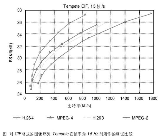

  為了闡述H.264的編碼效率,我們將其與其它標(biāo)準(zhǔn)如MPEG-2、H.263、MPEG-4等作比較。使用QCIF、CIF格式的圖像序列作測(cè)試,所有編碼器都使用拉格朗日優(yōu)化技術(shù)。我們使用H.264的測(cè)試軟件JM2.0并使用了Main Profile的主要技術(shù)特征。對(duì)H.263和H.264采用的參考幀數(shù)為5,只編碼圖像序列的第一幀為I幀,每2個(gè)參考幀P之間插入2個(gè)非參考幀B。使用全搜索方式進(jìn)行32×32整數(shù)范圍的運(yùn)動(dòng)估計(jì),且由預(yù)先設(shè)定的量化參數(shù)來進(jìn)行比特率的調(diào)整。圖為對(duì)CIF格式的圖像序列Tempete在幀率為15Hz時(shí)所作的測(cè)試比較。

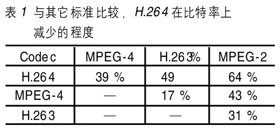

  和其它標(biāo)準(zhǔn)比較,H.264在比特率上減少的程度如表1所示。

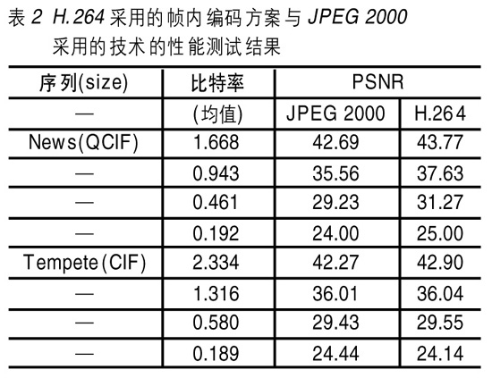

  為進(jìn)一步對(duì)新標(biāo)準(zhǔn)的技術(shù)特征進(jìn)行性能分析,我們將H.264采用的幀內(nèi)編碼方案與靜態(tài)圖像編碼標(biāo)準(zhǔn)采用的技術(shù)作性能比較。在這里,我們采用H.264的測(cè)試軟件JM3.9a與不包含ABT技術(shù)的Main Profile、JPEG 2000的測(cè)試軟件VM 9.0的測(cè)試結(jié)果進(jìn)行比較。H.264采用的幀內(nèi)編碼技術(shù)性能突出。對(duì)大多數(shù)測(cè)試的圖像序列來說,在各種比特率條件下,其性能總是超過JPEG 2000。究其原因可能是H.264采用了多種設(shè)計(jì)合理的幀內(nèi)預(yù)測(cè)模式。另一方面,H.264采用小波變換技術(shù)、分級(jí)量化及算術(shù)編碼,并沒有使用預(yù)測(cè)技術(shù)。在高比特率時(shí),兩者處理的圖像在主觀質(zhì)量上并無太大差異。然而在低比特率時(shí),JPEG 2000的圖像看起來更模糊,圖像輪廓有明顯的環(huán)狀效應(yīng),這是使用小波變換造成高頻分量損失的結(jié)果。測(cè)試比較結(jié)果如表2所示。
  從測(cè)試結(jié)果看,H.264采用的幀內(nèi)編碼技術(shù)在對(duì)大圖像處理時(shí)會(huì)出現(xiàn)增益的收縮,然而在低碼率的情況下卻可以取得很高的增益。針對(duì)所有圖像序列及比特率,H.264平均對(duì)JPEG 2000有1.12dB的優(yōu)勢(shì)。
