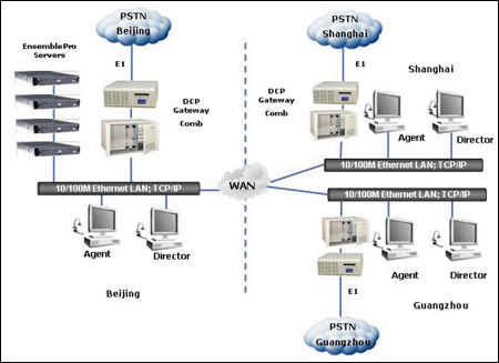

  1. 繼續(xù)采用800-810-8000號碼,在北京、上海、廣州原有客戶聯(lián)絡(luò)中心系統(tǒng)上進行升級改造。與相關(guān)電信運營商協(xié)商,按區(qū)域?qū)⑷珖娫捑徒尤脒@三個客戶聯(lián)絡(luò)中心,在晚上和節(jié)假日,將全國800電話全部轉(zhuǎn)入一個客戶聯(lián)絡(luò)中心,最大程度地減少運營成本。其它分公司可以安裝一些遠程座席,對于這些座席來講,所有的控制和管理系統(tǒng)都集中在三個中心,由中心統(tǒng)一監(jiān)控、統(tǒng)一調(diào)度、統(tǒng)一管理。

  ·如果說以前客戶使用的IP電話音質(zhì)不夠理想,某些廠商的IP話機質(zhì)量不夠穩(wěn)定,現(xiàn)在已經(jīng)出現(xiàn)了很多新產(chǎn)品和新技術(shù)彌補以上的不足。比如,目前在國內(nèi)已安裝了500多個座席的Concerto EnsemblePro解決方案,座席已經(jīng)完全沒有地域的概念,在企業(yè)的內(nèi)部網(wǎng)內(nèi),座席員只需將USB耳機插入計算機的USB端口,并由管理人員在客戶聯(lián)絡(luò)中心進行相應(yīng)配置,該計算機就成為了客戶聯(lián)絡(luò)中心的一個座席,非常靈活方便。從音質(zhì)上來講,只要保證相應(yīng)的帶寬,通話質(zhì)量完全可以被客戶接受。

  根據(jù)目前國內(nèi)收入狀況,我們建議DHL首先將客戶聯(lián)絡(luò)中心設(shè)置在業(yè)務(wù)規(guī)模較大的一級城市。前面講過,如果采用Concerto EnsemblePro一體化解決方案,座席不再有地域的概念,從技術(shù)上講,將客戶聯(lián)絡(luò)中心設(shè)置在任何城市或國家都是一樣的。比如,Concerto在印度建設(shè)的10,000多個座席,都是為美國市場和歐洲市場服務(wù)的,管理成本和人員成本的差異,是選擇客戶聯(lián)絡(luò)中心設(shè)置在何處的主要原因。
  鑒于篇幅所限,只給出以上建議和一個簡單的系統(tǒng)建設(shè)邏輯構(gòu)架(以Concerto EnsemblePro方案為例)供DHL參考。(■ Concerto Software北京辦事處總經(jīng)理 李農(nóng))

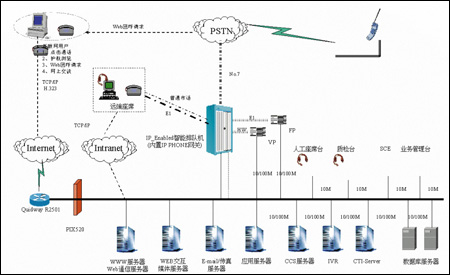

  INtess呼叫中心平臺的基本結(jié)構(gòu)如圖2所示。
  特點:
  1、強大的前端接入設(shè)備:采用大型局用設(shè)備C&C08-Q智能排隊機作為前端接入設(shè)備,在電信領(lǐng)域占有70%以上的市場份額,在可靠性、處理能力、七號信令、集中網(wǎng)管等方面具有顯著優(yōu)勢。A排單模塊BHCA值達到210K,B排單模塊BHCA值達到450K,經(jīng)過了廣州電信客戶服務(wù)中心、平安保險全國客戶服務(wù)中心、招商銀行全國客戶服務(wù)中心、深圳市國稅局電話納稅輔導(dǎo)中心等地網(wǎng)上超過十萬的日話務(wù)量的實際考驗;
  2、豐富的用戶接入方式:內(nèi)置IP電話網(wǎng)關(guān)、接入服務(wù)器、短消息接口軟件、ISDN視頻接口,能夠提供普通電話、傳真、eMail、短消息、Internet、視頻等多種接入方式,支持同號接入服務(wù),充分滿足多媒體通信的要求。同時將Internet等新興技術(shù)引入呼叫中心系統(tǒng),提供WECC(Web-Enable Call Center)功能,豐富用戶接入手段?赏ㄟ^互聯(lián)網(wǎng)為用戶提供Email、WWW、Click to Dial、護航瀏覽、網(wǎng)上回呼、網(wǎng)上文字交談等業(yè)務(wù)?梢猿浞掷煤艚兄行钠脚_設(shè)備,通過簡單增加短消息接口軟件來實現(xiàn)企業(yè)短消息中心功能;
  3、靈活的組網(wǎng)方案:提供1B+1D、nB+D等多種座席方式。支持RSA遠端模塊、TUA普通市話、IP座席等遠程業(yè)務(wù)代表(群)工作方式。

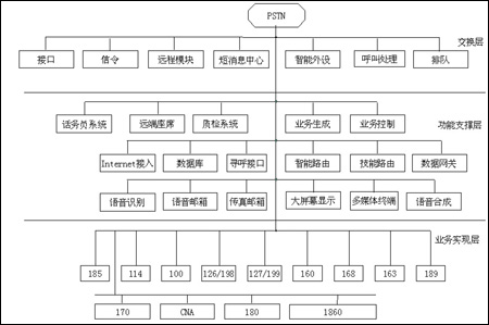

  INtess呼叫中心系統(tǒng)設(shè)計思想如圖3所示。
  特點:
  1、三層設(shè)計思想:交換層、功能層、業(yè)務(wù)層,三個層面上提供了開放接口,整個系統(tǒng)具有“平臺可拆卸、業(yè)務(wù)可組合”的特點,保證了系統(tǒng)的可持續(xù)發(fā)展;
