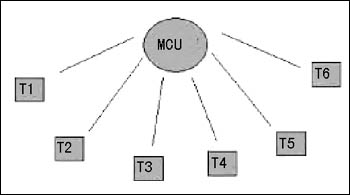

  就H.323來講,企業(yè)存在ADSL、電信專線、衛(wèi)星網(wǎng)絡(luò)等多種選擇。H.323基于IP網(wǎng)絡(luò),IP網(wǎng)絡(luò)雖然是總線型的網(wǎng)絡(luò),但從H.323視頻會議系統(tǒng)組網(wǎng)來說,依舊同H.320視頻會議系統(tǒng)一樣,是星型網(wǎng)絡(luò),如圖所示,所有的終端數(shù)據(jù)都匯集到MCU處。這樣對視頻會議系統(tǒng)組網(wǎng)就提出了要求,如果MCU以下共有6個終端,每個中端以B的帶寬開會,那么各個終端處的帶寬要求為B,MCU處的帶寬要求就為6B。

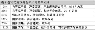

表1各種帶寬下開會效果的簡單概括
H.323視頻會議系統(tǒng)組網(wǎng)圖
