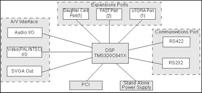

  ATEME公司開發(fā)的NVDK板,基于TI公司的TMS320C64系列DSP,板上DSP為TMS320C6415或TMS320C6416,工作頻率600MHz。體系結(jié)構(gòu)圖如左:

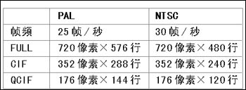

  視頻接口 NVDK的視頻模塊能夠捕獲或播放符合PAL制及NTSC制的模擬視頻。視頻輸入可以是復合視頻格式或者S-video格式。視頻捕獲支持三種尺寸模式:全尺寸,CIF,QCIF。視頻輸出支持全尺寸、CIF兩種尺寸模式。

NVDK板的體系結(jié)構(gòu)
