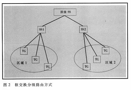

2.分級路由結(jié)構(gòu)
  對于軟交換大網(wǎng),軟交換機(jī)全互聯(lián)的平面式結(jié)構(gòu)將導(dǎo)致路由數(shù)據(jù)信息維護(hù)極其復(fù)雜,因此可借鑒PSTN網(wǎng)的分層思想,將軟交換機(jī)劃分為不同層次,實(shí)現(xiàn)分級路由。和PSTN不同的是,此時(shí)軟交換用戶面的承載仍是端到端的分組承載。
  可將軟交換機(jī)劃分為不同層次,例如劃分為省、大區(qū)或者國家頂級軟交換等層次,實(shí)現(xiàn)多級路由。軟交換分級路由方式如圖2所示。
  由于軟交換機(jī)的處理性能和容量都比PSTN交換機(jī)有較大增強(qiáng),而且用戶面不再需要分級轉(zhuǎn)發(fā),所以路由層次與以前PSTN C1~C5的五級結(jié)構(gòu)相比可以大大減少。一般來說,可考慮將軟交換網(wǎng)絡(luò)分成區(qū)域服務(wù)與域間互聯(lián)兩部分,類似于PSTN本地網(wǎng)和長途網(wǎng)的概念。
  區(qū)域服務(wù)軟交換機(jī)是指在某區(qū)域范圍內(nèi)服務(wù)的軟交換機(jī)。如一個(gè)大本地網(wǎng)內(nèi)的服務(wù)軟交換機(jī),只需了解本區(qū)域內(nèi)的路由信息,對于非本區(qū)域的路由,該軟交換機(jī)只需要把請求轉(zhuǎn)發(fā)到與之相連的域間互聯(lián)軟交換機(jī)即可。區(qū)域服務(wù)軟交換機(jī)重點(diǎn)在于為其所帶用戶提供豐富的業(yè)務(wù)。
  域間互聯(lián)軟交換機(jī)則負(fù)責(zé)軟交換多個(gè)域間的路由功能,如省間路由,或者不同軟交換網(wǎng)絡(luò)間路由。當(dāng)域間互聯(lián)軟交換機(jī)的路由數(shù)據(jù)過于龐大時(shí),可考慮將其分成多級結(jié)構(gòu),如省級互聯(lián)軟交換機(jī)、大區(qū)級互聯(lián)軟交換機(jī)和國家級軟交換機(jī),但所有域內(nèi)服務(wù)軟交換機(jī)仍是平面結(jié)構(gòu)。
  為實(shí)現(xiàn)域間互聯(lián)路由功能,需要為域間互聯(lián)軟交換機(jī)配置相應(yīng)的路由信息。一般情況下,路由配置是靜態(tài)配置的,其特點(diǎn)如下:
·域內(nèi)和域間路由信息分別保存。域間靜態(tài)路由信息沒有必要向區(qū)域服務(wù)軟交換機(jī)廣播或同步。區(qū)域服務(wù)軟交換機(jī)只保留本身所帶用戶和區(qū)域內(nèi)軟交換機(jī)的路由信息。
·路由只需配置到下一跳軟交換機(jī),這樣可減少每臺(tái)軟交換機(jī)中的路由信息,便于維護(hù)管理。同時(shí),運(yùn)營商之間的路由只需配置到對方的網(wǎng)間互聯(lián)軟交換機(jī),沒有必要也可能不允許了解到對方內(nèi)部的路由結(jié)構(gòu)。
總之,這種分層軟交換機(jī)結(jié)構(gòu)的靜態(tài)路由方式沿襲了PSTN成熟的多級路由體系,使每臺(tái)軟交換機(jī)的路由數(shù)據(jù)相對簡單,并使軟交換組網(wǎng)的結(jié)構(gòu)比較清晰。

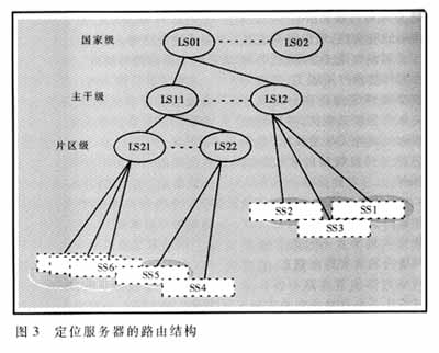

3.定位服務(wù)器的方式
  由于IP網(wǎng)的特點(diǎn),一種觀點(diǎn)認(rèn)為軟交換網(wǎng)絡(luò)不同于傳統(tǒng)的分層PSTN網(wǎng)絡(luò),“局向”等基本路由概念將不再有任何意義,網(wǎng)絡(luò)中任意一個(gè)軟交換機(jī)設(shè)備都應(yīng)能夠直接定位對端設(shè)備,避免IP網(wǎng)中呼叫信令的逐跳處理轉(zhuǎn)發(fā)。這可通過集中設(shè)置的共享的定位服務(wù)器(LS:Location Server)來實(shí)現(xiàn),其路由結(jié)構(gòu)如圖3所示。
  當(dāng)某個(gè)地域的軟交換機(jī)擴(kuò)展到一定數(shù)量,可考慮設(shè)置LS為本域內(nèi)某組軟交換機(jī)提供路由服務(wù),以便本域內(nèi)軟交換機(jī)間可保持彼此的路由信息以確保快速的呼叫建立。這時(shí)每臺(tái)軟交換機(jī)僅與特定的LS聯(lián)系(根據(jù)主備用或者負(fù)荷分擔(dān)的某些策略進(jìn)行),由該LS完成對落地軟交換機(jī)的定位并響應(yīng)請求。
 。蹋涌筛鶕(jù)網(wǎng)絡(luò)容量的大小靈活設(shè)置層次,若規(guī)劃合理,能較好解決大型網(wǎng)絡(luò)的組網(wǎng)問題。這時(shí)軟交換機(jī)本身保存自己控制范圍內(nèi)用戶的完整路由信息以及同一域內(nèi)軟交換機(jī)之間的路由數(shù)據(jù)。此外,軟交換機(jī)還可考慮對一些常用地址建立本地映射庫來加快常見呼叫的接通時(shí)間,也可由LS建立這樣的本地映射庫以便于維護(hù)。
 。蹋颖旧聿皇牵危牵尉W(wǎng)絡(luò)框架中定義的標(biāo)準(zhǔn)實(shí)體,而是在解決NGN大網(wǎng)路由問題時(shí)提出的一個(gè)功能實(shí)體,其功能特性并沒有得到業(yè)界統(tǒng)一認(rèn)可?偟膩碚f,LS主要特征包括:通過協(xié)議完成LS之間的信息互換;通過協(xié)議接受路由查詢申請;支持E.164、IP地址、URI等多種路由信息;支持類似PSTN多層結(jié)構(gòu),可劃分不同的域和不同的層次,各級LS均可具備匯接查詢功能;提供安全性服務(wù)以及根據(jù)政府等方面的特別需求實(shí)現(xiàn)一些監(jiān)控等特殊功能。目前,軟交換機(jī)和LS之間以及LS與LS之間業(yè)界尚未統(tǒng)一標(biāo)準(zhǔn),不同廠家用不同協(xié)議實(shí)現(xiàn),如TRIP,LDAP,DIAMETER+,RAS,H.323 Annex G協(xié)議等,這將導(dǎo)致互通問題。而且,不同實(shí)體之間的路由數(shù)據(jù)同步關(guān)聯(lián)也是很重要的問題。
  從路由信息獲得方式來看,LS有兩種路由方式:采用靜態(tài)目錄服務(wù)實(shí)現(xiàn)的靜態(tài)路由技術(shù)和動(dòng)態(tài)路由協(xié)議實(shí)現(xiàn)的動(dòng)態(tài)路由技術(shù)。
  靜態(tài)路由指LS之間、軟交換機(jī)和LS間路由信息靜態(tài)配置。由于軟交換機(jī)和LS一般都有靜態(tài)IP地址,所以在它們中保存用戶號碼和LS/軟交換機(jī)IP地址的對應(yīng)關(guān)系。
  近期剛出現(xiàn)的TRIP協(xié)議,可用于LS之間,以及軟交換機(jī)與LS之間。它能保證軟交換網(wǎng)上電話路由數(shù)據(jù)的一致性以及路由信息的自動(dòng)更新。TRIP基于BGP-4協(xié)議,在LS中完成類似于IP網(wǎng)絡(luò)中路由器負(fù)責(zé)的IP路由信息自動(dòng)生成和更新的功能。另外,廣義地說,策略路由也是一種動(dòng)態(tài)路由,運(yùn)營商可通過制定不同時(shí)間段、話務(wù)比例、安全級別等各種基于策略的路由數(shù)據(jù)使軟交換網(wǎng)絡(luò)的路由更高效靈活。
