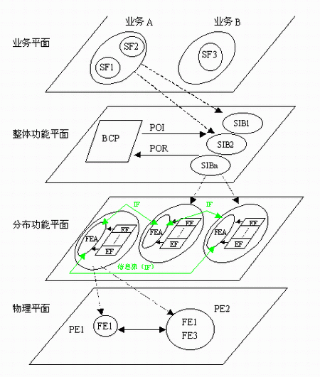

智能網(wǎng)概念模型本身并非一個系統(tǒng),它只是設(shè)計(jì)和描述智能網(wǎng)絡(luò)體系的一個框架。它是從業(yè)務(wù)上的定義。業(yè)務(wù)邏輯的生成、業(yè)務(wù)的不同功能實(shí)體/物理實(shí)體的實(shí)現(xiàn)以及功能實(shí)體/物理實(shí)體之間的通信等方面來考慮,將概念模型分為四個平面:業(yè)務(wù)平面、整體功能平面、分布功能平面和物理平面。智能網(wǎng)各個階段一般是根據(jù)提供的業(yè)務(wù)來進(jìn)行劃分的,即根據(jù)業(yè)務(wù)平面所定義的業(yè)務(wù)及業(yè)務(wù)特征來確定其他平面要實(shí)現(xiàn)和支持這些業(yè)務(wù)應(yīng)具有的能力。
ITU-T定義了分層的智能網(wǎng)概念模型,用來設(shè)計(jì)和描述智能網(wǎng)的體系結(jié)構(gòu),它可以使我們對智能網(wǎng)有更好的理解。智能網(wǎng)概念模型如下圖所示:
圖1 智能網(wǎng)概念模型
在上圖1中, SF—業(yè)務(wù)屬性;BCP—基本呼叫處理;SIB—業(yè)務(wù)無關(guān)構(gòu)筑塊;FE—功能實(shí)體; FEA—功能實(shí)體動作;FE—物理實(shí)體;POI—起始點(diǎn);
POR—返回點(diǎn); IF—信息流。
