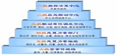

1.3.2 應(yīng)急聯(lián)動(dòng)業(yè)務(wù)機(jī)構(gòu)模型
圖1-1 應(yīng)急聯(lián)動(dòng)業(yè)務(wù)機(jī)構(gòu)模型CERO示意圖
CERO(Coalition Emergency Response Organization)的層次結(jié)構(gòu)分為六級(jí)。
(1)決策指揮中心
設(shè)在市委與市政府,處理緊急重大事件。
(2)應(yīng)急聯(lián)動(dòng)中心
一般設(shè)在公安局,職責(zé)是統(tǒng)一接警、跨警種或跨區(qū)事件的協(xié)調(diào)處理。
(3)各聯(lián)動(dòng)單位的調(diào)度中心
負(fù)責(zé)公安、消防等單一警種的事件調(diào)度處理。如原110、119、120、122、電力、地震等的調(diào)度中心。
(4)聯(lián)動(dòng)單位的分支機(jī)構(gòu)
是設(shè)在城市不同區(qū)的處置力量的主管分支部門。如:消防支隊(duì)、交管支隊(duì)等。
(5)處置力量部門
是實(shí)際處置事件的部門。如:消防中隊(duì)、派出所、急救站等。
(6)處置力量編組
是實(shí)際處置事件的編組。如:消防車、巡警車、急救車等。

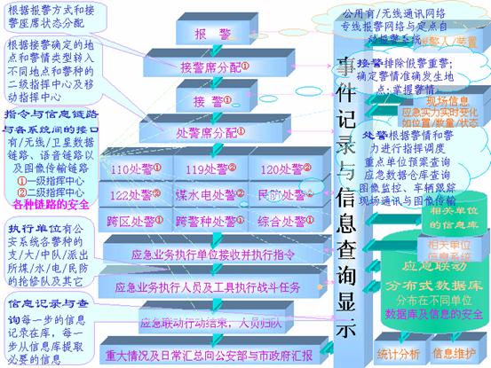

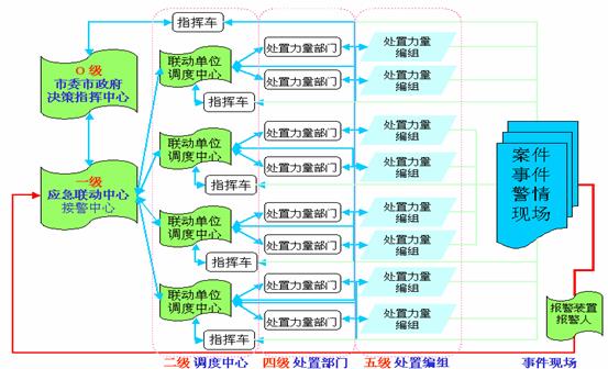

1.3.3 聯(lián)動(dòng)業(yè)務(wù)流程模型
圖1-2 CERS的業(yè)務(wù)流程示意圖1
圖1-3 CERS的業(yè)務(wù)流程示意圖2
(1)發(fā)現(xiàn)警情報(bào)警
公眾需要緊急救助時(shí),只需要撥打一個(gè)城市應(yīng)急聯(lián)動(dòng)電話號(hào)碼或采用其它報(bào)警方式,即可接通城市應(yīng)急聯(lián)動(dòng)指揮中心。當(dāng)有警情發(fā)生時(shí),由人們通過有線或無線通訊網(wǎng)絡(luò)向應(yīng)急聯(lián)動(dòng)中心報(bào)警,或由自動(dòng)報(bào)警裝置通過專線向應(yīng)急聯(lián)動(dòng)中心報(bào)警。
(2)接警
應(yīng)急聯(lián)動(dòng)中心的接警員接取警情的事件內(nèi)容、時(shí)間和準(zhǔn)確地址等信息,并將事件分派給不同調(diào)度中心的調(diào)度機(jī)進(jìn)行調(diào)度處理。計(jì)算機(jī)輔助系統(tǒng)自動(dòng)將打入的報(bào)警電話送至空閑的接警員處,該接警員與報(bào)警員通話,同時(shí),計(jì)算機(jī)自動(dòng)識(shí)別報(bào)警人的電話號(hào)碼及其所在位置,終端電腦自動(dòng)生成并存儲(chǔ)標(biāo)準(zhǔn)化的事件記錄。
(3)調(diào)度
根據(jù)接過來的警情,應(yīng)急聯(lián)動(dòng)系統(tǒng)向處置力量部門發(fā)出指令派出處置力量編組到現(xiàn)場(chǎng),并根據(jù)現(xiàn)場(chǎng)反饋回來的信息,決定是否增援或歸隊(duì)。事件記錄通過局域網(wǎng)被送到相應(yīng)的處警員終端,處警員通過計(jì)算機(jī)輔助調(diào)度系統(tǒng)查詢相關(guān)資料,制定反應(yīng)措施,并向相關(guān)聯(lián)動(dòng)單位發(fā)出具體調(diào)度指令。在緊急事件發(fā)生時(shí),相應(yīng)的電子預(yù)案會(huì)被觸發(fā)啟動(dòng)。如果發(fā)生了重大災(zāi)難,險(xiǎn)情或特殊的事件,則可以啟用城市緊急狀態(tài)指揮室,由首長(zhǎng)進(jìn)行統(tǒng)一指揮。
聯(lián)動(dòng)單位根據(jù)調(diào)度指令到達(dá)現(xiàn)場(chǎng),采取相應(yīng)的救援措施。與此同時(shí),有關(guān)現(xiàn)場(chǎng)的話音和數(shù)據(jù)信息可通過無線通訊系統(tǒng)傳回指揮中心,形成指揮中心與現(xiàn)場(chǎng)之間的互動(dòng)反饋。
指揮中心的大屏幕將根據(jù)需要顯示事件處置的全過程,以便進(jìn)行實(shí)時(shí)監(jiān)控。信息網(wǎng)絡(luò)及語音記錄設(shè)備將如實(shí)記錄下與事件相關(guān)的語音的及數(shù)據(jù)信息,供未來檢查索查詢。
(4)警情匯總匯報(bào)
事件處理完畢后,事件情況和處理情況被匯總匯報(bào)到相關(guān)部門。城市管理可以定期從城市應(yīng)急聯(lián)動(dòng)系統(tǒng)獲得有關(guān)各種緊急事件的統(tǒng)計(jì)報(bào)告,進(jìn)行趨勢(shì)分析。

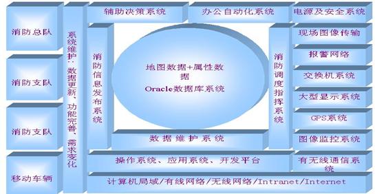

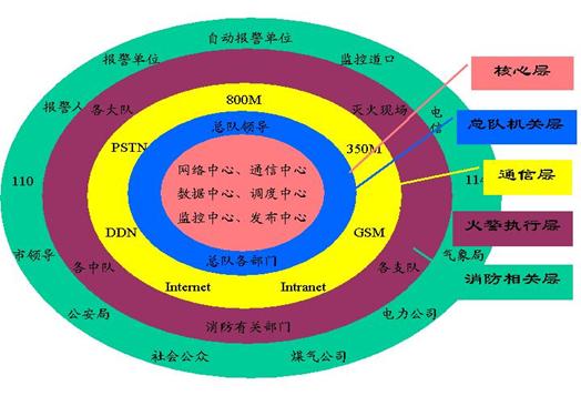

(1)應(yīng)急業(yè)務(wù)系統(tǒng)的層次(以消防業(yè)務(wù)為例)
應(yīng)急業(yè)務(wù)系統(tǒng)有五個(gè)層次:
- 指揮中心層(相當(dāng)于調(diào)度/網(wǎng)絡(luò)/通訊/監(jiān)控/數(shù)據(jù)/發(fā)布中心的集合);
- 機(jī)構(gòu)層(應(yīng)急各機(jī)構(gòu));
- 通訊層(各種有線/無線通訊網(wǎng)絡(luò));
- 警情執(zhí)行層(應(yīng)急中/大/支隊(duì)、應(yīng)急指揮車、應(yīng)急其它部門);
- 應(yīng)急相關(guān)層(報(bào)警人、報(bào)警單位、氣象局、電話部門等)。
各個(gè)層面有不同的數(shù)據(jù)和應(yīng)用。
圖1-4 消防調(diào)度指揮系統(tǒng)的層次結(jié)構(gòu)示意圖
- 核心層:系統(tǒng)的指揮中心層是應(yīng)急指揮中心。一個(gè)現(xiàn)代化的指揮中心不僅僅是一個(gè)調(diào)度中心,而且同時(shí)是一個(gè)計(jì)算機(jī)網(wǎng)絡(luò)中心、通訊中心、監(jiān)控中心、數(shù)據(jù)中心、信息制作發(fā)布中心。一個(gè)指揮中心可以說是系統(tǒng)內(nèi)各類信息的綜合應(yīng)用點(diǎn),包括數(shù)據(jù)庫的集成應(yīng)用、各部門數(shù)據(jù)的綜合應(yīng)用、實(shí)時(shí)監(jiān)控?cái)?shù)據(jù)及圖像的顯示、電子地圖的應(yīng)用顯示、指揮決策系統(tǒng)的結(jié)果輸出及發(fā)布(包括使用通用通訊工具發(fā)布調(diào)度指令)等。它的基礎(chǔ)設(shè)施應(yīng)包括:完善的計(jì)算機(jī)網(wǎng)絡(luò);暢通的通訊系統(tǒng);大型的數(shù)據(jù)可視化設(shè)備(組合大屏幕或投影顯示系統(tǒng))。為值班人員配備的工具應(yīng)包括:靈活的數(shù)據(jù)挖掘工具;可靠的數(shù)據(jù)分析工具;快捷方便的數(shù)據(jù)可視化工具;快捷的地理信息檢索工具;強(qiáng)大的空間分析工具;方便調(diào)度的數(shù)據(jù)、語言、圖件的通訊工具。
- 機(jī)構(gòu)層:包含領(lǐng)導(dǎo)及機(jī)關(guān)各機(jī)構(gòu)。在信息化建設(shè)中,作為領(lǐng)導(dǎo)單位,統(tǒng)籌安排,特別是涉及全市范圍內(nèi)的通訊系統(tǒng)、計(jì)算機(jī)網(wǎng)絡(luò)、GPS系統(tǒng)、圖像監(jiān)控系統(tǒng)和信息資源(如:電話庫)等。一般各機(jī)構(gòu)在一個(gè)建筑物中,構(gòu)成以指揮中心為中心的局域網(wǎng)絡(luò)。
- 通訊層:包含各種有/無線通訊手段。如:DDN、PSTN、800M、350M等方式。
- 警情執(zhí)行層:各應(yīng)急支隊(duì)作為分布式數(shù)據(jù)庫、分布式網(wǎng)絡(luò)的分中心節(jié)點(diǎn),承上啟下,應(yīng)該保留對(duì)轄區(qū)機(jī)構(gòu)或個(gè)人服務(wù)的功能。從系統(tǒng)維護(hù)、數(shù)據(jù)更新的角度來看,作用更明顯。各應(yīng)急支隊(duì)作為信息的接收者、采集者和調(diào)度命令的執(zhí)行者。移動(dòng)場(chǎng)所擁有GPS、遠(yuǎn)程訪問設(shè)備等。
- 應(yīng)急相關(guān)層:指報(bào)警人、報(bào)警單位、氣象局、電信部門、電力部門、煤氣部門等與應(yīng)急有關(guān)的個(gè)人或部門。

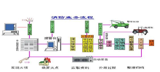

(2)應(yīng)急業(yè)務(wù)系統(tǒng)的流程(以消防業(yè)務(wù)為例)
圖1-5 消防調(diào)度指揮系統(tǒng)的流程示意圖
- 接警:當(dāng)有重大火情爆發(fā)時(shí),將警情具體內(nèi)容:接報(bào)時(shí)間、報(bào)警電話號(hào)碼、報(bào)警人姓名、發(fā)警單位名稱、發(fā)警單位地址、發(fā)警單位電話、發(fā)警點(diǎn)建筑情況、警情派隊(duì)情況以及其它與報(bào)警類別相關(guān)的信息傳給指揮中心,中心根據(jù)警情情況,在中心系統(tǒng)文字屏上顯示相應(yīng)警情的文字信息,并在圖形屏上顯示起火點(diǎn)位置周圍200米內(nèi)的詳細(xì)地圖。
- 調(diào)度:中心調(diào)度員根據(jù)負(fù)責(zé)中隊(duì)的請(qǐng)求,如果需要出動(dòng)移動(dòng)指揮車,發(fā)指令給指揮車,并按照與現(xiàn)場(chǎng)的距離列出所有中隊(duì)。根據(jù)責(zé)任中隊(duì)的請(qǐng)求,及中心調(diào)度員的決策派遣其它中隊(duì)的應(yīng)急車輛。通過中心與中隊(duì)之間的有線鏈路下達(dá)語言調(diào)度命令;此時(shí),中心調(diào)度員通過按鍵盤上的特定功能鍵,根據(jù)接警單上明確的出場(chǎng)中隊(duì)和車輛,向出動(dòng)中隊(duì)發(fā)出指令,同時(shí)完成接警單的打印和派車單的發(fā)送。當(dāng)中隊(duì)接收到中心發(fā)出的派車單后,中隊(duì)系統(tǒng)自動(dòng)發(fā)出反饋信號(hào),此時(shí),中心系統(tǒng)文字屏發(fā)出聲光提示信號(hào)。當(dāng)?shù)谝恢噶钕逻_(dá)后,如有多起相同報(bào)警同時(shí)發(fā)生時(shí),那么調(diào)度員首先進(jìn)行發(fā)警點(diǎn)選擇,并根據(jù)了解到的發(fā)警實(shí)際情況,判定是否需要增援。如需增援,則向相關(guān)中隊(duì)發(fā)出語言和文字命令。中心調(diào)度員依據(jù)警情反饋信息進(jìn)行必要的信息查詢檢索,及時(shí)通過無線和有線通信系統(tǒng)向作戰(zhàn)單位發(fā)出調(diào)整的語言和文字命令。當(dāng)警情妥善處理后,作戰(zhàn)單位通過無線通信系統(tǒng)向中心發(fā)出歸隊(duì)請(qǐng)求。歸隊(duì)后,中隊(duì)調(diào)度員向中心反饋警情發(fā)生具體情況。中心調(diào)度員通過系統(tǒng)主菜單進(jìn)入警情登記狀態(tài),文字屏顯示警情登記表。此時(shí),接警單內(nèi)容及警情反饋信息一并填入該表中。
如果需要出動(dòng)移動(dòng)指揮車,則向指揮車發(fā)出指令。移動(dòng)指揮車與中心之間有數(shù)據(jù)通信。

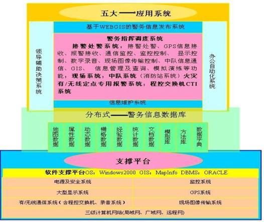

CERS的建設(shè)分為五個(gè)部分:
- 應(yīng)用系統(tǒng);
- 數(shù)據(jù)及數(shù)據(jù)庫;
- 支撐平臺(tái);
- 標(biāo)準(zhǔn)與接口;
- 系統(tǒng)安全。
圖2-1 CERS的組成示意圖1
圖2-2 CERS的組成示意圖2
2.1.1 應(yīng)用系統(tǒng)的設(shè)計(jì)
應(yīng)用系統(tǒng)采用基于Intranet/Internet結(jié)構(gòu)、C/S模式與B/S模式相結(jié)合的體系結(jié)構(gòu)。應(yīng)用系統(tǒng)由以下5個(gè)部分組成:
- 應(yīng)急指揮調(diào)度系統(tǒng):該系統(tǒng)采用C/S結(jié)構(gòu),完成警情處理過程中報(bào)警單位、各級(jí)指揮中心、移動(dòng)指揮中心及現(xiàn)場(chǎng)的業(yè)務(wù)工作,是一個(gè)覆蓋指揮業(yè)務(wù)全過程的系統(tǒng)。該系統(tǒng)是實(shí)現(xiàn)編制出動(dòng)方案、下達(dá)出動(dòng)命令、應(yīng)急處理全過程的語言和數(shù)據(jù)實(shí)時(shí)記錄、現(xiàn)場(chǎng)圖像傳輸、文字傳真以及應(yīng)急信息的綜合管理等方面功能的大型綜合性系統(tǒng)。
- 信息維護(hù)系統(tǒng):管理維護(hù)系統(tǒng)包含的主要模塊有數(shù)據(jù)管理維護(hù)模塊、網(wǎng)絡(luò)設(shè)備管理維護(hù)模塊、有線/無線通信設(shè)備管理維護(hù)模塊等。
- 領(lǐng)導(dǎo)輔助決策系統(tǒng):領(lǐng)導(dǎo)輔助決策系統(tǒng)包括的主要模塊有統(tǒng)計(jì)分析模塊、事件分析模塊和現(xiàn)場(chǎng)圖形模塊等。統(tǒng)計(jì)分析模塊提供關(guān)鍵區(qū)域及要害部位的安全監(jiān)督動(dòng)態(tài)信息,完成數(shù)據(jù)匯總統(tǒng)計(jì),生成各種統(tǒng)計(jì)匯總報(bào)表;事件分析模塊可以快捷地估算事件、災(zāi)情、爆炸等事件造成的破壞區(qū)域和影響范圍信息;現(xiàn)場(chǎng)圖形模塊對(duì)重點(diǎn)部位采用現(xiàn)場(chǎng)實(shí)地取景,經(jīng)過三維建模處理,能夠非常逼真地反映重點(diǎn)部位現(xiàn)實(shí)中的設(shè)備布置、管道走向、安全設(shè)施等情況,方便調(diào)度指揮。
- 辦公自動(dòng)化系統(tǒng):辦公自動(dòng)化系統(tǒng)包括的主要模塊有行文管理模塊、會(huì)議計(jì)劃管理模塊、公告牌管理模塊、文秘辦公業(yè)務(wù)處理模塊和戰(zhàn)訓(xùn)管理模塊等。
- 基于WEB GIS的應(yīng)急信息發(fā)布系統(tǒng): 基于WEBGIS的分布式警務(wù)信息發(fā)布系統(tǒng)是一個(gè)WWW服務(wù)器,提供統(tǒng)一的瀏覽器(Browser)訪問界面?蓪(duì)內(nèi)對(duì)外服務(wù)。
