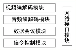

  不論是哪種視訊終端產品,從原理上看,都由如圖所示的功能模塊構成。
  不是所有的視訊終端都包含數據會議模塊,但一定會包含其他的所有模塊。視頻編解碼、音頻編解碼、信令控制和網絡接口,構成了視訊終端的基本組成結構。原理性的功能模塊必須在實際的軟硬件平臺上實現,方可形成實際的產品?梢哉f,基本功能模塊在實際平臺上的體現,決定了視訊終端產品的基本功能和性能,是不同終端間進行比較分析的基礎。
