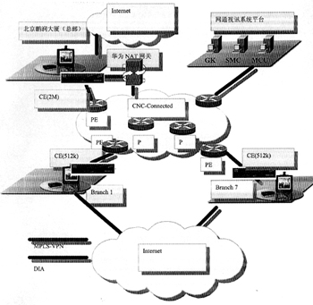

  重慶長豐要求北京總部和其他七個分支機構在已有局域網(wǎng)基礎上建設視訊VPN網(wǎng)絡,將所有八點通過華為視訊系統(tǒng)互聯(lián)通信。各分支機構流量分為兩部分:
  1. Internet流量通過原有NAT和Firewall訪問。
  2. 內(nèi)部網(wǎng)流量走MPLS VPN ,包括數(shù)據(jù)和視頻流量,并通過華為EUDEMON網(wǎng)關進行視訊NAT轉(zhuǎn)換。
二、總體技術方案
  鑒于客戶是通信公司,有較強的系統(tǒng)管理能力,而且要求視訊和數(shù)據(jù)出口分開,視訊出口在北京,可以和VPN線路走相同的物理鏈路,不會造成路由設計上的問題,故將NAT放在客戶公司總部,由用戶自己管理,增加DIA出口和費用。網(wǎng)絡通信拓撲圖如右所示。
關于上述方案的說明:
  1. 用戶自己管理網(wǎng)關設備或由網(wǎng)通運維人員進行管理。
  2. 多點會議時MCU和北京點通信走最短路由,MCU和其他點通信要通過北京點再走VPN到最終目的地。由于具有華為網(wǎng)關的客戶地點(總部)在北京,路由優(yōu)次問題并不明顯。
  3. 增加DIA出口,VPN按照客戶實際Site點需要設計數(shù)量。
