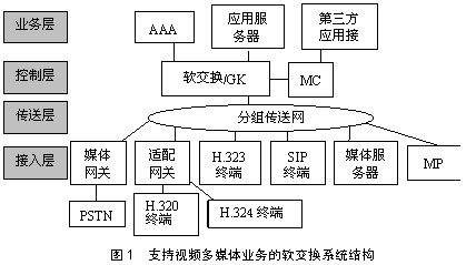

  支持視頻多媒體業(yè)務(wù)的軟交換系統(tǒng)結(jié)構(gòu)如圖1所示。圖1中多點(diǎn)處理器(MP)主要負(fù)責(zé)多媒體會(huì)議的語(yǔ)音、視頻、數(shù)據(jù)的混合、切換和同步等功能。此外,還具有語(yǔ)音編碼的轉(zhuǎn)換功能。多點(diǎn)控制器(MC)主要完成會(huì)議電話及視頻會(huì)議的控制功能,對(duì)會(huì)議進(jìn)行集中管理。它可以控制多點(diǎn)處理器與各終端進(jìn)行語(yǔ)音、視頻、數(shù)據(jù)編解碼的協(xié)調(diào)能力及優(yōu)先權(quán)設(shè)置等。適配網(wǎng)關(guān)負(fù)責(zé)接收和處理來(lái)自非數(shù)據(jù)用戶終端的信令和音頻、視頻等媒體流,可處理一種或多種媒體流,經(jīng)過(guò)相關(guān)處理后發(fā)送到相應(yīng)的MP或用戶終端。用戶終端發(fā)送的信令消息映射成相應(yīng)的消息,經(jīng)網(wǎng)關(guān)轉(zhuǎn)發(fā)給軟交換設(shè)備。媒體服務(wù)器可提供專用媒體資源功能,例如語(yǔ)音通知、數(shù)字接收器等。同時(shí),為滿足電信新業(yè)務(wù)需求,還可以支持個(gè)性化動(dòng)態(tài)語(yǔ)音編程、支持資源的動(dòng)態(tài)加載和修改等。支持視頻多媒體業(yè)務(wù)的軟交換系統(tǒng)結(jié)構(gòu),從網(wǎng)絡(luò)層次上可分為接入、傳送、控制和業(yè)務(wù)等四個(gè)平面。
  接入層提供豐富的網(wǎng)絡(luò)及終端設(shè)備接入,主要包括與現(xiàn)有網(wǎng)絡(luò)使用的各種終端(H.320終端、H.324終端以及其它類型的終端等)、智能終端設(shè)備(例如SIP終端、H.323終端、MGCP終端、H.248終端以及軟終端等)以及媒體服務(wù)器等。對(duì)于H.320終端和H.324終端,適配網(wǎng)關(guān)具有媒體網(wǎng)關(guān)控制協(xié)議的映射功能,同時(shí)可將信息格式轉(zhuǎn)換成為能夠在分組網(wǎng)絡(luò)上傳遞的信息格式。
  傳送層是采用分組交換技術(shù)的包交換網(wǎng)絡(luò),通常由IP路由器或ATM交換機(jī)組成,為軟交換系統(tǒng)提供一個(gè)高可靠性、具有QoS保證的統(tǒng)一的綜合傳送平臺(tái)。
  控制層主要由軟交換組成,主要實(shí)現(xiàn)呼叫控制和連接管理,支配網(wǎng)絡(luò)資源,負(fù)責(zé)相應(yīng)業(yè)務(wù)處理信息的傳送,并向業(yè)務(wù)層提供開(kāi)放的業(yè)務(wù)接口。
  業(yè)務(wù)層主要指面向用戶提供各種業(yè)務(wù)和服務(wù)的設(shè)備。它采用開(kāi)放、綜合的業(yè)務(wù)接入平臺(tái),為下一代網(wǎng)絡(luò)提供各種增值業(yè)務(wù)、多媒體業(yè)務(wù)以及第三方業(yè)務(wù)。同時(shí),它還具有相應(yīng)的業(yè)務(wù)生成和維護(hù)環(huán)境。
