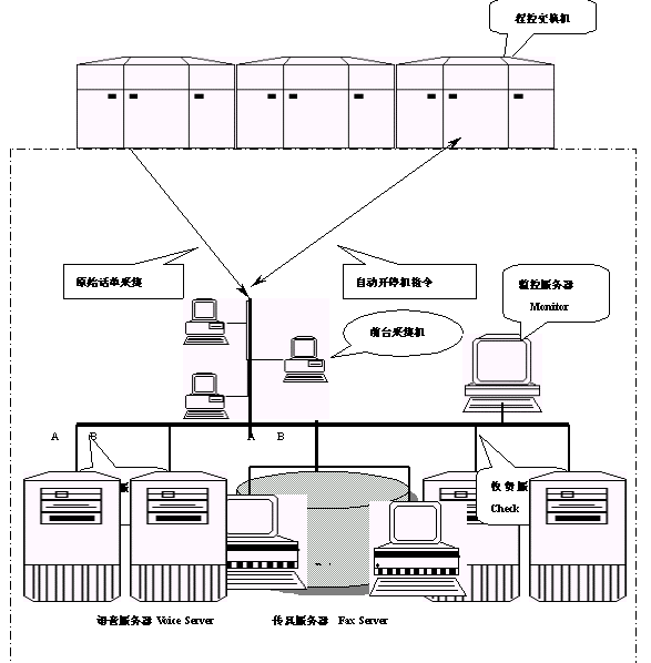

  農(nóng)村電話語音充值查詢系統(tǒng)結(jié)構(gòu)示意圖見圖1。
圖1、系統(tǒng)構(gòu)成示意圖
  本系統(tǒng)可以分為:話單采集傳輸子系統(tǒng)、計(jì)費(fèi)帳務(wù)處理子系統(tǒng)、收費(fèi)服務(wù)子系統(tǒng)、語音查詢充值子系統(tǒng)、自動開停機(jī)子系統(tǒng)和監(jiān)控服務(wù)子系統(tǒng)六個(gè)模塊。
