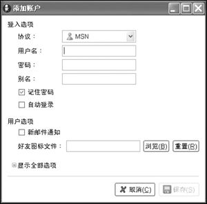

點(diǎn)擊“賬戶”按鈕,然后在“賬戶”對(duì)話框中點(diǎn)擊“添加”按鈕,此時(shí)會(huì)彈出“添加賬戶”窗口(如圖1),添加賬戶最主要的工作基本上都是在這個(gè)窗口中完成。
圖1添加新賬戶
選擇協(xié)議:在“協(xié)議”下拉列表框中選擇你要使用的即時(shí)通訊工具名稱,例如這里我們準(zhǔn)備添加一個(gè)MSN賬號(hào),那么就選擇“MSN”協(xié)議;如果是添加ICQ賬號(hào),那么應(yīng)該選擇“AIM/ICQ”協(xié)議。
輸入用戶信息:接下來,依次輸入MSN(或ICQ等)的用戶名和密碼,注意用戶名要輸入完整,至于“別名”當(dāng)然是你的昵稱啦。如果你不希望下一次登錄時(shí)再輸入密碼的話,可以選中“記住密碼”和“自動(dòng)登錄”復(fù)選框。

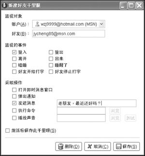

MSN可以在好友登錄時(shí)設(shè)置提示,但卻無法像QQ一樣自動(dòng)發(fā)出特定問候,這未免有些遺憾。在Gaim中,我們可以為那些暫時(shí)不在線的好友添加千里眼監(jiān)視功能(如圖3),這里可以監(jiān)視的事件包括登入、登出、離開、回來、瞌睡、睡醒了、好友開始打字、好友停止打字等等,而可以設(shè)置的提示方式是打開即時(shí)消息窗口、彈出通知、發(fā)送消息、執(zhí)行命令、播放聲音等等,非常豐富!
圖3設(shè)置好友千里眼砹

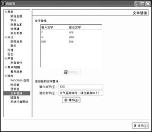

文本替換:根據(jù)用戶自定義的規(guī)則替換發(fā)出的消息,其實(shí)差不多類似于縮寫功能,你可以把一段話定義成一個(gè)字母,以后只要輸入這個(gè)字母,就會(huì)直接顯示這段話了。比如在缺省設(shè)置下,輸入“r”即可送出“are”,輸入“u”即可送出“you”(如圖7)。
