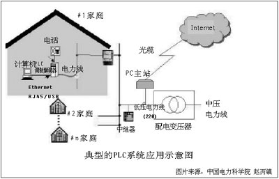

在早期,通過電力載波機(jī),中高壓電力線上已經(jīng)實現(xiàn)低速率數(shù)據(jù)與語音傳輸。同時,在低壓線上,PLC技術(shù)應(yīng)用為電力負(fù)荷控制、遠(yuǎn)程抄表提供服務(wù)。這些技術(shù)的傳輸速率在1200bps或其下,是典型的“低速PLC”。近年來,隨著通信技術(shù)發(fā)展,特別是用于電力線通信的芯片技術(shù)發(fā)展,電力線傳輸逐步向高速發(fā)展。PLC應(yīng)用于計算機(jī)通信變成現(xiàn)實之后,關(guān)于“話音、數(shù)據(jù)和視頻”的三網(wǎng)融合尚未完成,范圍卻進(jìn)一步擴(kuò)張,轉(zhuǎn)變?yōu)樵捯、?shù)據(jù)、視頻和電力的所謂“四網(wǎng)融合”。
北京華電英康科技有限公司工程師劉明表示,與計算機(jī)行業(yè)類似,決定PLC發(fā)展的關(guān)鍵因素,是在芯片技術(shù)上。他說,“當(dāng)前在中國經(jīng)過相關(guān)部門測試的PLC芯片生產(chǎn)商主要有西班牙的DS2、瑞士的ASCOM、美國的Leapcom、韓國的XeLine等公司!蓖瑫r,趙丙鎮(zhèn)告訴記者,“從技術(shù)上看,14M帶寬的PLC產(chǎn)品已經(jīng)非常成熟,技術(shù)門檻比較低,在購買國外技術(shù)公司芯片之后,一般具有電子產(chǎn)品生產(chǎn)經(jīng)驗的公司都可以進(jìn)行生產(chǎn)。但是在應(yīng)用上,由于考慮到產(chǎn)品實用及穩(wěn)定性,當(dāng)前只有幾家公司為國電通信中心提供產(chǎn)品,例如福建省電力試驗研究院注冊的‘億力’公司、北京‘中之杰’公司(韓國Xeline芯片)、上海的‘元利’公司(由美國Leapcom注冊),以及中國電力科學(xué)研究院通信所等!

與以太網(wǎng)接入或者ADSL接入不同,盡管PLC接入可以選擇家庭內(nèi)的任意電力插座聯(lián)結(jié)到Internet,但是就目前而言,由于衰減因素仍然存在,不同接入點的帶寬是不一樣的!叭绻彝ケ容^大,那么在最遠(yuǎn)的點進(jìn)行接入,帶寬衰減將非常明顯!壁w丙鎮(zhèn)說,“這些還只是用戶家庭內(nèi)部的情況。對于外部而言,由于當(dāng)前的14M產(chǎn)品在中繼上仍然存在問題,雖然說避免了打洞穿孔等問題,給用戶帶來了便利,但是仍然需要通過拉線到電表來解決帶寬衰減的問題,也就是說,當(dāng)前的PLC并非真正意義上的電力線上網(wǎng)解決方案。”
一方面,劉明告訴記者,當(dāng)前14M產(chǎn)品雖然已經(jīng)成熟,但是在具體應(yīng)用方面仍然存在一些難點。例如,大部分情況下,PLC數(shù)據(jù)需要通過電表傳輸,帶寬往往在這里產(chǎn)生非常大的衰減,這成為PLC的主要技術(shù)瓶頸之一。另一方面,有專家表示,PLC的帶寬是否在電表處形成衰減,主要問題在于電表的設(shè)計,而不是PLC自身的技術(shù)因素,“不同電表設(shè)備提供商的電表設(shè)備是不同的,主要是電容器的位置問題,特別是對于電容器置前的電表產(chǎn)品,由于會使高頻信號發(fā)生短路,通過該類電表上網(wǎng)所產(chǎn)生的衰減相對就要大得多。”
趙丙鎮(zhèn)也表示,在這一前提下,由于電表是既有產(chǎn)品,不可能對其進(jìn)行大規(guī)模換用,所以只能盡量通過PLC產(chǎn)品自身的技術(shù)改進(jìn)來克服PLC衰減的問題。
中電飛華PLC網(wǎng)絡(luò)運營部總經(jīng)理佟大力表示,電力線上網(wǎng)的相關(guān)技術(shù)已經(jīng)得到有效解決,中電飛華公司看好并且繼續(xù)擴(kuò)大PLC接入的試驗小區(qū)范圍,也是想在下一步繼續(xù)測試其穩(wěn)定性。但是佟大力的話顯然與趙丙鎮(zhèn)的觀點有所差異。趙丙鎮(zhèn)表示,“當(dāng)前市場中,只有通信研究所的帶寬穩(wěn)定裝置產(chǎn)品能夠確保家庭使用PLC上網(wǎng)時的帶寬穩(wěn)定!彼e例說,對于普通PLC Modem,如果在使用過程中家庭內(nèi)的電流產(chǎn)生變化,例如打開電視或冰箱啟動,往往會使帶寬產(chǎn)生很大的衰減,有時甚至可能是從5M突然變?yōu)?M。但是他也表示,這并不意味著PLC技術(shù)存在問題,因為已經(jīng)有相應(yīng)的設(shè)備去解決這一問題了,通信研究所的帶寬穩(wěn)定裝置就是一種。
