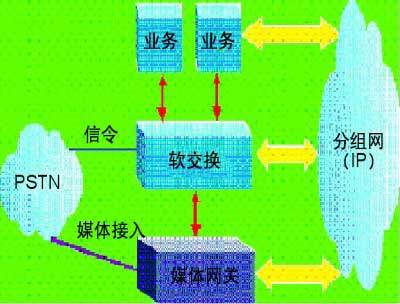

  下一代MSC是以軟交換為基礎(chǔ)的,所以它應(yīng)當(dāng)表述為軟交換移動(dòng)交換中心(Mobile-Switch-Center softswitch),或移動(dòng)交換中心軟交換。業(yè)界權(quán)威性機(jī)構(gòu)給軟交換下的定義是:軟交換是網(wǎng)絡(luò)演進(jìn)以及3G通信網(wǎng)的核心設(shè)備之一,它獨(dú)立于傳送網(wǎng)絡(luò), 主要完成呼叫控制、資源分配、協(xié)議處理、路由、認(rèn)證、計(jì)費(fèi)等主要功能,同時(shí)可以向用戶提供現(xiàn)有電路交換機(jī)所能提供的所有業(yè)務(wù),并向第三方提供可編程能力。
  軟交換的基本概念包括許多功能,其核心是采用標(biāo)準(zhǔn)化協(xié)議和應(yīng)用編程接口的開放體系結(jié)構(gòu),包括呼叫、承接控制和應(yīng)用分離等。
軟交換由VoIP技術(shù)發(fā)展而來,借鑒了電信網(wǎng)絡(luò)智能網(wǎng)的呼叫與控制相分離的理念,其基本含義就是將呼叫控制功能從媒體網(wǎng)關(guān)中分離出來,通過軟件實(shí)現(xiàn)基本呼叫控制功能,其中包括呼叫路由、管理控制、連接控制和信令互通,由此實(shí)現(xiàn)傳輸與呼叫控制的分離,為控制、交換和軟件編程功能建立分離的平臺(tái),真正實(shí)現(xiàn)多廠家的網(wǎng)絡(luò)運(yùn)營環(huán)境,在網(wǎng)上引入多種業(yè)務(wù)(如圖1所示)。
  軟交換的基本功能是以媒體網(wǎng)關(guān)控制器為基礎(chǔ),采用開放式應(yīng)用程序接口(API),允許在交換機(jī)中靈活引入新業(yè)務(wù)。它主要提供連接控制、翻譯和路由、網(wǎng)關(guān)管理、呼叫控制、帶寬管理、信令、安全性和呼叫記錄的生成等。同時(shí),軟交換移動(dòng)交換中心為與傳統(tǒng)的PSTN 電信網(wǎng)絡(luò)相互連接提供接口,為其開辟了平滑向未來IP包交換網(wǎng)絡(luò)過渡的途徑,從而有可能在網(wǎng)絡(luò)上提供更多的新業(yè)務(wù)。

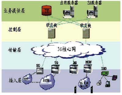

  實(shí)現(xiàn)全I(xiàn)P 3G核心網(wǎng)絡(luò)的基本途徑是,首先由增強(qiáng)型GPRS網(wǎng)絡(luò)完成對無線接入網(wǎng)的接入和提供IP通道,使用戶終端直接由軟交換平臺(tái)實(shí)施控制,并在GPRS網(wǎng)絡(luò)之上,構(gòu)建一個(gè)基于軟交換的IP多媒體子系統(tǒng),即多媒體軟交換系統(tǒng);其次是在核心網(wǎng)絡(luò)內(nèi)部完全基于IP傳送,采用IP 網(wǎng)關(guān)與傳統(tǒng)的PSTN等非IP網(wǎng)絡(luò)實(shí)現(xiàn)互通與轉(zhuǎn)換;第三是采用基于軟交換的分層網(wǎng)絡(luò)結(jié)構(gòu),使控制與承載機(jī)制分離,呼叫控制與業(yè)務(wù)提供機(jī)制分離,各層的設(shè)備和結(jié)構(gòu)可獨(dú)立發(fā)展但不影響整個(gè)網(wǎng)絡(luò),各層之間的通信通過功能接口實(shí)現(xiàn)。
  在3G核心網(wǎng)絡(luò)中,軟交換服務(wù)器是實(shí)現(xiàn)其通信功能的關(guān)鍵部件,它對以實(shí)時(shí)性和移動(dòng)性為特征的業(yè)務(wù)提供呼叫控制和連接控制功能(見圖2)。軟交換服務(wù)器通過不同的邏輯與下層設(shè)備進(jìn)行交互和控制,執(zhí)行融合網(wǎng)絡(luò)中的呼叫控制、媒體流的連接控制等功能,并提供支持多種信令協(xié)議的接口,從而實(shí)現(xiàn)全I(xiàn)P 3G核心網(wǎng)絡(luò)中移動(dòng)用戶與各種傳統(tǒng)網(wǎng)絡(luò)間的信令互通和不同網(wǎng)關(guān)的互操作。
圖2 全I(xiàn)P 3G核心網(wǎng)
