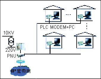

對于由一臺電力變壓器負責小區(qū)供電,多組獨樓獨戶院落構成的別墅小區(qū),具有小區(qū)住戶少、用電量不大,線路環(huán)境簡單距離適中的特點。平均每戶只有一到兩臺微機上網(wǎng),在小區(qū)配電間公用電表箱處可使用多端口數(shù)據(jù)集中器做數(shù)據(jù)耦合,將信號送進每戶的電力線。用戶端只要在電源插座與計算機USB口間串接一個PLC Modem即可使用。施工不用進樓,安裝簡單、成本低。
PLC 小區(qū)結構圖

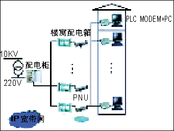

由傳統(tǒng)六層磚結構樓房組成的住宅小區(qū),有小區(qū)住戶較多、用電量大、線路環(huán)境復雜設備老舊的特點。上網(wǎng)率一般小于50%,可采用小區(qū)內LAN寬帶、樓內PLC的方式。在分配到樓宇電力線引入端的公用電表箱處,使用數(shù)據(jù)集中器將寬帶信號數(shù)據(jù)接入電力線,由PLC系統(tǒng)將數(shù)據(jù)送入各戶,整個施工無須改動任何配電線路。此方式也適合塔樓結構的住宅建筑小區(qū)。對于上網(wǎng)率特別高的公共場所/樓層(如辦公樓、賓館、招待所等),可使用寬帶信號到樓層+PLC方式解決。

PLC 樓宇結構圖
