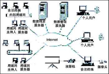

  目前,視頻會議系統的建立可以依據ITU-T的兩大框架建議H.323和H.320來進行。H.320是ITU-T較早期的視頻會議標準,該標準完全建立在一系列視頻會議專有的技術和標準之上,而H.323標準建立在通用的、開放的計算機網絡通信技術基礎之上,具有廣闊的發(fā)展前景。
圖1 視頻會議系統網絡結構圖
  視頻會議系統設計要求在多點視頻會議時,每路視頻帶寬應達到768K。在384K以上的帶寬下,系統在CIF格式下可以達到30幀/秒。在512K以上的帶寬下,系統可以達到廣播級電視的質量。要求有較高質量的可控攝像頭,分辨率在500線左右,可以達到較高的圖像清晰度。而且系統完全支持數據傳輸和共享功能,通過軟件(如:MS NetMeeting),可以在進行遠程會議的同時進行共享數據,將諸如演示文件、圖片資料、電子白板等數字化資料傳輸至各分會議室增加會議的生動性和可信度。根據這些要求,在設計實現系統時整個系統應運行在IP網上,組成星型視頻會議系統的網絡架構。其網絡結構如圖1所示。

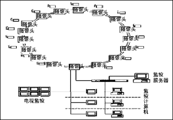

  圖像監(jiān)控以其直觀、方便、信息內容豐富而被廣泛應用于許多場合。以高速公路監(jiān)控系統為例,其對視頻信號要求:1.容量大。在一個監(jiān)控分中心通常有幾十路甚至上百路視頻信號;2.圖像質量要求高。圖像要求達到400線以上,PAL制圖像要求達到25幀50場/秒、NTSC制圖像要求達到30幀60場/秒;3.需要多級控制。根據系統的這些特點,在設計系統時,根據實際情況可采用實時數字視頻的光纖傳輸技術,網狀或鏈狀拓撲結構。系統遠端設備對模擬圖像進行壓縮編碼、數字化并通過復用器復接到高速信道,通過電/光轉換將信號發(fā)送到光纖通道,組成鏈網或環(huán)網;在局端進行反向復用、解碼,輸出模擬圖像,圖像質量可達到DVD效果。其結構示意如圖2所示。
