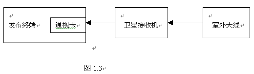

1.3 信息源的選擇與安裝示意圖
目前中匯金融信息臺信息源采用圖文電視方式:
1.4 其它要求同普通尋呼系統(tǒng)相同

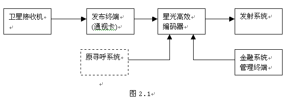

二. 系統(tǒng)結(jié)構(gòu)及運行
2.1 系統(tǒng)結(jié)構(gòu)圖如下:
該發(fā)布系統(tǒng)使用通視卡接收圖文電視股票數(shù)據(jù),通視卡插在發(fā)布終端電腦中,與衛(wèi)星電視接收機相聯(lián);發(fā)布程序從通視卡上讀取股票數(shù)據(jù),經(jīng)過編排處理后傳送給星光高效編碼器,由編碼器編碼后傳送給發(fā)射系統(tǒng)發(fā)射。金融管理終端直接連接到編碼器,負責空中開關(guān)機、催費、新聞發(fā)布等工作。

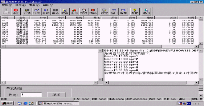

2.2 發(fā)布程序運行步驟:
(1) 進入Windows中文系統(tǒng);
(2) 運行prom.exe 。
進入發(fā)布系統(tǒng)后會顯示如圖2.2程序主界面,窗口的上面顯示了一排工具按鈕,它們從左至右依次為啟動、停止、行情、代碼、名稱、靜態(tài)、收盤、圖形、授時、清碼、設(shè)定、窗口、編排、幫助、退出按鈕,選擇不同的菜單執(zhí)行相應(yīng)的操作。這些操作執(zhí)行的順序如下:
參數(shù)設(shè)置-〉代碼設(shè)置-〉名稱編排-〉發(fā)布代碼-〉發(fā)布名稱-〉發(fā)布信息-〉收盤作業(yè)-〉歷史圖形-〉退出系統(tǒng)。
其中參數(shù)設(shè)置是在第一次運行時才需要設(shè)定,以后運行如果沒有改變則不需執(zhí)行。

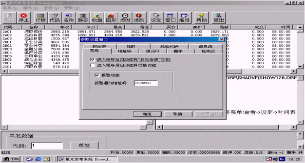

3.1 參數(shù)的設(shè)置
選擇<設(shè)定>按鈕進行參數(shù)設(shè)置,系統(tǒng)自動彈出<參數(shù)設(shè)置窗口>,如圖3.1
圖3.1
3.1.1 常規(guī)設(shè)置
常規(guī)設(shè)置有可選擇<進入程序后自動選擇"啟動發(fā)送"功能>、<進入程序后自動選擇行情功能>、<報警功能>及報警通知地址碼的設(shè)置。啟動報警功能后,當信息源中斷時系統(tǒng)就會發(fā)出報警通知。
3.1.2 地址碼設(shè)置
地址碼設(shè)置有<命令通道>、<頻點>、<連接測試>的設(shè)置。命令通道包含658第三地址碼、658第四地址碼、688第四地址碼的設(shè)置;如果只有SP688機器,也應(yīng)將SP688的第三地址碼鍵入到658第三地址碼項。頻點有頻點1、頻點2、頻點3、頻點4可供選擇,實際設(shè)置由用戶選擇。
3.1.3 通訊口設(shè)置
通訊口設(shè)置有<串口>、<速率>的設(shè)置。串口有COM1、COM2、COM3、COM4可供選擇;速率有600~38400的八級選擇,但請注意的是這里的速率是指發(fā)布終端到編碼器的傳輸速率,而不是股票機的波特率,如果沒有特別的要求一般都設(shè)置為9600bps。
3.1.4 握手設(shè)置
握手設(shè)置有<接口協(xié)議>、<允許強制等待私人呼>、<使用握手方式>的設(shè)置。接口協(xié)議一般都選擇星光格式;允許強制等待私人呼一般都要開啟,其中間隔時間和等待時間由用戶臺上私人尋呼量大小來設(shè)置;使用握手方式一定也要開啟,這樣有利于控制編碼器工作量,以防編碼器堆積太多。
3.1.5 優(yōu)先級設(shè)置
優(yōu)先級設(shè)置有<包含658機型>、<補發(fā)數(shù)據(jù)>、<更新數(shù)據(jù)>、<高低價補發(fā)>、<買價賣價>(選擇<包含658機型>后)的設(shè)置。優(yōu)先級設(shè)置是決定補發(fā)數(shù)據(jù)、更新數(shù)據(jù)、高低價補發(fā)、買價賣價的優(yōu)先發(fā)送級別的優(yōu)先權(quán)。
3.1.6 信息源設(shè)置
中匯金融信息臺信息源設(shè)置選用類型為:通視圖文電視接收卡。
3.1.7 起始代碼設(shè)置
起始代碼設(shè)置有<深市指數(shù)起始代碼>、<滬市指數(shù)起始代碼>的設(shè)置。
3.1.8 延時設(shè)置
延時設(shè)置有隊列間隔、名稱間隔、代碼間隔、行情間隔、靜態(tài)間隔、圖形間隔、指數(shù)間隔、排名間隔的設(shè)置,一般都設(shè)為默認值。
3.1.9 時間表設(shè)置
時間表設(shè)置有時間表編輯、禁用時間表功能的設(shè)置?蓮牟僮黝愋椭羞x擇相應(yīng)的操作在時間表編輯區(qū)編輯時間表功能,如果不禁用時間表功能,到了相應(yīng)的時間就會自動執(zhí)行相應(yīng)的操作。

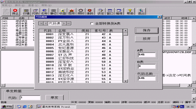

選擇<編排>按鈕進行名稱編排,系統(tǒng)自動彈出<代碼編排>窗口,如圖3.2
圖3.2
代碼編排是指用戶根據(jù)證券數(shù)據(jù)記錄在數(shù)據(jù)庫中的位置重新排定股票的索引位置,索引次序可不同于證券代碼的次序,也不是數(shù)據(jù)庫中記錄的次序,用戶可根據(jù)需要自己設(shè)定,將來發(fā)布信息時就按此索引次序(索引號)所指向的股票信息位置取信息進行發(fā)布。
注意:股票機器要求必須把記錄的索引放在A表或者B表。A表或B表中如果有任何一項數(shù)據(jù)改動過(添加、刪除或修改),整個A表或B表的代碼都需重新發(fā)送。因此,我們建議把股票代碼分開存放在A、B兩個表,A表存放不改變的代碼,大部分已發(fā)行的代碼可以認為是不會改變了。一旦有新代碼出現(xiàn),我們把它存放在B表中,這樣,只需重發(fā)B表就可以了,而A表中的代碼因為沒有改變,因此就不必重新發(fā)送了,從而大大的節(jié)約了發(fā)送時間。如果有新股上市,它就會自動添加到B表。

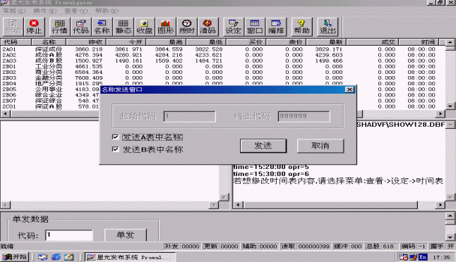

3.4 發(fā)布證券名稱
選擇<名稱>按鈕進行證券名稱發(fā)布,系統(tǒng)自動彈出<名稱發(fā)送窗口>,如圖3.4
圖3.4
此功能可逐條發(fā)布證券名稱信息,它是針對股票機的。
每條證券名稱(股票)占一屏顯示屏。證券名稱索引號與股票機顯示屏位置關(guān)系是一一對應(yīng)的,即:
股票機顯示位置編號 = 證券名稱索引號
名稱可以只發(fā)A表或者B表,也可以單發(fā)一條或提示輸入一段代碼范圍來發(fā)送,否則,將發(fā)送所有的證券名稱。

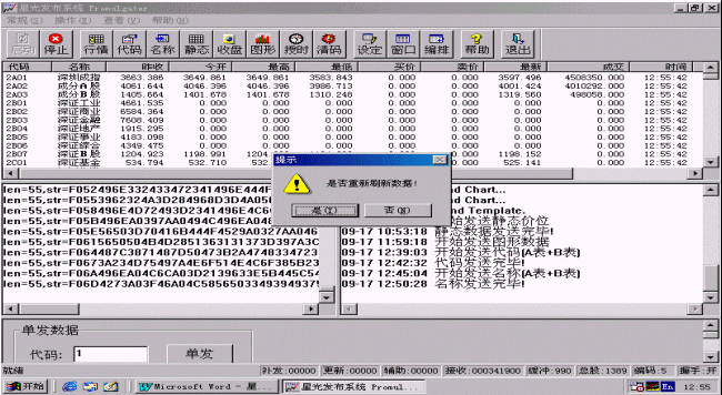

選擇<行情>按鈕進行證券信息發(fā)布,系統(tǒng)自動彈出<提示>窗口,如圖3.5
圖3.5
選擇發(fā)布信息,系統(tǒng)首先要提示是否重新刷新數(shù)據(jù),當您第一次運行時請選擇YES,然后開始發(fā)送,若要暫?砂<停止>按鈕即可。當您下一次進入時,如果想要接著上一次的地方繼續(xù)發(fā)送,請在提示是否重新刷新時,選擇NO即可。

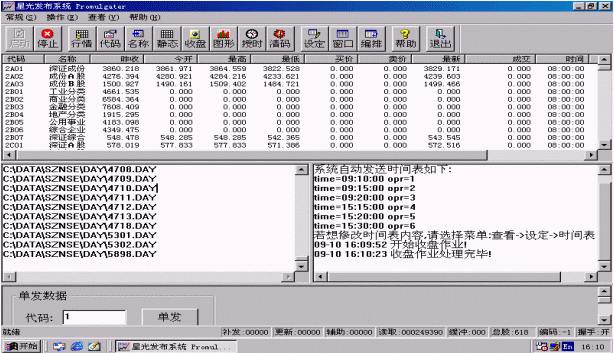

3.6 收盤作業(yè)
因為要發(fā)送歷史圖形,所以系統(tǒng)要求每天在收市以后作一次收盤作業(yè)。
收盤作業(yè)自動保存深、滬股市的股票數(shù)據(jù),缺省情況下數(shù)據(jù)保存在如下目錄中:
C:\DATA\SHASE\DAY 滬市股票數(shù)據(jù).
C:\DATA\SZNSE\DAY 深市股票數(shù)據(jù).
以上目錄的路徑可以修改,請您參見前面安裝發(fā)布程序章節(jié)。不過請注意,這里系統(tǒng)不會自動建立目錄,所以一定要保證您自己所指定的目錄已經(jīng)存在,否則要自行手工建立。
選擇<收盤>按鈕進行收盤作業(yè),系統(tǒng)會自動彈出提示窗口,收盤作業(yè)的界面如圖3.6
圖3.6

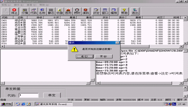

3.7 發(fā)送靜態(tài)數(shù)據(jù)
選擇<靜態(tài)>按鈕進行靜態(tài)數(shù)據(jù)發(fā)送,系統(tǒng)自動彈出<提示>窗口,如圖3.7
圖3.7
靜態(tài)數(shù)據(jù)主要是針對SP688四行機新增加的每股凈資產(chǎn)、每股公積金、收益(元)、每股經(jīng)營性現(xiàn)金流量、流通盤(萬股)、總股本(萬股)等。
注意:進行靜態(tài)數(shù)據(jù)發(fā)送前,首先必須發(fā)送模板。點擊<操作>下拉菜單,選擇模板發(fā)送。

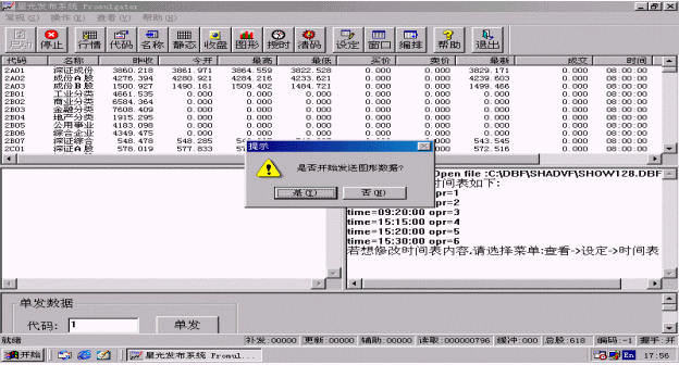

3.8 發(fā)送歷史圖形
選擇<圖形>按鈕進行歷史圖形發(fā)送,系統(tǒng)自動彈出<提示>窗口,如圖3.8
圖3.8
選擇該功能,系統(tǒng)會自動發(fā)送所有指數(shù)和股票的歷史圖形。歷史圖形發(fā)送用時較長,一般要用一個小時左右,它中間的延時要由信息發(fā)布時間間隔來定,信息發(fā)布時間間隔越大,耗時越長。
目前歷史圖形種類有:五日均線、十日均線、K線圖和成交量圖。

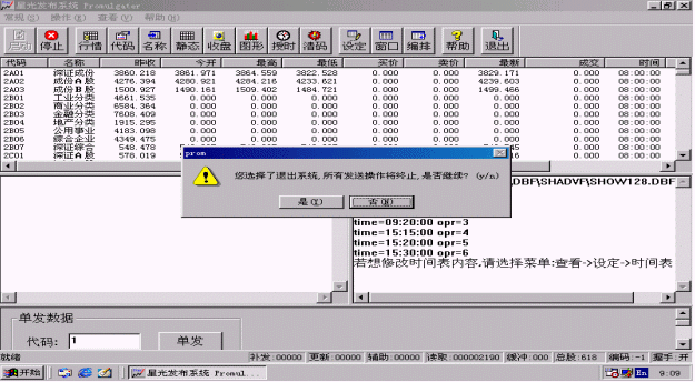

3.9 退出系統(tǒng)
選擇<退出>按鈕進行系統(tǒng)退出,系統(tǒng)自動彈出<提示>窗口,如圖3.9
圖3.9
選擇YES則退出系統(tǒng),回到Windows狀態(tài),選擇NO則停留在程序中。
