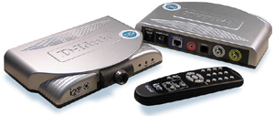

  DVC-1000是一套基于寬帶網(wǎng)絡(luò)的IP視頻終端設(shè)備,可以在基于Cable/DSL Modem或DDN的Internet連接上或者局域網(wǎng)上實(shí)現(xiàn)視頻和音頻傳遞和交流,完成視頻電話和視頻會議功能。DVC-1000是一套一體化便攜系統(tǒng)(見圖1),將視音頻捕獲、視音頻播放、網(wǎng)絡(luò)傳輸和管理功能集成在一體,因此要構(gòu)建一套視頻會議系統(tǒng)非常簡單,不需要更多的外圍設(shè)備。測試中我們分別針對Internet和局域網(wǎng)兩種環(huán)境構(gòu)建了2套系統(tǒng)(見圖2),這也是目前用戶普遍采用的兩種方式。

  DVC-1000配備了標(biāo)準(zhǔn)的視音頻接口,可以直接連接電視機(jī)、PDP顯示器、投影機(jī)等視音頻播放設(shè)備,一個(gè)配備了完善顯示和音響系統(tǒng)的會議室也可以直接將其接入。在我們的測試系統(tǒng)中,我們選擇了1臺晨星CX605和1臺CX615投影機(jī)作為兩端的顯示設(shè)備,由于2臺投影機(jī)內(nèi)置音響系統(tǒng)可以滿足一個(gè)20人左右的會議室的需求,在測試中我們沒有配置額外的音響系統(tǒng),同時(shí)直接使用DVC-1000的內(nèi)置MIC作為話音輸入設(shè)備。
  DVC-1000配備了標(biāo)準(zhǔn)的RJ-45網(wǎng)絡(luò)接口,可以直接將其連接到局域網(wǎng)、交換機(jī)、路由器或者Cable/DSL Modem上。DVC-1000還配備了一個(gè)電話機(jī)接口,可以外接1部普通電話機(jī)作為話音交流和撥號設(shè)備。 v系統(tǒng)設(shè)置:相對于系統(tǒng)安裝,系統(tǒng)設(shè)置更加簡單,用戶需要按照DVC-1000的導(dǎo)航系統(tǒng)設(shè)置相應(yīng)的網(wǎng)絡(luò)參數(shù)即可。DVC-1000的導(dǎo)航系統(tǒng)顯示界面與大多數(shù)PC系統(tǒng)的界面風(fēng)格類似,使用DVC-1000的遙控器可以很方便地完成IP地址、子網(wǎng)掩碼和網(wǎng)關(guān)等相應(yīng)參數(shù)的設(shè)置,在支持DHCP的網(wǎng)絡(luò)中,用戶也可以選擇自動獲取IP地址,操作更加簡單。在正確設(shè)置了相應(yīng)的網(wǎng)絡(luò)參數(shù)后,一套完整的視頻會議系統(tǒng)即可構(gòu)建完成。
  會議體驗(yàn):在完成系統(tǒng)安裝設(shè)置后,就可以直接通過撥號來呼叫其他用戶,進(jìn)行視頻會議,撥號時(shí)可以直接通過對方的IP地址進(jìn)行呼叫,也可以通過內(nèi)置的快速撥號地址簿快速撥號,撥號過程可以使用遙控器,也可以使用外接電話機(jī),整個(gè)過程如同使用普通電話撥號一樣簡單方便,相信這也是D-Link將DVC-1000定義為IP視頻電話系統(tǒng)的原因之一。被呼叫方接受對方呼叫后,即可進(jìn)行視頻會議過程。
  在整個(gè)會議過程中,處于不同位置的2個(gè)會議室中的用戶,感覺不到地域的限制,大家可以相互之間看到對方會議場景和過程,自如發(fā)言和傾聽其他用戶發(fā)言。為了滿足用戶保密需求,DVC-1000設(shè)置了相應(yīng)的“保密”功能,用戶可以選擇不傳送自己的圖像或者聲音,或者免受打擾功能,以適合不同的會議需求。
  增值體驗(yàn):由于DVC-1000兼容H.323標(biāo)準(zhǔn),可以和所有支持H.323標(biāo)準(zhǔn)的設(shè)備進(jìn)行IP視音頻通訊,在體驗(yàn)完D-Link介紹的相應(yīng)功能后,我們還嘗試對DVC-1000與同樣支持H.323標(biāo)準(zhǔn)的Microsoft NetMeeting會議互通進(jìn)行了測試,DVC-1000與Microsoft NetMeeting系統(tǒng)可以很好地進(jìn)行視音頻傳輸,也就是說,DVC-1000同樣可以與Microsoft NetMeeting系統(tǒng)組成視頻會議系統(tǒng),而會議過程與兩套DVC-1000組成的視頻會議系統(tǒng)同樣簡單方便。
