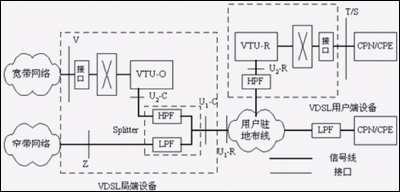

VDSL技術(shù)參考模型
圖 VDSL 系統(tǒng)參考模型
  VDSL系統(tǒng)與ADSL一樣,可利用普通電話銅纜在不影響窄帶話音業(yè)務(POTS、ISDN) 的情況下,傳送高速數(shù)據(jù)業(yè)務。VDSL的系統(tǒng)結(jié)構(gòu)也與ADSL很相似,參考模型見上圖。VDSL局端設備與用戶端設備之間通過普通電話銅纜(U1C與U1R參考點之間)進行點對點傳輸。其中,VTU-O、 VTU-R分別是位于局端和用戶端的VDSL收發(fā)器。業(yè)務分離器(Splitter,包括HPF和LPF)將同一對電話銅纜上傳輸?shù)腣DSL與窄帶業(yè)務(或ADSL) 相分離。
