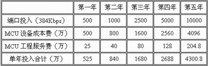

1.視訊交換平臺(MCU)
  第一年建設(shè)500端口MCU,以后根據(jù)用戶發(fā)展情況逐年增加,每端口速率為384Kbps ,每端口設(shè)備成本為1萬元,逐年下降20%。MCU工程服務(wù)費(fèi)按照設(shè)備費(fèi)用的5%計(jì)算,包括設(shè)備運(yùn)保費(fèi)、安裝調(diào)試費(fèi)。
  下表中,每年的建設(shè)端口數(shù)指的是每年新增的端口,端口建設(shè)成本逐年下降20%是指在前一年的端口建設(shè)成本上下降20%。
表一 MCU設(shè)備建維費(fèi)用

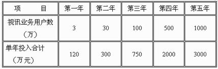

2.視訊運(yùn)營支撐系統(tǒng)
  主要包括運(yùn)營支撐管理軟件和硬件平臺,考慮到支撐系統(tǒng)和用戶數(shù)成一定的關(guān)系,根據(jù)不同的用戶數(shù)對系統(tǒng)成本的邊際影響,將不同市場規(guī)模下的投資估計(jì)列表如下:
表二 運(yùn)營支撐系統(tǒng)費(fèi)用

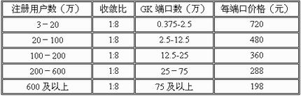

3.GK
  GK的容量與視訊用戶最大放號數(shù)及同時(shí)可接入最大視訊用戶息息相關(guān),初期投入的GK視訊終端數(shù)量為商業(yè)視訊用戶2000,個(gè)人視頻通信用戶30000 。后期每年商業(yè)視訊用戶和個(gè)人視訊用戶每年在前一年基礎(chǔ)上以N倍數(shù)遞增。GK端口數(shù)與實(shí)際注冊用戶端口數(shù)按照1:8收斂比進(jìn)行計(jì)算, GK license 價(jià)格初期為720元/端口,后期逐年下降,每年為前期的80%。當(dāng)前GK端口價(jià)格以下表為依據(jù):
表三 GK端口投資計(jì)算表

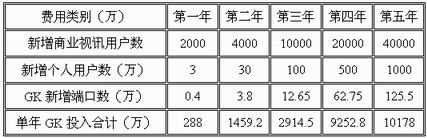

  根據(jù)上表,相應(yīng)的GK建設(shè)投入費(fèi)用估算如下:
表四 GK建維費(fèi)用

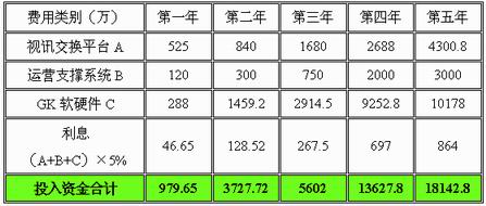

4.利息
  考慮到運(yùn)營商每年的投資可能采用貸款,其它融資方式也須考慮資金成本,將所有資金投入總和后,按5%的利率進(jìn)行利息核算,確定該利率的基礎(chǔ)是假定當(dāng)年收回所有投資成本。
5.視訊網(wǎng)絡(luò)建設(shè)總投入估算
  綜合上面三部分成本構(gòu)成,得出從系統(tǒng)建設(shè)并開始運(yùn)營的頭五年中,各個(gè)年份建網(wǎng)資金投入和總投入:
表五 網(wǎng)通商用視訊系統(tǒng)建維費(fèi)用
