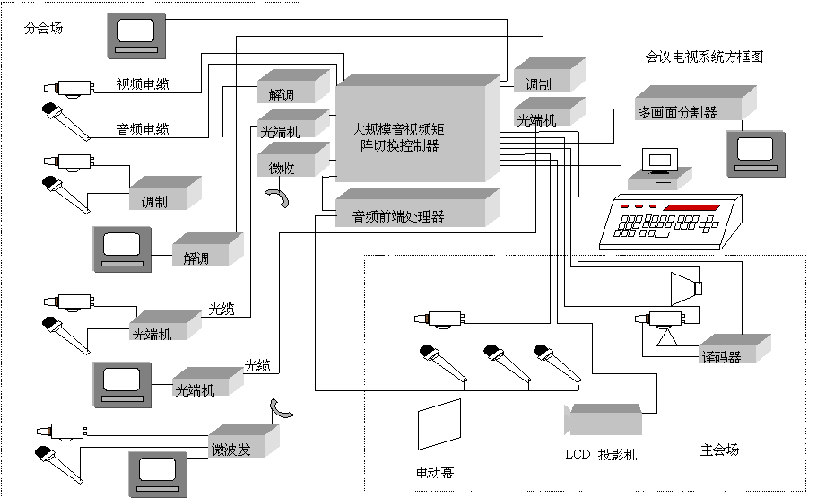

  會議電視系統(tǒng)設備通常由主會場和若干分會場設備組成,分會場包括CCD彩色攝像機、定焦距鏡頭、彩色監(jiān)視器及傳輸設備。主會場包括CCD彩色攝像機、定變焦距鏡頭、電動云臺、譯碼驅動器、會議主機、液晶投影儀、智能鍵盤以及多媒體計算機等設備。
  會議主機實現(xiàn)分會場和主會場的電視信號的交互切換,將各個分會場的電視信號送到液晶投影儀上顯示,采用液晶投影儀作大屏幕顯示在電視墻顯示方式,投資小,設有閃爍感,使主會場人員的視覺更舒適(參見系統(tǒng)圖)。

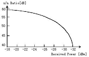

8. 傳輸視頻帶寬 10MHz +0.5dB/-3dB
9. 信噪比 見圖示

11.信噪比 (見圖示)

  隨著數(shù)字技術的不斷發(fā)展,利用視頻壓縮解壓縮的圖像處理 技術日漸成熟。會議電視的發(fā)展方向是數(shù)字化、網絡化,向公共通信網絡上發(fā)展。今后,行業(yè)之間城際之間利用會議電視技術的交流機會更加廣泛,為企業(yè)發(fā)展,社會進步發(fā)揮更大的作用(附系統(tǒng)框圖)。
