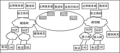

圖2 下一代網(wǎng)絡(luò)體系結(jié)構(gòu)圖
  顯而易見(jiàn),“無(wú)網(wǎng)模式”的下一代網(wǎng)絡(luò)體系結(jié)構(gòu)只能支持一個(gè)或幾個(gè)軟交換機(jī),不僅沒(méi)有可擴(kuò)展性也沒(méi)有靈活性,是不適合電信運(yùn)營(yíng)商規(guī)模運(yùn)營(yíng)的。
  下一代網(wǎng)和軟交換機(jī)原本思路就是軟交換機(jī)必須有與“網(wǎng)絡(luò)”相聯(lián)的能力。這個(gè)“網(wǎng)絡(luò)”就是下一代網(wǎng)的多媒體信令網(wǎng)。其結(jié)構(gòu)如圖2所示。軟交換機(jī)之間通過(guò)下一代網(wǎng)多媒體信令不僅可以保障無(wú)限的可擴(kuò)展性、選路結(jié)構(gòu)的動(dòng)態(tài)和靈活性,還真正地做到了“網(wǎng)絡(luò)就是交換機(jī)”的目標(biāo)。軟交換機(jī)與整個(gè)多媒體信令網(wǎng)相聯(lián)就如同軟交換機(jī)與另一個(gè)軟交換機(jī)相聯(lián)一樣簡(jiǎn)單明了。
