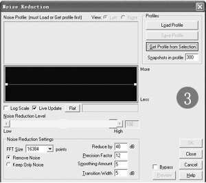

  3.打開左邊的Effects列表,展開下面的Noise Reduction分欄并雙擊Noise Reduction,在彈出的對話框中點擊Get Profile from Selection按鈕,程序會讀入噪音樣本,之后關(guān)閉該對話框回到主界面,單擊噪音樣本音軌,按Delete刪除它,再雙擊另外一個波音音軌,進入波音編輯器界面再雙擊,全選之后按照上面的操作再次打開Noise Reduction對話框,按OK按鈕,程序便開始去除噪音。
